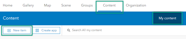

  2. Abra Contenido > Mi contenido y haga clic en Nuevo elemento seguido de Su dispositivo.
    Agregue un elemento nuevo.

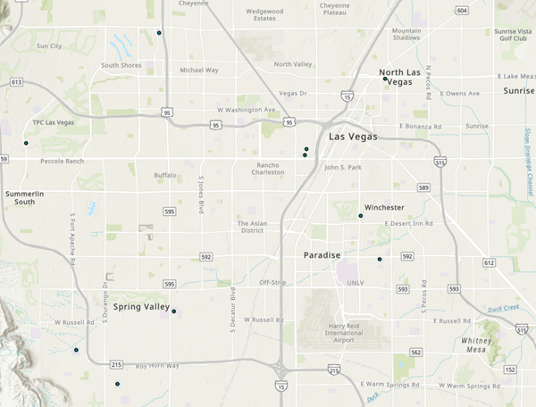

    La nueva capa aparece en el mapa.
    Datos visualizados en el mapa
    El mapa muestra las ubicaciones de los hospitales que se enumeran en el archivo .csv como puntos. Cada hospital se considera una entidad en la capa. También puede acceder a la información descriptiva, o a los atributos de los datos, mediante la visualización de elementos emergentes para las entidades del mapa.

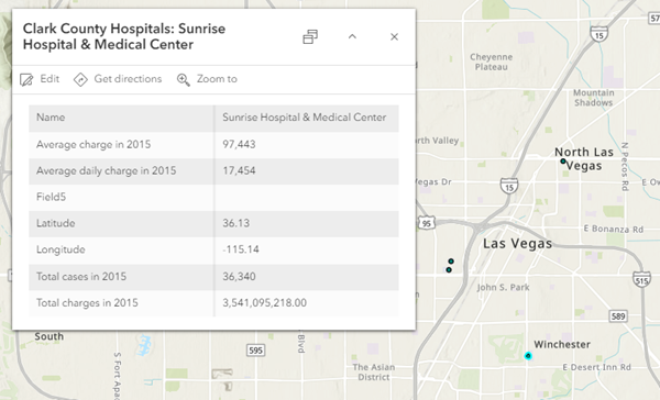

  6. En el mapa, haga clic en cualquier punto.
    Aparece una ventana emergente con información, o atributos, sobre el hospital de la tabla de la capa.
    Elemento emergente con información sobre Sunrise Hospital & Medical Center

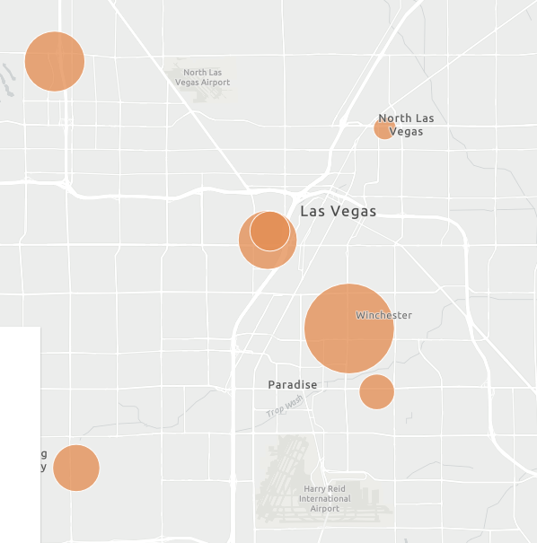

    A continuación, configurará los símbolos del mapa para que su tamaño se base en el número de casos de cada hospital.
  3. En la barra de herramientas Configuración (clara), haga clic en Estilos.

    Aparece el panel Estilos. Actualmente, el estilo se basa solo en la ubicación de los datos. Configurará los símbolos para transmitir tanto la ubicación como uno de los atributos de los datos.

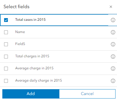

  4. En el panel Estilos, haga clic en Campo. En el menú Seleccionar campos, elija Total de casos en 2015 y haga clic en Agregar.
    Menú Seleccionar campos
    Las opciones de Elegir un estilo se actualizan para reflejar las opciones adecuadas para el campo Total de casos en 2015. Recuentos y cantidades (tamaño) está seleccionado y el mapa se actualiza para reflejar este estilo. Este estilo revela algunos patrones nuevos en los datos. Cuanto más grande sea el círculo, más pacientes ingresaron en ese hospital en 2015.

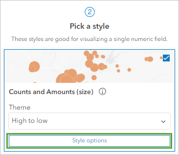

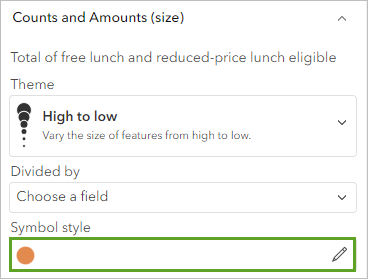

  5. En la tarjeta Recuentos y cantidades (tamaño), haga clic en Opciones de estilo.
    Botón Opciones de estilo
  6. En el panel Recuentos y cantidades (tamaño), haga clic en Estilo de símbolo.
    Estilo del símbolo
    Aparece la ventana Estilo de símbolo. Ajustará las propiedades del símbolo para que los círculos se puedan ver incluso cuando se superpongan.

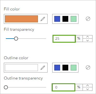

  7. Establezca Transparencia de relleno en 25 y Transparencia de contorno en 0.
    Ajustes de transparencia
    Los símbolos del mapa se actualizan. Ahora es más fácil ver círculos superpuestos.
    Mapa con símbolos superpuestos

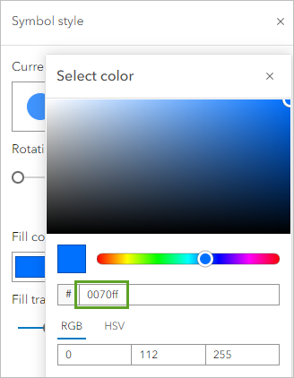

  8. Haga clic en Color de relleno. En la ventana Seleccionar color, introduzca 0070FF en el valor Hex.
    El color de los símbolos del mapa cambia a azul.
    Color de símbolo definido en azul
  9. Haga clic en Hecho tres veces: en la ventana Seleccionar color, en el panel Recuentos y cantidades (tamaño) y en el panel Estilos.

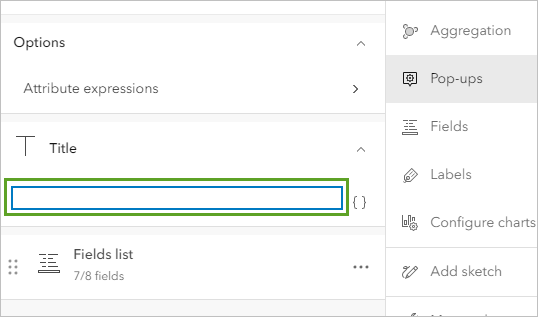

  2. En el panel Elementos emergentes, haga clic en Título y borre el texto del cuadro.
    Campo Título vacío del panel Elementos emergentes

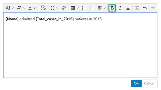

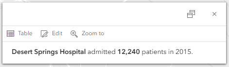

  4. Haga clic en Agregar contenido y en Texto.

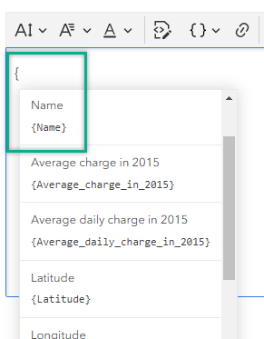

  5. En la ventana de edición de texto, escriba {. En el menú que aparece, haga clic en Name.
    Campo de llave y nombre
  6. Después de , escriba pacientes admitidos en 2015.
    Puede agregar campos escribiendo sus nombres entre llaves o seleccionándolos de la lista que aparece cuando escribe una llave.
  7. Utilice el botón Negrita de la barra de herramientas para agregar formato de negrita a y .
    Botón Negrita en el editor de texto
  8. Haga clic en Aceptar.
    El elemento emergente de muestra reemplaza los nombres de campo por los valores de atributo de la entidad seleccionada.
    Elemento emergente final

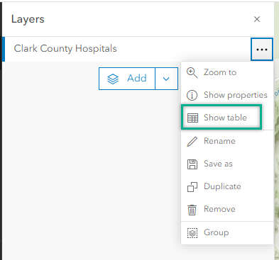

  10. En el panel Capas, haga clic en el botón Opciones situado junto a la capa de hospitales y en Mostrar tabla.
    Botones Opciones y Mostrar tabla
    Aparece la tabla de la capa debajo del mapa.

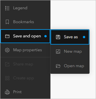

  1. En la barra de herramientas Contenido (oscura), haga clic en Guardar y abrir y en Guardar como.
    Menú Guardar y abrir

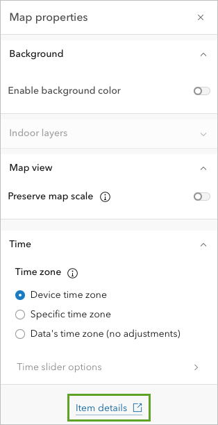

  5. En la barra de herramientas Contenido (oscura), haga clic en Propiedades del mapa. En el panel Propiedades del mapa, haga clic en Detalles del elemento.
    Vínculo de detalles del elemento en el panel Propiedades del mapa
    Se abre la página del elemento del mapa en una nueva ventana. En los detalles de elementos falta información importante descriptiva y de atribución que tendría que rellenar antes de compartir el mapa. Por ejemplo, debería proporcionar créditos a los proveedores de datos.

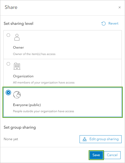

  1. En Map Viewer, haga clic en Compartir mapa en la barra de herramientas Contenido (oscura).
  2. En la ventana Compartir, elija Todos (público) y haga clic en Guardar.
    Ventana Compartir
    Aparecerá la ventana Revisar uso compartido. Debe definir el nivel de uso compartido de la capa y el mapa.
