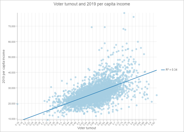

El gráfico de dispersión que aparece a continuación muestra la relación entre la participación electoral en las elecciones de Estados Unidos de 2016 y la renta per cápita de 2019.
  • Eje X: participación electoral
  • Eje Y: renta per cápita de 2019
Hay una relación positiva entre la participación electoral y la renta per cápita.

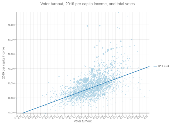

El tamaño del símbolo se puede configurar como Proporcional para mostrar el total de votos.
Los puntos con tamaño proporcional visibilizan la cantidad total de votos.
