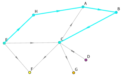

Por ejemplo, en el gráfico siguiente, si el origen es la entidad E, el destino es la entidad C y la entidad B se define como punto de referencia; la ruta más corta es la definida por las entidades y relaciones resaltadas: de E a H a A a B a C. Cada entidad y relación se atraviesa solo una vez y se cumple el filtro de punto de referencia.
La ruta más corta entre las entidades E y C que incluye la entidad B es la que se resalta en el gráfico.
