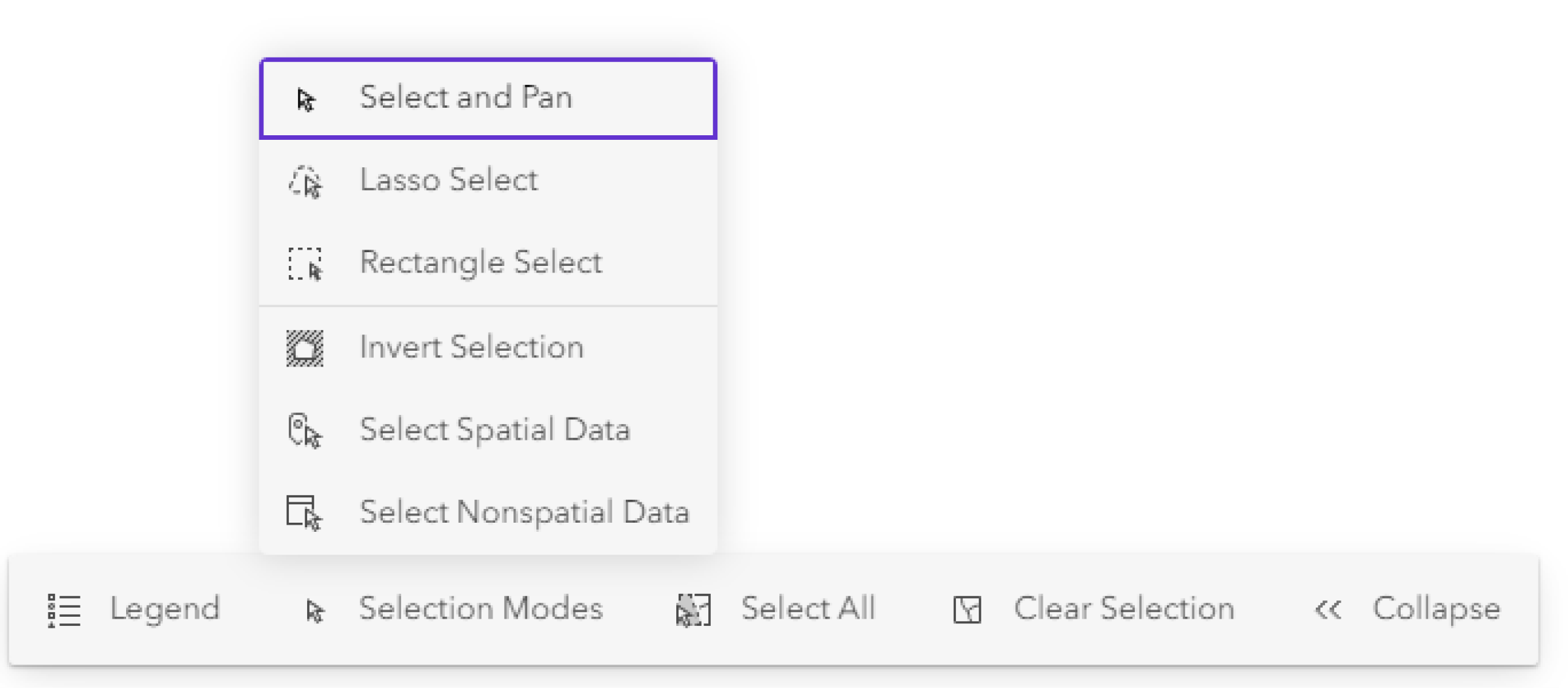

La barra de herramientas del lienzo proporciona acceso a las herramientas que tienen en común el mapa y el gráfico de vínculos. Esto incluye las herramientas de selección interactiva y la leyenda. Existen siete opciones de selección interactiva del lienzo que funcionan tanto en mapas como en gráficos de vínculos. La herramienta predeterminada es Seleccionar y desplazar Seleccionar y desplazar.
  1. Haga clic en Modos de selección Seleccionar y desplazar en la barra de herramientas del lienzo.
    La barra de herramientas del lienzo contiene la leyenda y las opciones de la herramienta de selección.
  2. Seleccione registros en el mapa o el gráfico de vínculos mediante el uso de la herramienta de selección elegida:
    • Seleccionar y desplazar Seleccionar y desplazar: haga clic en un registro para seleccionarlo y abrir el elemento emergente. Pulse Ctrl mientras hace clic en los registros para seleccionar varios registros o deseleccionar registros. Esto permite anular la selección de registros seleccionados mediante el uso de cualquier otro método.
    • Mover entidad mover entidad: haga clic y mantenga pulsada una entidad en un gráfico de vínculos para mover la posición de la entidad en el gráfico. Esta herramienta de selección solo está disponible para gráficos de vínculos.
    • Selección rectangular Selección rectangular: haga clic en el mapa o el gráfico de vínculos y arrastre un rectángulo por los registros que quiera seleccionar.
    • Selección de lazo Selección de lazo: haga clic en el mapa o el gráfico de vínculos y dibuje con el puntero para crear una selección de forma libre.
    • Invertir selección: intercambia los registros seleccionados y no seleccionados. Los registros actualmente seleccionados se deseleccionan y los registros actualmente deseleccionados se seleccionan.
    • Seleccionar Espacial: selecciona todas las entidades con geometría y todas las relaciones conectadas a dos entidades con geometría.
    • Seleccionar No espacial: selecciona todas las entidades sin geometría y cualquier relación conectada a al menos una entidad sin geometría.
  3. Si lo desea, haga clic en Seleccionar todo en la barra de herramientas del lienzo para seleccionar todos los registros en el mapa o el gráfico de vínculos.
  4. Si lo desea, haga clic en Borrar selección Borrar selección en la barra de herramientas del lienzo para borrar todos los registros seleccionados.

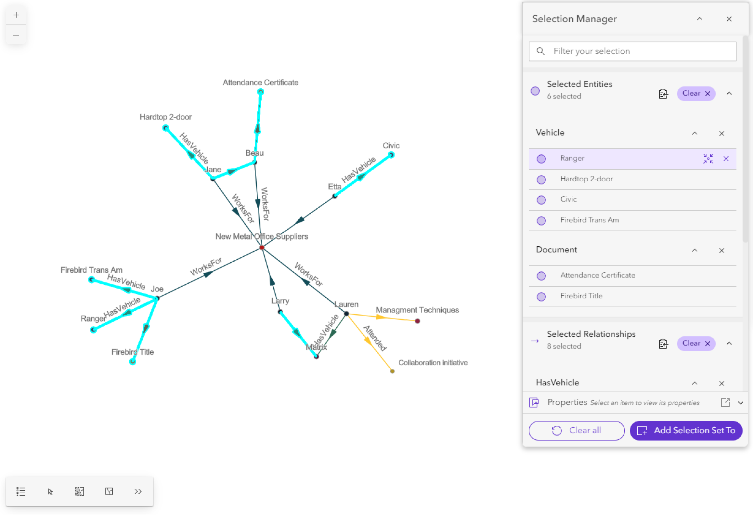

  1. Haga clic en Administrador de selección Administrador de selección en la barra de herramientas contextual del gráfico de vínculos.
    Se abre el panel Administrador de selección y en él figuran todos los registros seleccionados. Estos se agrupan por Entidades seleccionadas Entidad y Relaciones seleccionadas Relación y luego por tipo.
  2. Administre la selección.
    Administrador de selección en el que figuran los registros seleccionados
    • Haga clic en el botón Eliminar Eliminar en un registro para eliminar el registro de la selección.
    • Haga clic en el botón Desplazar a Desplazar a para centrar el lienzo en el registro seleccionado.
    • Haga clic en el botón Eliminar Eliminar en una entidad o tipo de relación para eliminar todos los registros de ese tipo de la selección.
    • Haga clic en el botón Borrar situado junto a Entidades seleccionadas para eliminar todas las entidades de la selección.
    • Haga clic en el botón Borrar situado junto a Relaciones seleccionadas para eliminar todas las relaciones de la selección.
    • Haga clic en el botón Borrar Borrar en la parte inferior del panel Administrador de selección para borrar todos los registros seleccionados.

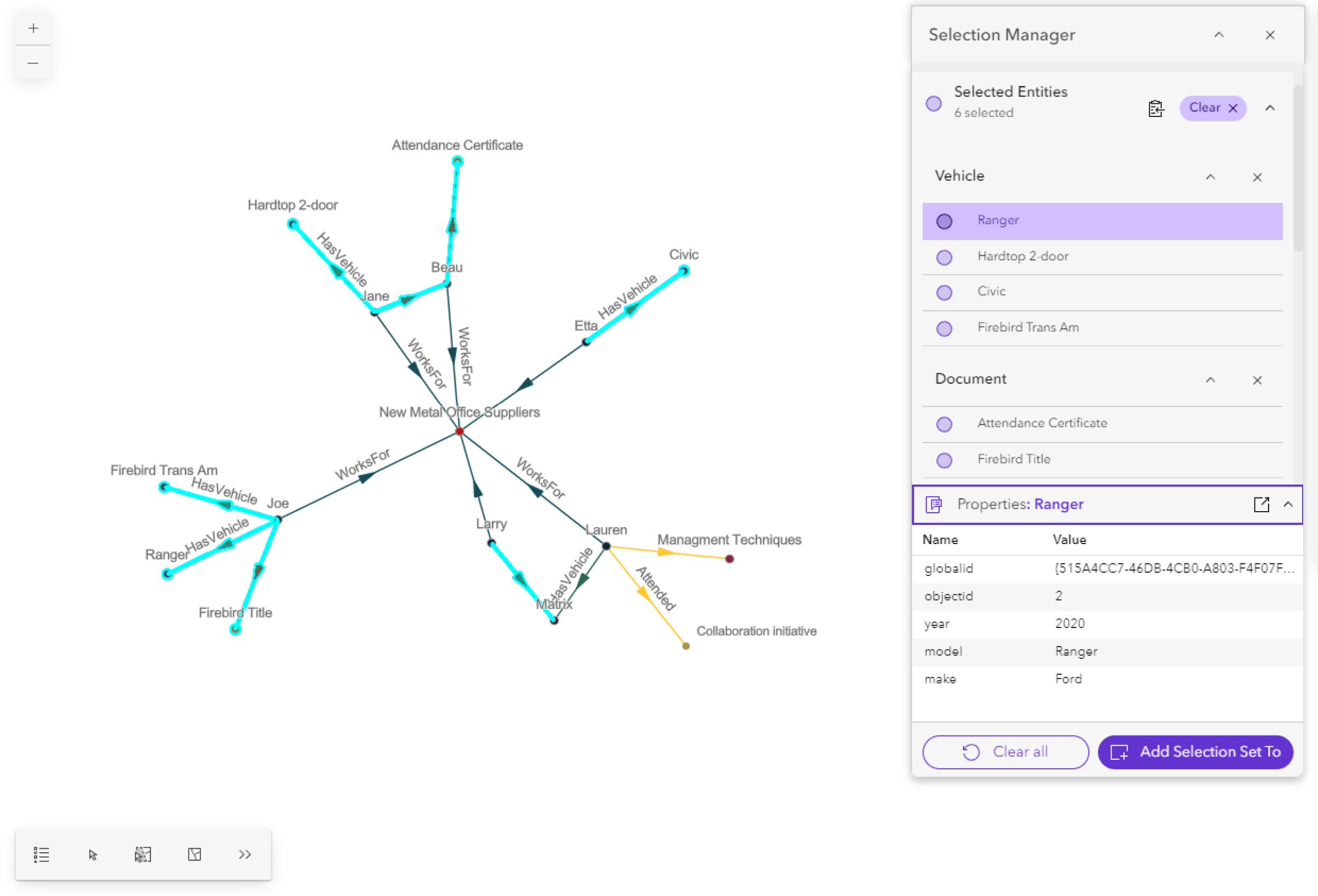

Vea las propiedades de un registro seleccionado directamente en el panel Administrador de selección o abra el registro en la vista del gráfico de conocimiento para ver todas las propiedades y relaciones de ese registro.
  1. Haga clic en un registro en el panel Administrador de selección.
  2. Haga clic en el encabezado Propiedades Propiedades de la parte inferior del panel Administrar selección para expandir el panel Propiedades Propiedades.
    Aparece el panel Propiedades.
    Administrador de selección abierto con el panel Propiedades de una entidad específica abierto
  3. Si lo desea, haga clic en el botón Abrir en la vista del gráfico de conocimiento Abrir en la vista del gráfico de conocimiento para abrir el registro en la vista del gráfico de conocimiento.
  4. También puede hacer clic en el encabezado del panel Propiedades Propiedades para contraer el panel Propiedades.
