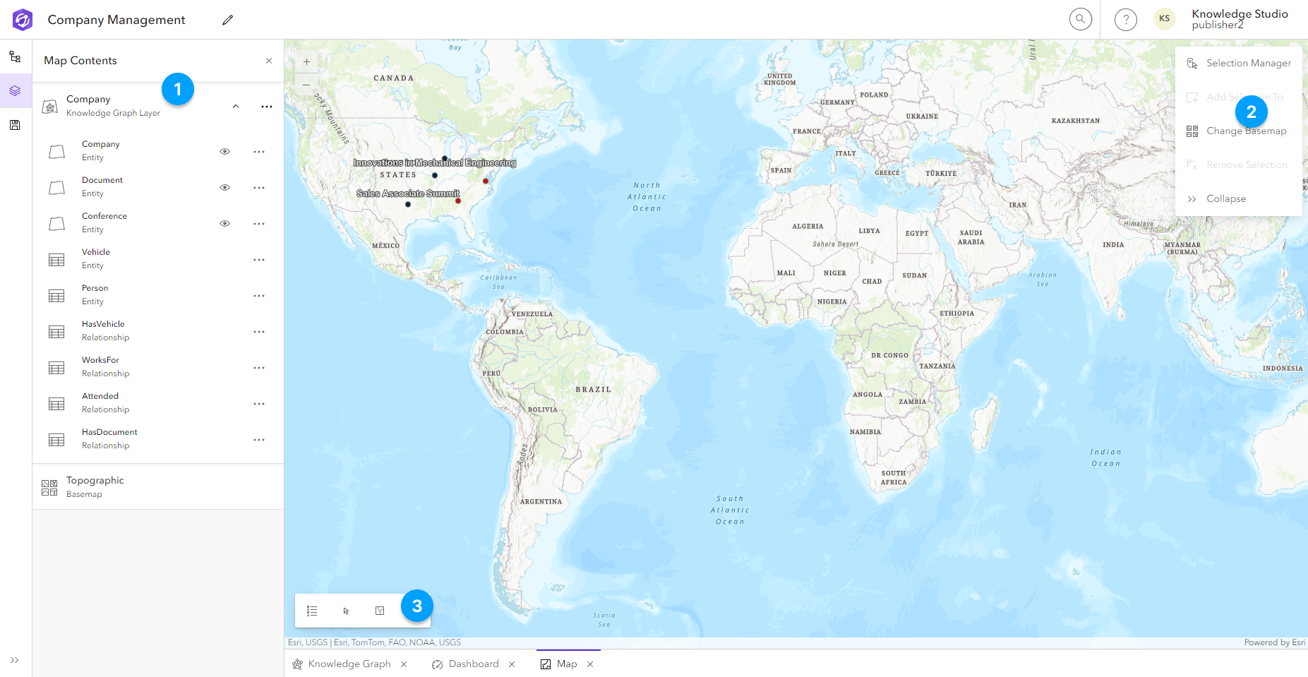

Diagrama de vista de mapa
Puede crear un mapa en blanco en el panel Contenido del proyecto o puede empezar desde cualquiera de las vistas en las que trabaja con un gráfico de conocimiento: gráficos de vínculos, la vista del gráfico de conocimiento, tarjetas de datos, búsqueda global, los resultados de consultas, el administrador de selección y otros mapas. Puede seleccionar entidades y relaciones en la vista activa y agregarlas a un nuevo mapa. Después de agregar contenido de un gráfico de conocimiento a un mapa, use la barra de herramientas contextual (número 2 en la imagen de arriba) para trabajar con capas de gráficos de la misma manera que trabaja con capas de entidades y tablas independientes.

  1. Haga clic en Opciones Opciones junto a la capa en el panel Contenido de mapa.
  2. Haga clic en Fusionar en una capa activa Fusionar capa.
    La capa de gráfico de conocimiento se fusiona con la capa activa.
  3. Si lo desea, en la Capa activa Capa activa, haga clic en Opciones Opciones.
  4. Haga clic en Fusionar capas elegibles Fusionar todas las capas elegibles.
    Todas las capas de gráficos de conocimiento elegibles del mapa se fusionan en la capa activa.

Ver la leyenda
A cada tipo de entidad y tipo de relación del mapa se le aplica una simbología predeterminada. Utilice la leyenda para ver la simbología de cada subcapa.
En la barra de herramientas del lienzo, haga clic en Activar/desactivar leyenda Leyenda.
Cambiar el mapa base
De forma predeterminada, todos los mapas utilizan el mapa base de su organización. Puede cambiar el mapa base del mapa abierto usando la barra de herramientas contextual.
  1. En la barra de herramientas contextual, haga clic en Mapa base Mapa base.
  2. Elija el mapa base que desee utilizar.
