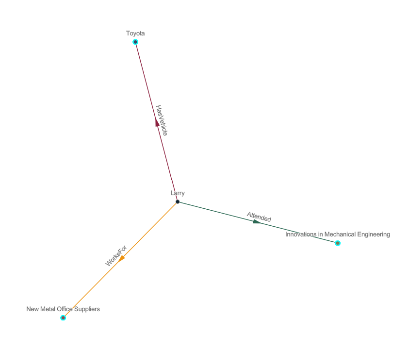

  1. Seleccione las entidades y relaciones que desea expandir en el gráfico de vínculos.
    Gráfico de vínculos con entidades seleccionadas antes de la operación Expandir

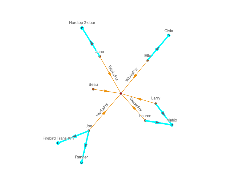

    Se anula la selección de los elementos del gráfico seleccionados originalmente. Las relaciones y las entidades relacionadas identificadas por la operación de expansión se agregan al gráfico de vínculos y se seleccionan. Esto le permite volver a hacer clic en Expandir para expandir uno o varios grados a partir de las entidades recién agregadas.
    Gráfico de vínculos con entidades seleccionadas después de la operación Expandir

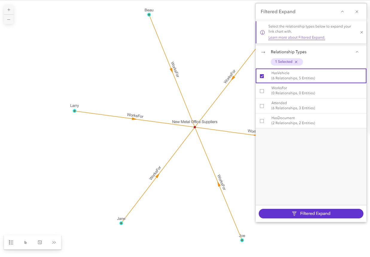

  1. Seleccione las entidades y relaciones que desee expandir en el gráfico de vínculos.
    Los elementos del gráfico se seleccionan en el gráfico de vínculos.
    Registros seleccionados en el gráfico de vínculos
  2. Haga clic en Herramientas de análisis en la barra de herramientas contextual.
  3. Haga clic en Expandir con filtro Expandir con filtro en el menú desplegable.
    Aparece el panel Expandir con filtro.
    Panel Expandir con filtro con un tipo de relación seleccionado
    Figuran todos los tipos de relación que se pueden agregar al gráfico de vínculos para las entidades seleccionadas. Para cada tipo de relación, el panel muestra la cantidad de instancias de esa relación que existen para las entidades seleccionadas que se pueden agregar al gráfico de vínculos. También muestra la cantidad de entidades relacionadas que se agregarán al gráfico de vínculos si se agregan dichas relaciones.

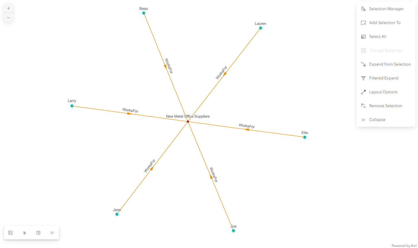

  4. Haga clic en los tipos de relaciones que se van a usar al expandir a partir de las entidades seleccionadas.
  5. Haga clic en el botón Expandir con filtro Expandir con filtro de la parte inferior del panel.
    Se anula la selección de los elementos del gráfico seleccionados originalmente. Las relaciones y las entidades relacionadas identificadas por la operación de expansión filtrada se agregan al gráfico de vínculos y se seleccionan.
    Las entidades y las relaciones agregadas al gráfico de vínculos a partir de la operación de expansión con filtro se seleccionan de forma automática.

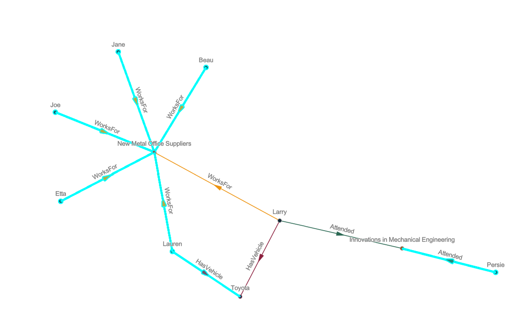

    Las relaciones faltantes se recuperan del gráfico de conocimiento y se agregan al gráfico de vínculos. Se anula la selección de los elementos del gráfico seleccionados originalmente. Se seleccionan las relaciones agregadas.
    Dado que se seleccionan las relaciones agregadas, puede resultar difícil ver los tipos de relación.
  4. Opcionalmente, borre la selección y acerque para explorar las relaciones agregadas.
