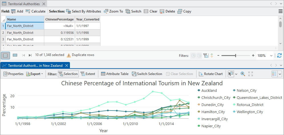

En ArcGIS Pro, la mayoría de las herramientas están disponibles en las pestañas de cinta y en los menús contextuales. Por comodidad, hay algunos comandos disponibles en ambas ubicaciones. Además, algunas vistas, como la vista de la tabla de atributos y las vistas de gráficos, tienen barras de herramientas para que las herramientas relevantes para la vista sean fácilmente accesibles en sus flujos de trabajo. Las barras de herramientas proporcionan acceso rápido a comandos o herramientas comúnmente usados mientras se trabaja en una vista, como una vista de mapa. Se pueden crear, modificar y eliminar barras de herramientas personalizadas según se requiera. También pueden ser contextuales a las vistas a las que se asignan y pueden acoplarse a cualquier borde de la vista.
Algunas barras de herramientas se consideran barras de herramientas del sistema, como las que se encuentran en la tabla de atributos y las vistas de gráficos y no se pueden eliminar. Para las barras de herramientas del sistema en vistas de tablas y gráficos de conocimiento, puede agregar herramientas adicionales y reorganizarlas.
Ejemplos de barras de herramientas del sistema en vistas

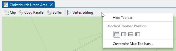

  1. Abra el cuadro de diálogo Personalizar barras de herramientas haciendo clic derecho en la pestaña de una vista activa y haga clic en Personalizar barras de herramientas.

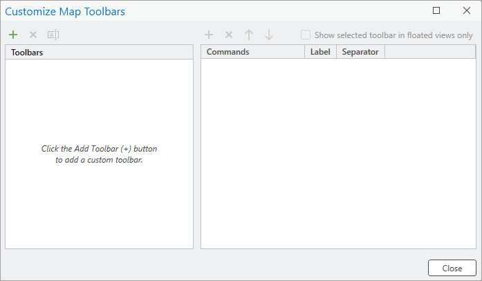

  2. Abra el cuadro de diálogo Personalizar barra de herramientas.
    El cuadro de diálogo Personalizar barras de herramientas
  3. Haga clic en el botón Agregar barra de herramientas .
    Aparece el cuadro de diálogo Agregar barra de herramientas.
  4. Escriba un nombre para la barra de herramientas en el cuadro de texto Nombre y haga clic en Aceptar.

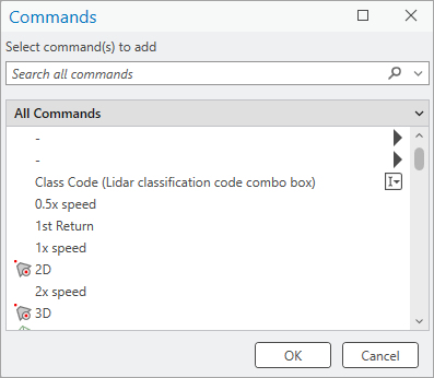

  5. Encima de la lista de comandos, haga clic en el botón Agregar comando a la barra de herramientas seleccionada .
    Aparece el cuadro de diálogo Comandos.
    El cuadro de diálogo Comandos para personalizar barras de herramientas
    De forma predeterminada, el filtro del cuadro de diálogo está configurado como Todos los comandos y puede buscar los comandos que quiere agregar por nombre. Existen filtros adicionales para la lista de comandos que le ayudan a reducir la lista de comandos:
    • Comandos populares: comandos que se usan regularmente en ArcGIS Pro.
    • Pestañas visibles actualmente: solo los comandos de las pestañas visibles actualmente en ArcGIS Pro están en la lista de comandos.
    • Todas las pestañas: los comandos de todas las pestañas están incluidos en la lista.
    • Herramientas populares de geoprocesamiento: herramientas de geoprocesamiento que se utilizan regularmente en ArcGIS Pro.
    • Todas las herramientas de geoprocesamiento: todas las herramientas de geoprocesamiento están disponibles en ArcGIS Pro.
  6. Escriba un nombre de herramienta en el cuadro de texto Buscar comando(s) para agregar para encontrar el comando que desea agregar a la barra de herramientas.
  7. Haga clic en Aceptar para agregar la herramienta a la barra de herramientas personalizada.
    El comando seleccionado aparece en la lista de comandos del cuadro de diálogo y en la vista.

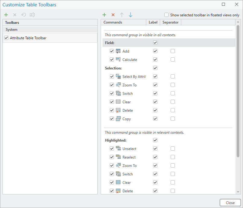

  1. Abra una vista de tabla de atributos.
  2. Haga clic derecho en la barra de herramientas en la parte superior de la vista de la tabla de atributos y haga clic en Personalizar barras de herramientas de la tabla.
    Aparece el cuadro de diálogo Personalizar barra de herramientas de la tabla.
    El cuadro de diálogo Personalizar barra de herramientas de latabla con la barra de herramientas de la tabla de atributos

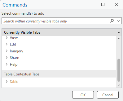

  3. Encima de la lista de comandos, haga clic en el botón Agregar comando a la barra de herramientas seleccionada .
  4. Haga clic en la flecha desplegable junto a Todos los comandos y elija Pestañas visibles actualmente.
    Esta configuración solo muestra los comandos de las pestañas que actualmente son visibles en ArcGIS Pro.
  5. Desplácese hacia abajo hasta el encabezado Pestañas contextuales de la tabla.
    El cuadro de diálogo Comandos con el encabezado Pestaña contextuales de la tabla

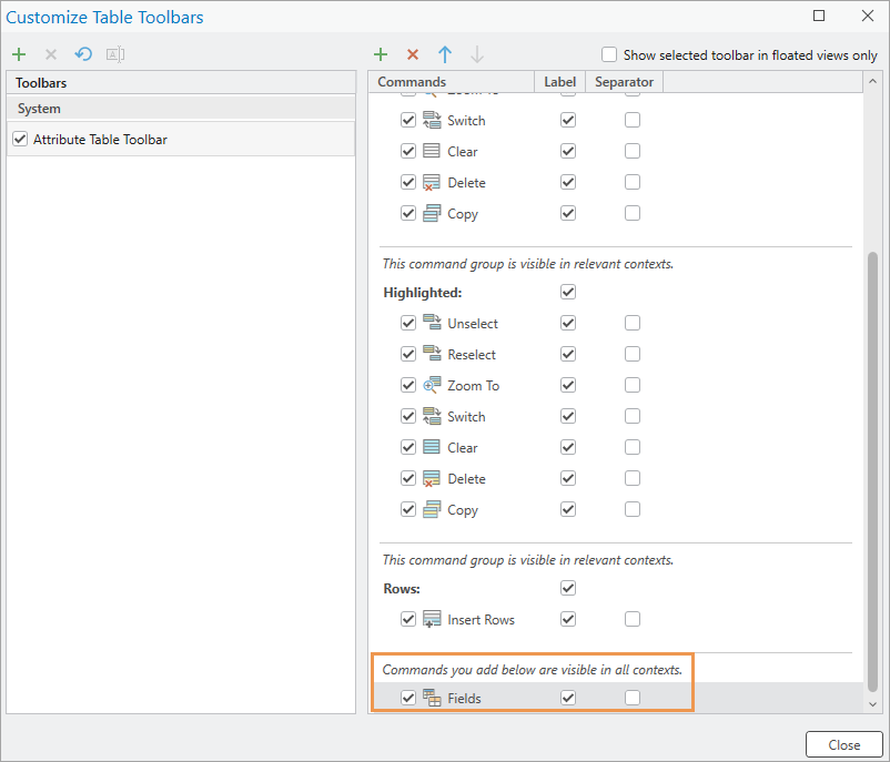

  6. Expanda el nodo Tabla y luego el nodo Campo.

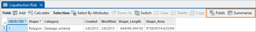

  7. Haga clic en Campos (Muestra la vista de campos para la tabla en la vista de tabla activa) y luego haga clic en Aceptar.
    El comando aparece al final de la lista de comandos. El texto sobre el nuevo grupo indica que el comando será visible en todos los contextos. Significa que la herramienta es visible, pero no está necesariamente disponible para usar, en la barra de herramientas de la vista de la tabla de atributos.
    En la interfaz de usuario, el comando también se agrega al final de la barra de herramientas existente.
    El comando Campos después de agregarlo a la barra de herramientas de la vista de tabla de atributos.
  8. Marca la casilla Separador para agregar un separador antes del comando Campos.
    Esto le ayuda a ver dónde se encuentran las personalizaciones que ha realizado en la barra de herramientas.
  9. Repita los pasos 3 a 5.
  10. Expanda el nodo Tabla y luego el nodo Herramientas.
  11. Haga clic en el comando Resumir (Crear una tabla de resumen) y haga clic en Aceptar.
  12. Haga clic en Cerrar.
    Las nuevas herramientas aparecen al final de la barra de herramientas.
    La barra de herramientas de la vista de la tabla de atributos con dos comandos nuevos

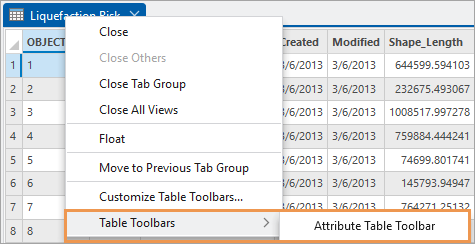

  1. Abra la vista que contiene la barra de herramientas que quiere mostrar o ocultar.
  2. Para ocultar la barra de herramientas, haga clic derecho en la barra de herramientas y luego en Ocultar barra de herramientas.
    La barra de herramientas no se muestra en la vista.
  3. Para restaurar la barra de herramientas, haga clic derecho en la pestaña de la vista y luego en Barras de herramientas para la vista, luego en el nombre de la barra de herramientas.
    Al hacer clic en una barra de herramientas en el menú contextual de una vista, vuelve a ser visible

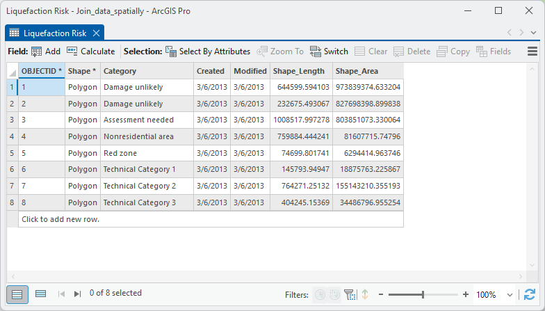

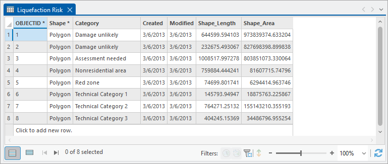

Mostrar una barra de herramientas cuando una vista esté flotando
Las pestañas de vista se pueden mostrar como ventanas flotantes en ArcGIS Pro. Le permite, por ejemplo, que se muestren en un monitor aparte en lugar de estar acoplados en la ventana de la aplicación.
Cuando se elige mostrar una barra de herramientas solo cuando la vista está flotando, esta desaparece cuando la vista está acoplada.
  1. Abra la vista que contiene la barra de herramientas que quiere mostrar al flotar.
  2. Abra el cuadro de diálogo Personalizar barras de herramientas.
  3. Marque la casilla Mostrar la barra de herramientas seleccionada solo en vistas flotantes.
    Si la vista está acoplada, la barra de herramientas desaparece.
    La vista de tabla cuando está acoplada y la barra de herramientas está configurada para mostrar solo ventanas flotantes
  4. Haga clic en Cerrar.
  5. Haga que la vista flote para mostrar la barra de herramientas.
    Una vista de tabla cuando está flotando y muestra la barra de herramientas
