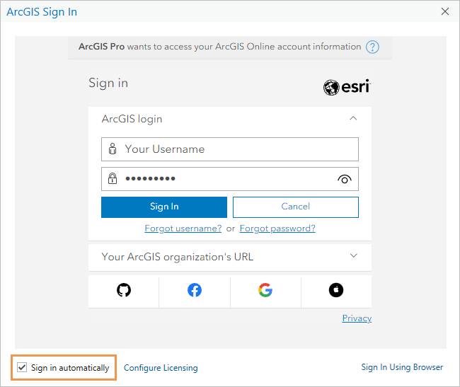

Iniciar sesión
La primera vez que utilice ArcGIS Pro, inicie sesión con las credenciales de su organización de ArcGIS Online o ArcGIS Enterprise. Después, puede iniciar sesión automáticamente.
Mensaje de inicio de sesión en ArcGIS Pro
Una vez que se inicia ArcGIS Pro, aparece un menú de inicio de sesión en la parte superior de la ventana de la aplicación de la página inicial y en los proyectos abiertos. Si tiene más de una cuenta, puede utilizar el menú de inicio de sesión para cambiar el portal activo para acceder a contenido o compartir elementos.
Menú de inicio de sesión
El menú de inicio de sesión como aparece en un proyecto abierto.

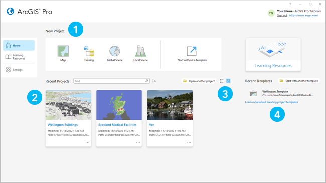

De forma predeterminada, ArcGIS Pro se abre mostrando una página de inicio. La página de inicio tiene una pestaña Inicio , una pestaña Recursos de aprendizaje y una pestaña Configuración .
Pestaña Inicio
En la pestaña Inicio , puede iniciar nuevos proyectos y abrir proyectos existentes.
Pestaña Inicio de la página de inicio de ArcGIS Pro
Elemento Descripción
1 Haga clic en una plantilla predeterminada, como Mapa, para iniciar un nuevo proyecto.
2 Haga clic en un proyecto reciente para abrirlo. Para abrir un proyecto que no aparezca en la lista, haga clic en Abrir otro proyecto .
3 Haga clic en Lista o en Teselas para mostrar proyectos según sus preferencias.
4 Haga clic en una plantilla reciente para iniciar un nuevo proyecto a partir de una plantilla personalizada. Para iniciar un proyecto a partir de una plantilla que no aparece en la lista, haga clic en Empezar con otra plantilla .

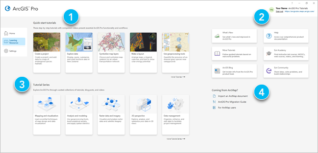

En la pestaña Recursos de aprendizaje , encontrará recursos que le ayudarán a desarrollar habilidades, resolver problemas y responder preguntas. También se puede acceder a los recursos de aprendizaje desde una pestaña lateral de la página Configuración . En un proyecto abierto, haga clic en el botón Recursos de aprendizaje de la pestaña Ayuda de la cinta.
Pestaña Recursos de aprendizaje de la página de inicio de ArcGIS Pro
1 Los tutoriales de inicio rápido presentan las funcionalidades y flujos de trabajo comunes de ArcGIS Pro.
2 Puede acceder a la documentación de productos, materiales de aprendizaje, formación, noticias y al sitio de Comunidad de Esri.
3 Las series de tutoriales presentan materiales de aprendizaje relacionados con un área de práctica, como la representación cartográfica o el análisis.
4 Dispone de recursos para ayudar a los usuarios de ArcMap a aprender a utilizar ArcGIS Pro.

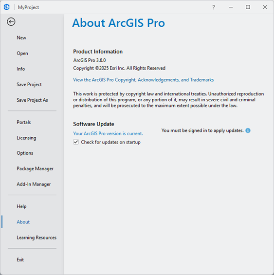

En la pestaña Configuración , puede configurar y administrar la aplicación. En un proyecto abierto, se puede acceder a la configuración desde la pestaña Proyecto de la cinta.
Configuración de ArcGIS Pro
Tabular Descripción
Nuevo Cree un proyecto.
Abrir Abra un proyecto existente.
Información Vea información del proyecto actual.
Guardar proyecto Guarde el proyecto actual.
Guardar proyecto como Guarde una copia del proyecto actual.
Portales Administre las conexiones del portal y defina el portal activo.
Licenciamiento Vea información de licencias, autorice a ArcGIS Pro para trabajar sin conexión y cambie su tipo de licencia.
Opciones Configure las opciones de proyecto y aplicación.
Administrador de paquetes Administrar entornos y paquetes para bibliotecas de Python, R y del sistema.
Administrador de Add-Ins Instale add-ins que proporcionen funcionalidad personalizada.
Ayuda Abra el sistema de ayuda en línea o sin conexión.
Acerca de Vea información sobre su versión de ArcGIS Pro y actualice a la versión más reciente.
Recursos de aprendizaje Acceda a tutoriales de inicio rápido, series de tutoriales y otros recursos de aprendizaje.
Salir Cierre la aplicación.

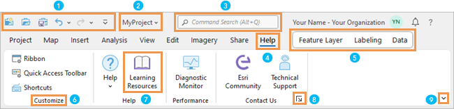

Cinta
Una cinta horizontal en la parte superior de la ventana de la aplicación organiza las funcionalidades en una serie de pestañas. Algunas pestañas, denominadas pestañas principales, siempre aparecen o aparecen cuando se encuentra activo un tipo determinado de vista. Por ejemplo, la pestaña Ayuda siempre aparece. La pestaña Mapa aparece cuando hay una vista de mapa activa.
Las demás pestañas, llamadas pestañas contextuales, aparecen cuando la aplicación se encuentra en un estado concreto, como cuando un cierto tipo de capa o una capa con propiedades específicas se seleccionan en un mapa. Por ejemplo, cuando selecciona una capa de entidades en el panel Contenido de un mapa, aparecen las pestañas contextuales Capa de entidades, Etiquetado y Datos. Las pestañas contextuales aparecen sobre un fondo blanco.
Cinta de ArcGIS Pro
1 La barra de herramientas de acceso rápido presenta los comandos más utilizados.
2 Haga clic en la flecha desplegable junto al nombre del proyecto para ver si el proyecto se ha almacenado, así como su última fecha y hora de modificación.
3 Búsqueda de comandos ayuda a encontrar y ejecutar comandos.
4 Las pestañas principales, como la pestaña Ayuda, organizan la funcionalidad. Al seleccionar una pestaña, sus botones y herramientas asociados aparecen en la cinta.
5 Las pestañas contextuales, como las pestañas Capa de entidades, Etiquetado y Datos, aparecen cuando la aplicación se encuentra en un estado apropiado para su uso.
6 Los grupos organizan comandos relacionados en una pestaña de la cinta.
7 Los botones y las herramientas ejecutan comandos. Por ejemplo, el botón Recursos de aprendizaje permite acceder a los recursos de aprendizaje de la página de configuración.
8 Haga clic en un selector de cuadro de diálogo para abrir un cuadro de diálogo o un panel relacionado con los elementos de un grupo.
9 Haga clic en Opciones de visualización de la cinta para elegir entre la cinta clásica o una cinta simplificada. También puede contraer la cinta y mostrar sus pestañas solamente.

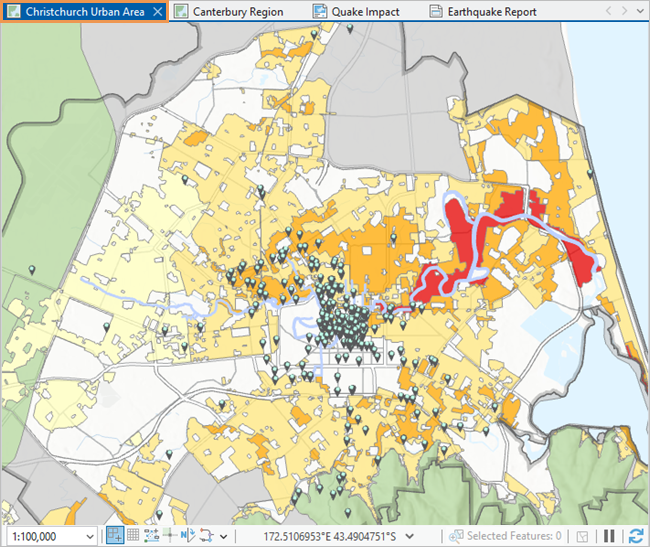

Una vista de mapa activa
En este ejemplo, la vista activa es un mapa llamado Área urbana de Christchurch. Las vistas que representan otro mapa, un diseño y un informe están abiertas en el proyecto.

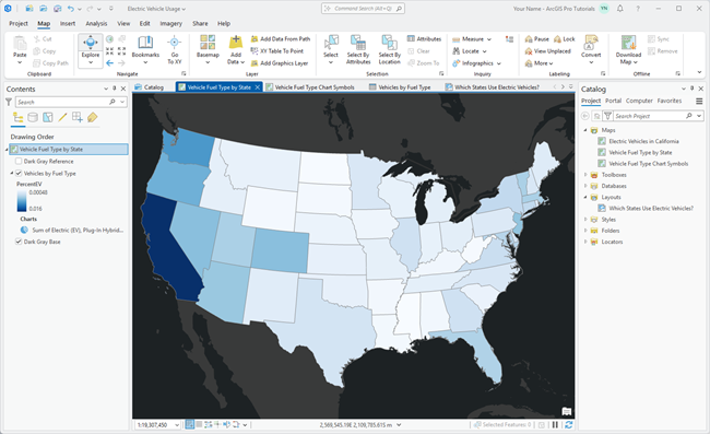

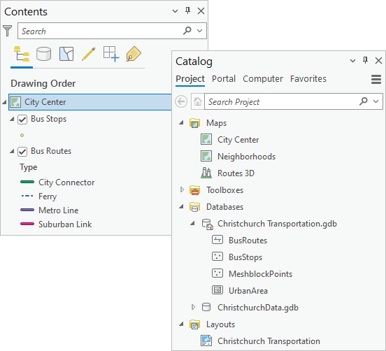

Un panel puede mostrar el contenido de una vista (el panel Contenido), los elementos de un proyecto o portal activo (el panel Catálogo) o los comandos y la configuración de un área de funcionalidad (los paneles Simbología, Geoprocesamiento, Crear entidades, etc.).
El panel Contenido de un mapa y el panel Catálogo

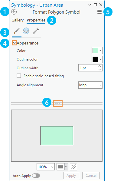

Los paneles ofrecen funcionalidades que pueden no estar disponibles en la cinta. Organizan las funciones mediante el uso de filas de pestañas de texto y pestañas gráficas. Algunos paneles tienen varias páginas.
Panel Simbología con los controles de panel resaltados
1 Algunos paneles tienen varias páginas por las que es posible desplazarse con el botón Atrás .
2 Las pestañas principales basadas en texto, por ejemplo, Galería y Propiedades, organizan la funcionalidad.
3 Las pestañas gráficas secundarias dividen la funcionalidad de una pestaña principal.
4 Los expansores son pequeñas flechas en las que puede hacer clic para mostrar u ocultar ajustes.
5 El botón Menú contiene comandos adicionales.
6 Los manipuladores permiten redimensionar las áreas de un panel arrastrándolo.

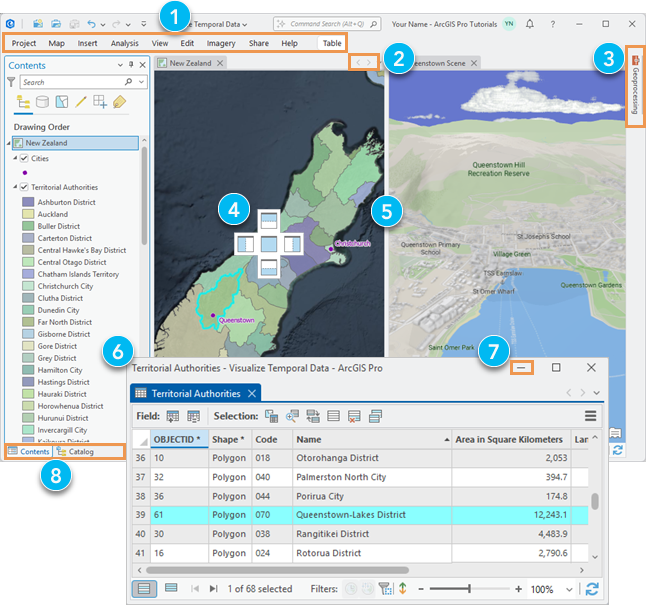

Organizar la interfaz de usuario
Puede organizar los elementos de la interfaz de usuario de varias formas:
  • Arrastre paneles y vistas a objetivos de acoplamiento.
  • Apile paneles y vistas unos sobre otros.
  • Haga flotar paneles y vistas sobre la ventana de la aplicación o fuera de ella (incluso en un monitor diferente).
  • Minimice las vistas flotantes.
  • Divida el espacio de la vista en grupos de pestañas verticales u horizontales para mostrar más vistas.
Interfaz de usuario de ArcGIS Pro con personalizaciones
Elemento Acción Método
1 Contraiga la cinta y muestre solamente las pestañas de la cinta. Pulse Ctrl+F1.
2 Desplácese hacia adelante y hacia atrás entre varias vistas abiertas apiladas en la misma ventana. Haga clic en los botones Avanzar y Retroceder o desplace la rueda del ratón.
Esta funcionalidad está disponible cuando el número de vistas abiertas desborda el área de vista activa.
3 Ocultar un panel para minimizarlo cuando no se está utilizando Haga clic en Ocultar automáticamente en la barra de título del panel. Como alternativa, pulse Alt+Signo menos para ver opciones.
4 Acople una vista. Arrastre una vista por su pestaña y suéltela en uno de los objetivos de acoplamiento que aparecen. Como alternativa, haga clic con el botón derecho en la pestaña de visualización de una vista flotante o pulse Alt+Guion para ver opciones.
5 Cree un nuevo grupo de pestañas para dividir el espacio de la vista. Haga clic con el botón derecho en una pestaña de vista o pulse Alt+Guion para ver opciones.
6 Flotar una vista. Arrastre una vista por su pestaña y suéltela fuera de los objetivos de acoplamiento. Como alternativa, haga clic con el botón derecho en la pestaña de la vista o pulse Alt+Guion para ver opciones.
7 Minimice una vista flotante. Haga clic en el botón Minimizar de la vista. Para restaurar la vista, desplace el cursor sobre el icono de ArcGIS Pro en la barra de tareas de Windows y haga clic en la vista.
8 Apile los paneles para aumentar le espacio disponible para las vistas. Arrastre un panel y acóplelo sobre otro para que aparezcan como pestañas dentro de una sola ventana.
