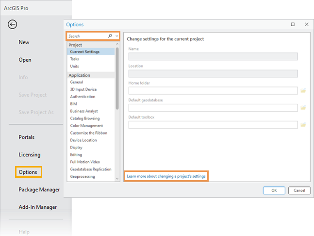

  1. En la cinta, haga clic en la pestaña Proyecto.
    Se abre la página de configuración.
  2. En la lista de pestañas laterales, haga clic en Opciones.
    Aparece el cuadro de diálogo Opciones.
  3. En el cuado de diálogo Opciones, en Proyecto o Aplicación, haga clic en una opción para ver y cambiar su configuración.
  4. También puede hacer clic en el cuadro de búsqueda, escribir una palabra que quiera buscar y pulsar la tecla Intro.
    La lista de opciones se filtra para mostrar solamente las que incluyen el término de la búsqueda.

  1. En la página de inicio, haga clic en la pestaña Configuración .
  3. En el cuado de diálogo Opciones, en Aplicación, haga clic en una opción para ver y cambiar su configuración.
    Cuando se accede a las opciones desde la página de inicio, las opciones del proyecto no están habilitadas porque no hay ningún proyecto abierto.
