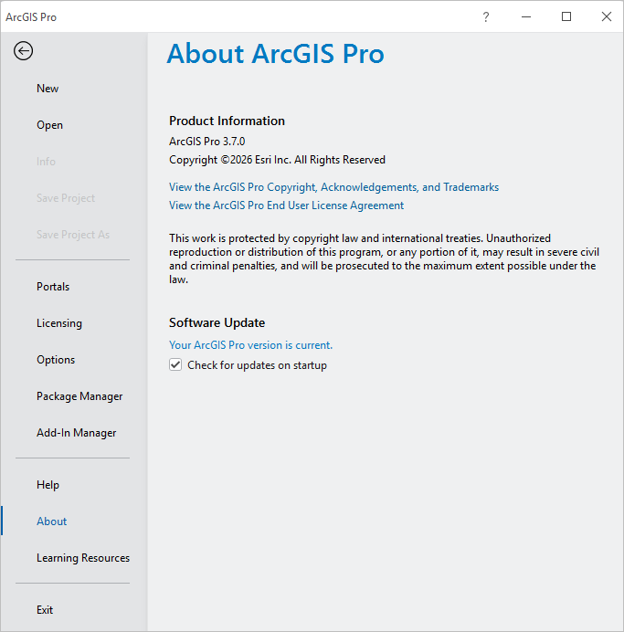

    En la configuración de ArcGIS Pro, la página Acerca de ArcGIS Pro indica que la versión del software está actualizada.
    Página Acerca de ArcGIS Pro

  2. En la página de configuración, en la lista de pestañas laterales, haga clic en Acerca de.
  3. En la página Acerca de ArcGIS Pro, desactive la casilla de verificación Buscar actualizaciones al iniciar.

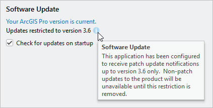

    Página Acerca de ArcGIS Pro con las actualizaciones de software restringidas a la versión 3.4
    En la página Acerca de ArcGIS Pro, en Actualización de software, un mensaje confirma que las actualizaciones están restringidas a la versión especificada.
