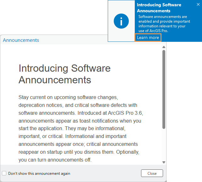

Cuando se inicia ArcGIS Pro y hay disponible un anuncio, aparece una notificación del sistema como un resumen del anuncio con un vínculo Más información. Al hacer clic en el vínculo, se abre un cuadro de mensaje con el anuncio completo.
Notificación del sistema y anuncio completo vinculado a ella
El icono de la notificación del sistema indica que se trata de un anuncio informal.
