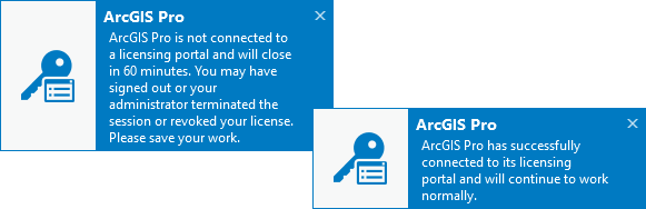

Notificaciones del sistema sobre el estado de las licencias
En la primera imagen, aparece una notificación del sistema si cierra la sesión del portal que valida su licencia de software. En la segunda imagen, otra notificación del sistema confirma que se ha restablecido la conexión a las licencias.
