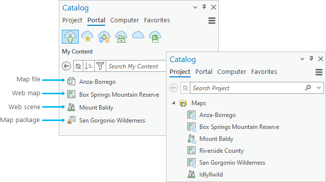

La mayoría de los mapas y escenas que se agregan o importan desde elementos del portal se marcan con iconos de vínculo en el proyecto. Esto muestra que están vinculados a un elemento de portal y se pueden actualizar si el elemento del portal cambia.
Panel del catálogo que muestra los elementos del portal en la pestaña Portal y los mapas correspondientes en la pestaña Proyecto
Los elementos del portal que pueden agregarse como mapas o escenas a un proyecto están a la izquierda, y la lista de mapas y escenas de un proyecto está a la derecha. Los mapas vinculados a un elemento del portal se marcan con un icono.

  1. En el panel Catálogo, haga clic en la pestaña Portal. Como alternativa, con una vista de catálogo activa, haga clic en el panel Portal en el panel Contenido.
  2. Localice o busque un mapa web o una escena web en Mi contenido o en otra colección del portal.
  3. Haga clic con el botón derecho en el elemento y luego haga clic en Agregar y abrir .
    El mapa web o la escena se agrega al proyecto y se abre en una vista. En el panel Catálogo, en la pestaña Proyecto, el mapa aparece con un icono de vínculo en la lista de mapas.
    Mapa web mostrado en la colección de mapas del panel Catálogo

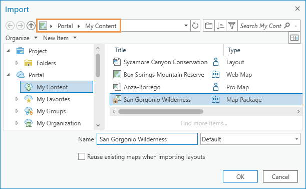

Siga estos pasos para importar un paquete de mapas o un archivo de mapa:
  1. En la cinta, haga clic en la pestaña Insertar. En el grupo Proyecto, haga clic en Importar mapa .
  2. En el cuadro de diálogo Importar, localice un paquete de mapas o un archivo de mapa y selecciónelo. Si lo desea, puede utilizar la tecla Ctrl para seleccionar varios elementos.
    Paquete de mapas seleccionado en el cuadro de diálogo Importar
    En este ejemplo, se importa un paquete de mapas desde Mi contenido al portal activo.
  3. Haga clic en Aceptar.
    El elemento se importa y se agrega un mapa o una escena al proyecto.

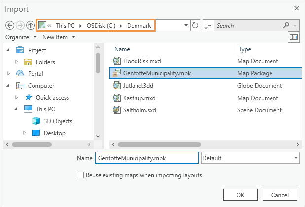

Importar un paquete de mapas de ArcMap o un documento de ArcGIS Desktop
Puede importar paquetes de mapas (.mpk), documentos de mapa (.mxd), documentos de escena (.sxd) y documentos de globo (.3dd) desde ArcGIS Desktop. Los paquetes de mapas y los documentos de mapa se importan como mapas. Los documentos de escena y globo se importan como escenas locales y globales, respectivamente.
Un paquete de mapas (.mpk) de ArcMap es un archivo comprimido que contiene un documento de mapa y los datos a los que se hace referencia en las capas del mapa. De forma predeterminada, los paquetes de mapas se extraen a su carpeta <User name>\Documents>\ArcGIS\Packages. Cuando el mapa se agrega a su proyecto, sus capas hacen referencia a los datasets del paquete extraído.
Los documentos de mapa (.mxd), documentos de escena (.sxd) y documentos de globo (.3dd) no contienen los datos referenciados por sus capas. Si no se puede acceder a los datos desde el ordenador que ejecuta ArcGIS Pro en las rutas de capa especificadas, las capas se dañarán al importarlas. Si los datos son accesibles mediante una ruta diferente, puede actualizar las fuentes de datos. De lo contrario, deberá utilizarse un paquete de mapas o un paquete de capas (.lpk) en lugar de un documento de mapa, escena o globo.
Al importar un paquete de mapas o documento de mapa, se agregan uno o más mapas y un diseño al proyecto. Cada marco de datos de un documento de mapa se convierte en un mapa en ArcGIS Pro. El marco de datos o diseño que estaba activo en el documento de mapa se abre. Se agregan otros mapas al proyecto, pero no se abren. Al importar un documento de escena o de globo, se agrega una escena al proyecto y, a continuación, se abre. Los documentos de escena y de globo no tienen diseños.

Siga estos pasos para importar un paquete de mapas de ArcMap o un documento de ArcGIS Desktop :
  2. En el cuadro de diálogo Importar, vaya a un elemento y selecciónelo. Si lo desea, puede utilizar la tecla Ctrl para seleccionar varios elementos.
    En este ejemplo, se importa un paquete de mapas de ArcMap de una carpeta a una unidad local.
    El elemento se importa y se agrega un mapa al proyecto.
