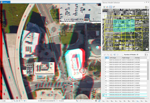

Vista de mapa estéreo con panel Selector de modelo estéreo
Se muestra la vista Mapa estéreo con par estéreo de anaglifo y el panel Selector de modelo estéreo.
El mapa estéreo presenta una proyección que se define por el modelo estéreo actual. No es posible cambiar la referencia espacial del mapa, pero el mapa estéreo puede visualizar la capa admitida en cualquier proyección. Si las capas tienen un sistema de coordenadas distinto que el del mapa estéreo, se proyectan sobre la marcha en la referencia espacial del mapa estéreo. La mejor práctica es evitar la reproyección siempre que sea posible.
Al cargar un par estéreo, la vista Mapa estéreo muestra dos imágenes en las cuales las líneas epipolares son paralelas al eje x. El cursor estéreo siempre vuelve a x, y y z, que se visualizan en el estado de vista estéreo en las unidades de proyección actuales. Si no se define ningún datum vertical, la unidad z será la misma que la definida en el dataset de mosaico.

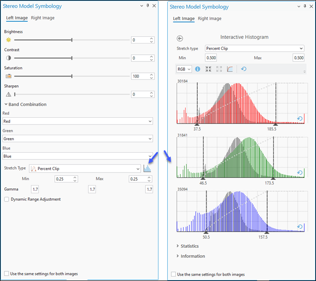

Redimensionar abre el panel Simbología del modelo estéreo, que le permite ajustar la configuración de visualización de ambas imágenes. Puede ajustar el brillo, el contraste, el gamma la saturación y la nitidez de cada banda de cada imagen. Además, puede ajustar la configuración de la simbología como, por ejemplo, combinación de bandas, tipo de extensión, histograma para cada banda y ajuste de rango dinámico. Si los ajustes de ambas imágenes son iguales, puede marcar la casilla de verificación Usar los mismos ajustes para ambas imágenes y, a continuación, ajustar la visualización de ambas imágenes a la vez.

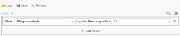

Haga clic en la herramienta Ignorar oblicuo para filtrar pares estéreo con ángulos oblicuos superiores a 15 grados. Esta herramienta es especialmente útil cuando se realiza la extracción de entidades a partir de un bloque de imágenes compuesto por imágenes nadir y oblicuas. Ignorar oblicuo también se puede activar a través de la opción Filtrar del panel Selector de modelo estéreo utilizando la opción Filtrar por atributo.

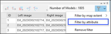

Opción Filtrar por atributo de Modelo estéreo
Filtrar por consulta de atributo
El número de modelos visibles en el panel Selector de modelo estéreo tras activar el filtro Ignorar oblicuo será igual al resultado filtrado. Mientras están activadas, las opciones Cargar automáticamente el mejor par y Siguiente modelo estéreo respetan los resultados filtrados. Si hace clic de nuevo en Ignorar oblicuo, se desactivará.

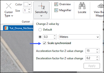

Sensibilidad de cursor
La página de sensibilidad del cursor le permite determinar cuánto cambia el valor z con el desplazamiento de la rueda del ratón. El valor predeterminado es el valor establecido por el sistema en función de las características de los datos. La opción Escala sincronizada le permite alinear automáticamente la tasa de cambio del valor z con la escala de visualización del mapa estéreo. Una vez que se haya establecido la tasa de cambio del valor z y que se haya seleccionado l aopción Escala sincronizada, la tasa de cambio z se ajustará automáticamente en función de los valores de escala de visualización posteriores. Por ejemplo, si, en una escala de 1:100, la tasa de cambio z se establece en 30 centímetros (0,3), cuando la escala de visualización se cambie a 1:1000, la tasa de cambio z de la rueda de desplazamiento se ajustará a 3 metros. Esta opción está desactivada de forma predeterminada y también se puede configurar en la pestaña Dispositivo de entrada 3D del cuadro de diálogo Opciones. También le permite establecer cómo los accesos directos del acelerador (pulsar la tecla Mayús) y el decelerador (pulsar la tecla BloqMayús) afectarán al cambio en el valor z con el desplazamiento.
Opciones de sensibilidad Z estéreo
Puede cambiar los valores predeterminados de la aplicación para la sensibilidad del cursor en la página Opciones de navegación.
