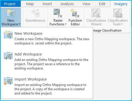

Crear un espacio de trabajo de representación cartográfica de ortofotos
Puede crear un espacio de trabajo de representación cartográfica de ortofotos a partir de imágenes de drones, imágenes de satélite (con un modelo de cámara de coeficiente polinómico racional [RPC]), imágenes aéreas digitales, fotografía aérea escaneada o un dataset de mosaico existente. El tipo de espacio de trabajo de representación cartográfica de ortofotos define los métodos y algoritmos que se usan para procesar el tipo de imagen. Elija el tipo apropiado al crear un espacio de trabajo de representación cartográfica de ortofotos para sus datos. El asistente Nuevo espacio de trabajo de representación cartográfica de ortofotos de la pestaña Imágenes permite crear un espacio de trabajo de representación cartográfica de ortofotos a partir de una colección de imágenes o de un dataset de mosaico existente y permite también importar o agregar desde un espacio de trabajo de representación cartográfica de ortofotos existente.
Botón Nuevo espacio de trabajo en la pestaña Imágenes
El asistente le guía por el proceso de creación de un espacio de trabajo de representación cartográfica de ortofotos en el que introducir información para definir el proyecto, información como el nombre, la descripción y el tipo de espacio de trabajo, Representación cartográfica de ortofotos en este caso. Según el valor de Tipo de datos de sensor del espacio de trabajo, por ejemplo, drones o satélites, el panel del asistente presenta las opciones adecuadas, como la ubicación de la colección de imágenes de origen, los archivos de la cámara o del modelo del sensor y el sistema de referencia espacial.
Hay varios tipos de espacios de trabajo de representación cartográfica de ortofotos que se pueden crear para los datos de imagen:
Al completar el asistente Nuevo espacio de trabajo de representación cartográfica de ortofotos, aparece la carpeta Representación cartográfica de ortofotos en la estructura de carpetas del proyecto en el panel Catálogo, y la vista de lista Lista por entidades de representación cartográfica de ortofotos del panel Contenido permite ver todas las entidades del espacio de trabajo de representación cartográfica de ortofotos creadas por el asistente.
