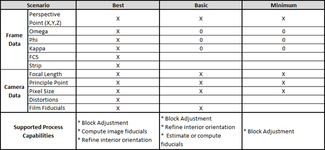

El tipo y la calidad de los metadatos determinarán las características de su espacio de trabajo de representación cartográfica de ortofotos, así como la calidad de sus productos de representación cartográfica de ortofotos. Por ejemplo, si no proporciona información de fiduciales, no puede refinar la orientación interior. Puede estimar la información de fiduciales para crear una plantilla de fiduciales que use para refinar la orientación interior y producir productos mejorados de representación cartográfica de ortofotos. Las capacidades de procesamiento admitidas por los distintos niveles de información de metadatos se resumen en la siguiente tabla.
Tipos de ajustes admitidos por los distintos niveles de información de metadatos.
Nota:
  • Se requieren Omega, Fi y Kappa, aunque si faltan estos valores, puede introducir un valor de 0 (cero) en su tabla de cuadros para poder estimarlos automáticamente.
  • La información de fiduciales de película se puede calcular a partir de las coordenadas de película de la cámara si no hay disponible ningún informe de calibración formal.
