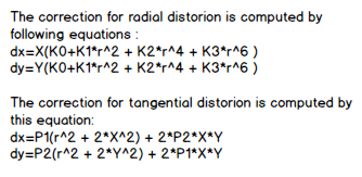

Radial
Para Tipo de distorsión = DistortionModel
Cadena de caracteres
Especifica el conjunto de cuatro coeficientes separados por espacios o punto y coma que describen la distorsión radial, por ejemplo, 0;0;0;0 para K0;K1;K2;K3.
La unidad de acoplamiento es milímetro (mm).
Si se proporcionan tres parámetros de distorsión radial, deje k0 igual a cero e introduzca valores para k1, k2 y k3.
Si se proporcionan parámetros sin unidades de acoplamiento, lo cual es común en las aplicaciones de visión artificial, convierta los parámetros con las siguientes ecuaciones, donde f es la longitud focal en milímetros y K1_cv es el parámetro de visión artificial sin una unidad de acoplamiento:
  • \(K1_mm \space = \space K1_cv \space / \space (f \space * \space f)\)
  • \(K2_mm \space = \space K2_cv \space / \space (f \space * \space f \space * \space f \space * \space f)\)
  • \(K3_mm \space = \space K3_cv \space / \space (f \space * \space f \space * \space f \space * \space f \space * \space f \space * \space f)\)
Tangencial
Especifica el conjunto de dos coeficientes de distorsión tangencial separados por espacios o punto y coma; por ejemplo, 0;0 para P1;P2.
Si los parámetros se proporcionan sin unidades de acoplamiento, convierta los parámetros mediante las siguientes ecuaciones, donde f es la longitud focal en milímetros y p1_cv es el parámetro de visión artificial sin una unidad de acoplamiento:
  • \(P1_mm \space = \space -p1_cv/f\)
  • \(P2_mm \space = \space -p2_cv/f\)

Nota:
Las ecuaciones para calcular las correcciones de distorsión radial y distorsión tangencial.
