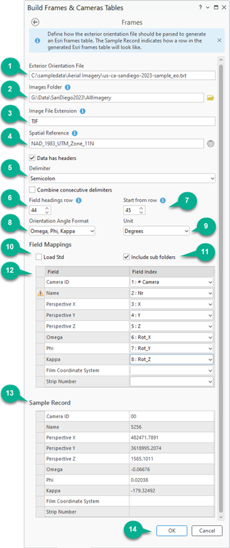

Siga los pasos que se indican a continuación para crear la tabla de cuadros de Esri. Haga clic en la herramienta Crear tablas de cuadros y cámaras que ha agregado a ArcGIS Pro para abrir la herramienta.
  1. Introduzca el Archivo de orientación exterior.
    Los formatos admitidos son archivos .txt, .csv, .tab y .eo. Aparecen los parámetros para poder definir cómo se debe analizar el archivo de orientación exterior para convertirlo en una tabla de cuadros de Esri. En el archivo de orientación exterior, se requiere la siguiente información: Image Name, Perspective X, Perspective Y, Perspective Z, Omega, Phi, Kappa.. Consulte Esquema de la tabla de cuadros para obtener más información. Los nombres de los campos en su archivo no tienen que coincidir con los nombres de los campos que figuran en el Esquema de la tabla de cuadros, ya que la representación cartográfica de los campos se realiza en los pasos siguientes. Si los datos tienen encabezados, active la casilla de verificación Los datos tienen encabezados en el panel, si no está ya marcada.
    Herramienta Crear tablas de cuadros y cámaras
  2. Vaya a la carpeta y seleccione sus imágenes digitales aéreas o escaneadas.
  3. Escriba la extensión del formato de imagen de las imágenes. Por ejemplo, escriba TIF, JPG, MRF, etc.
  4. Especifique la referencia espacial de los puntos de perspectiva.
  5. Seleccione el delimitador a utilizar para analizar el Archivo de orientación exterior. Puede combinar delimitadores consecutivos, si es necesario.
  6. En Fila de encabezados de campo, introduzca el número de fila que identifica dónde comienzan los encabezados de campo de orientación exterior.
    Si se desea omitir un número de imágenes, especifique el número de fila desde el cual comenzar a analizar el archivo.
  7. En Iniciar desde la fila, introduzca el número de fila que identifica el inicio de la información de orientación exterior.
  8. Seleccione el Formato de ángulo de orientación apropiado en la lista desplegable.
    • Omega, fi, kappa (predeterminado)
    • Fi, omega, kappa
    • Balanceo, cabeceo, guiñada (ala fija)
    • Balanceo, cabeceo, guiñada (rotativo)
  9. Seleccione la Unidad asociada al Formato de ángulo de orientación seleccionado en la lista desplegable.
  10. Si lo desea, marque la casilla junto a Cargar estándar (desviación estándar) si el archivo de orientación exterior contiene este tipo de información.
    Al seleccionar esta opción, se agregarán los campos siguientes a la tabla Asignaciones de campos.
    • Estándar X: desviación estándar para la perspectiva X o coordenada valor Este.
    • Estándar Y: desviación estándar para la perspectiva Y o coordenada valor Norte.
    • Estándar Z: desviación estándar para la perspectiva Z o coordenada de altura.
    • Estándar omega: desviación estándar del ángulo omega.
    • Estándar fi: desviación estándar del ángulo fi.
    • Estándar kappa: desviación estándar del ángulo kappa.
  11. Las imágenes almacenadas en subcarpetas se procesarán cuando la casilla de verificación Incluir subcarpetas esté activada.

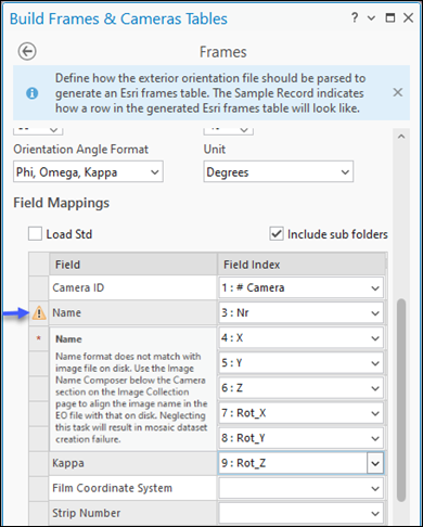

  12. Defina las asignaciones de campos como se describe en el Esquema de la tabla de cuadros.
    Nota:
    El campo Name es obligatorio en esta herramienta, aunque es un campo opcional en la propia tabla de cuadros. Esto se debe a que el campo Name se combina con la Carpeta de imágenes y el Formato de imagen para identificar la ruta completa de cada imagen de su colección. Debido a esto, el campo Name debe apuntar a una columna del archivo de orientación exterior con nombres de imágenes que estén asociadas o coincidan con los nombres exactos de las imágenes de la Carpeta de imágenes.
    En los casos en los que el nombre de la imagen en el archivo de orientación exterior no coincida con el del disco, aparecerá una advertencia a la izquierda de Name en la sección Asignaciones de campos. Una vez que haya terminado de definir los parámetros en la ventana Cuadros, podrá acceder al Redactor de nombres de imagen (después de introducir o importar la información de calibración de la cámara) en la página Datos de origen, que se puede utilizar para vincular el nombre del archivo de orientación exterior con el del disco. Para obtener más información, consulte la sección Redactor de nombres de imagen a continuación.
  13. Revise el Registro de muestra para comprobar su exactitud e integridad.
  14. Haga clic en Aceptar para aceptar la configuración de la ventana Crear tablas de cuadros y cámaras.

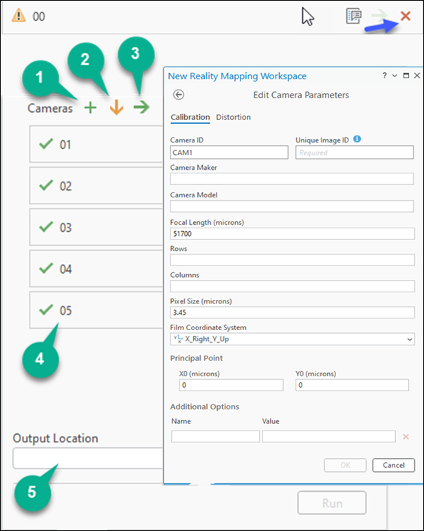

  1. Introduzca manualmente la información individual de la cámara seleccionando la herramienta Agregar . Se le solicitará que proporcione información en las pestañas Calibración, Distorsión y Fiducial. Se requiere la siguiente información en la pestaña Calibración: Id. de cámara, Longitud focal, Tamaño de píxel y Punto principal; el resto de parámetros son opcionales. Para obtener información detallada sobre los parámetros y la información que se puede introducir en el modelo de cámara, consulte Esquema de la tabla Cámaras.
  2. Alternativamente, seleccione la herramienta Importar para buscar un archivo .txt o .csv existente que contenga la información de la cámara con los campos descritos en el Esquema de la tabla Cámaras.
  3. Una vez que haya terminado de introducir manualmente la información de las cámaras, puede utilizar la herramienta Exportar para guardar una copia del archivo y utilizarla en el futuro.
  4. Las cámaras se enumeran de acuerdo con su CameraID. Una marca de comprobación verde junto al CameraID indica que se ha proporcionado la información requerida. Un símbolo de precaución indica que hay campos incorrectos o que faltan.
  5. Vaya a la ubicación de la carpeta de salida y, a continuación, haga clic en Ejecutar.
    Las tablas de cuadros y cámaras de Esri se crean en la ubicación de la carpeta de salida.

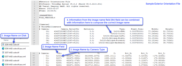

En situaciones en que el nombre de la imagen en el archivo de orientación exterior no coincide con el del disco, el Redactor de nombres de imagen permite la formulación de nombres de imagen coincidentes para respaldar la creación de una tabla de cuadros. Los nombres de imagen coincidentes pueden formularse utilizando la información del campo de nombre de imagen y otras secciones del archivo de orientación exterior.
Por ejemplo, utilizando el archivo de orientación exterior de abajo, puede ver que la imagen en el campo de nombre (Nr) es diferente a la del nombre de la imagen en disco para una imagen nadir (5256-lvl02-color.tif). Utilizando el Redactor de nombres de imagen, se puede formular un nombre de imagen adecuado combinando la información del campo Nr con la información del campo Camera 01 Type (Lvl02-Color), dando como resultado un nombre compuesto de 5256-Lvl02-Color.
Ejemplo de archivo de orientación exterior

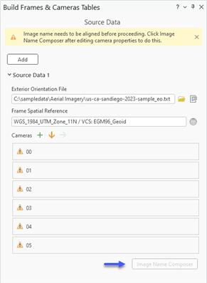

El acceso al Redactor de nombres de imagen solo estará disponible en las siguientes condiciones:
  • El nombre de la imagen en el archivo de orientación exterior consumido en la herramienta Cuadros es diferente del nombre de la imagen en el disco. En este caso, aparecerá un mensaje de advertencia junto al campo Name en la sección Asignaciones de campos de la página Cuadros.
    Crear advertencia de cuadros

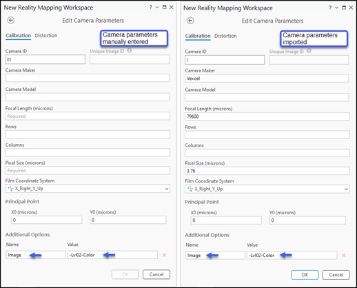

  • La información para redactar el nombre de la imagen se introduce manualmente o se importa, para cada cámara, en la sección Opciones adicionales de la ventana Agregar nueva cámara o de la ventana Editar parámetros de la cámara.
    Importe o introduzca manualmente los parámetros de la cámara.
  • Si no se cumplen las condiciones anteriores, la opción Redactor de nombres de imagen no se activará. En los casos en que no haya discrepancias entre el nombre de la imagen en el disco y el nombre de la imagen en el archivo de orientación exterior, la opción Redactar nombre de imagen no se activará en la ventana Datos de origen.

  1. En la página Datos de origen, en la sección Cámaras, haga clic en el botón Agregar nueva cámara para introducir manualmente los parámetros de cada cámara. Como alternativa, haga clic en Importar para importar los parámetros desde un archivo de cámara existente en el disco.
  2. En la sección Opciones adicionales, para cada cámara, introduzca los valores adecuados para el campo Name y el campo Value y, a continuación, haga clic en Aceptar para aceptar los cambios. Por ejemplo, utilizando la información del archivo de ejemplo de orientación exterior descrito anteriormente, se podría introducir la siguiente información en los campos Name y Value para cada cámara.
    Tabla de nombres de imágenes

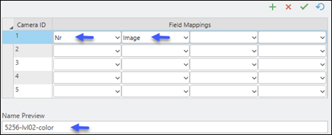

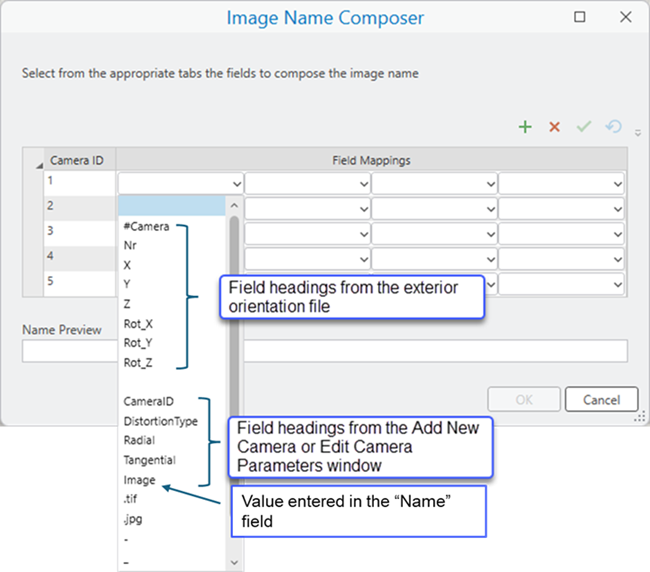

  3. Una vez introducidos los parámetros de cada cámara, se activará el botón Redactor de nombre de imagen. Haga clic en él para abrir la ventana Redactor de nombres de imagen. Las opciones de menú disponibles en la ventana incluyen Agregar una columna, Eliminar la última columna, Aplicar el formato de registro seleccionado a todas las filas y Restablecer registro seleccionado.
    Ventana Redactor de nombres de imagen
  4. En el Id. de cámara 1, haga clic en el menú desplegable del cuadro de la izquierda y seleccione Nr.
  5. Haga clic en la casilla situada a la derecha de la casilla seleccionada anteriormente y seleccione Imagen en la lista desplegable. El nombre de la imagen asociada se muestra en la sección Vista previa del nombre.
  6. Con el Id. de cámara 1 seleccionado, haga clic en el botón Aplicar formato y, a continuación, en Sí para confirmar el formato.
    Los valores del Id. de cámara 1 se copian en todas las cámaras restantes.
  7. Haga clic en cada Id. de cámara y compruebe la exactitud del nombre de la imagen asociada en la sección Vista previa del nombre.
  8. Haga clic en Aceptar para aceptar los datos introducidos y cerrar la ventana Redactor de nombres de imagen.
