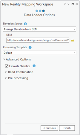

Haga lo siguiente para agregar a un espacio de trabajo imágenes de satélite con un archivo de texto .rpc asociado.
  1. En la pestaña Imágenes, en el grupo Representación cartográfica de ortofotos, haga clic en el menú desplegable Nuevo espacio de trabajo y seleccione Nuevo espacio de trabajo.
  2. En la ventana Configuración de espacio de trabajo, escriba un nombre para su espacio de trabajo.
  3. En el menú desplegable Tipo de espacio de trabajo, elija Representación cartográfica de ortofotos.
  4. En Tipo de datos del sensor, seleccione Satélite en el menú desplegable.
  5. Acepte el resto de valores predeterminados y haga clic en Siguiente.
  6. En la ventana Colección de imágenes, en el menú desplegable Tipo de sensor, elija RPC genérico.
  7. En Carpeta que contiene imágenes, haga clic en el botón Examinar, vaya a la carpeta de imágenes de su equipo, selecciónela y haga clic en Aceptar.
  8. En Referencia espacial, haga clic en el botón Examinar.
  9. En la ventana Referencia espacial, establezca un sistema de coordenadas x,y y z apropiado y haga clic en Siguiente.
  10. En la ventana Cargador de datos, acepte los valores predeterminados y haga clic en Finalizar.

  15. En la página Opciones de cargador de datos, para el valor de la Fuente de elevación, elija Elevación promedio desde cuadros en la lista desplegable.
    Si utiliza la opción Elevación promedio desde DEM, se recomienda utilizar un DEM local para mejorar el rendimiento de la carga de datos.
    Opciones del cargador de datos
  16. Acepte el resto de valores predeterminados y haga clic en Finalizar para crear el espacio de trabajo.
