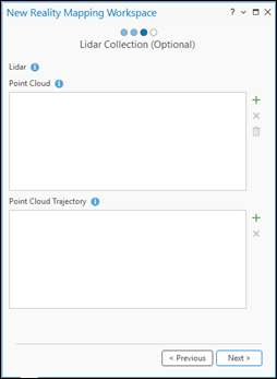

  17. Si lo desea, agregue datos LIDAR en la página Recopilación LIDAR (opcional) para respaldar la etapa de generación de productos del proceso. Haga clic en Siguiente para continuar.
    Nota:
    Agregue datos de trayectoria y nube de puntos lidar utilizando la página opcional Recopilación LIDAR. Estos datos 3D adicionales mejoran la calidad de los productos Ortofoto verdadera, DSM, Malla DSM y Malla 3D. Los datos LIDAR deben haber sido recopilados simultáneamente con las imágenes que se van a procesar. LAS o LAZ son formatos aceptables para los datos de la Nube de puntos. Para Trayectoria de nube de puntos, se requiere un archivo SBET o SOL. Los archivos de Nube de puntos y Trayectoria de nube de puntos son requisitos obligatorios al integrar datos LIDAR en el proceso de representación cartográfica de realidad.
    Página Recopilación LIDAR

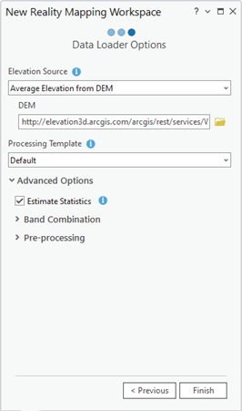

  18. En la página Opciones del cargador de datos, defina las características del espacio de trabajo de salida.
    1. Elija un valor para Fuente de elevación. La creación de un espacio de trabajo de representación cartográfica de realidad a partir de imágenes aéreas requiere datos de elevación.
      El asistente de parámetro DEM proporciona un servicio de elevación con una resolución de 90 metros de forma predeterminada, pero solo permite efectuar una ortorrectificación gruesa. Puede usar un servicio o un archivo DEM diferentes yendo hasta él.
      • Si tiene acceso a Internet, utilice el servicio de elevación predeterminado para el parámetro DEM y seleccione Elevación promedio desde DEM para el valor de Fuente de elevación.
      • Si no tiene acceso a Internet, proporcione un archivo DEM que abarque el área del proyecto y elija Elevación promedio para el valor de Fuente de elevación.
    2. En la sección Opciones avanzadas, active la casilla de verificación Estimar estadísticas para estimar las estadísticas para el espacio de trabajo de salida.
    3. Opcionalmente, edite los parámetros de Combinación de bandas para reordenar la combinación de bandas de un modo diferente al predeterminado.
    4. Elija una opción Preprocesamiento, Calcular estadísticas o Crear pirámides para aplicar en los datos antes de crear el espacio de trabajo.
      Página Opciones de cargador de datos para el espacio de trabajo de imágenes aéreas digitales
