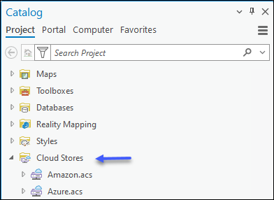

Almacenes en la nube en el panel Catálogo

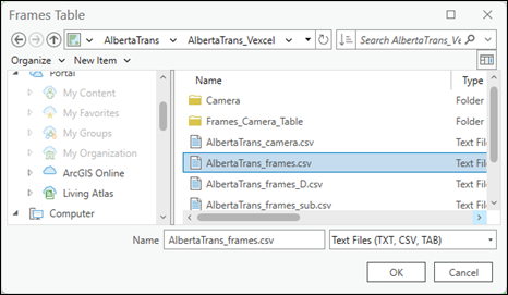

  6. Para Archivo de orientación exterior/Tabla de marcos de Esri, haga clic en el botón Marcos .
    Aparece la ventana Tabla de marcos.
  7. Busque y seleccione la tabla de marcos Esri para el proyecto y haga clic en Aceptar.
    Ventana Tabla de marcos

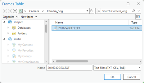

  7. Busque el directorio adecuado en el disco, seleccione el archivo GPS/IMU o POS para el proyecto y haga clic en Aceptar.
    Ventana Tabla de marcos POS
    Aparece el panel Marcos, que admite el análisis de los datos de orientación exterior.

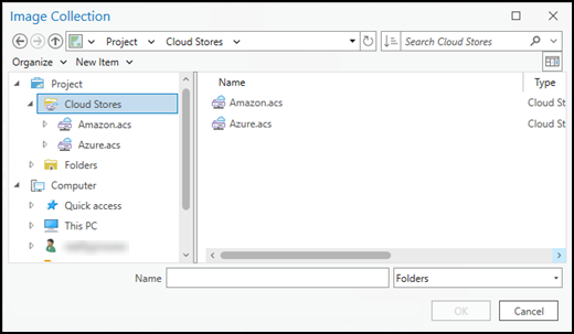

  9. En Proyecto, seleccione Almacenes en la nube.
    Se muestran las conexiones de almacenamiento en la nube disponibles.
    Ventana Colección de imágenes

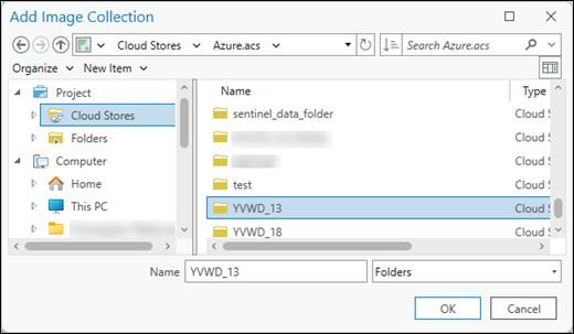

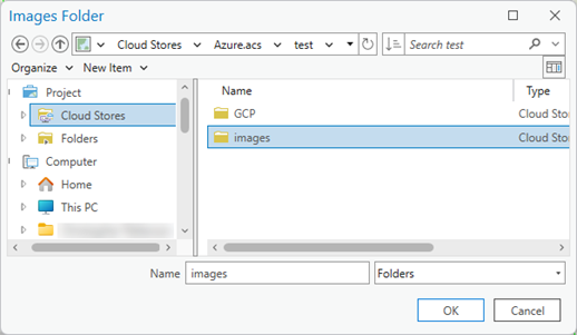

  10. Haga doble clic en el almacén en la nube al que desea conectarse.
    Aparece la ventana Carpeta de imágenes.
  11. Seleccione la carpeta que contiene las imágenes que se van a procesar y haga clic en Aceptar.
    Ventana de la carpeta Imágenes
    Volverá al panel Marcos.

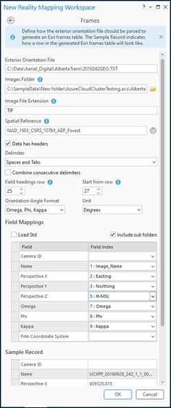

  12. Establezca el valor de Extensión de archivo de imagen apropiado.
  13. Establezca el valor de Referencia espacial para que coincida con las coordenadas del centro de proyección en el archivo GPS/IMU o POS.
  14. Establezca el valor de Delimitador apropiado.
  15. En Fila de encabezados de campo, especifique el número de fila donde empiezan los encabezados de campo para los parámetros de orientación exterior.
  16. Para Iniciar desde fila, especifique el número de fila donde empiezan los parámetros de orientación exterior.
  17. Seleccione el valor de Formato de ángulo de orientación apropiado y la Unidad en la lista desplegable.
  18. Asigne los campos de datos de orientación exterior de forma adecuada utilizando las opciones de la sección Asignación de campos.
  19. Revise la precisión de las asignaciones de campos en la sección Registro de muestra.
  20. Haga clic en Aceptar para aceptar los cambios.
    Configuración de POS en el panel Marcos

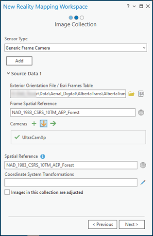

    Volverá al panel Colección de imágenes del asistente.
  21. Para Cámaras, haga clic en el botón Importar o en el botón Agregar para definir la información de la cámara.
    Una vez definida la cámara, aparece una marca de verificación junto a su nombre.
  22. Establezca el valor de Referencia espacial y haga clic en Siguiente.
    Panel Colección de imágenes

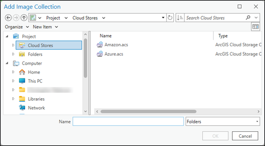

  6. En la ventana Colección de imágenes, haga clic en Agregar para abrir la ventana Agregar colección de imágenes.

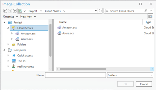

  7. En la ventana Agregar colección de imágenes, en Proyecto, seleccione Almacenes en la nube.
    Conexiones de almacenamiento en la nube
  8. Haga doble clic en el almacén en la nube a la que desea conectarse, seleccione la carpeta que contiene las imágenes que se van a procesar y haga clic en Aceptar.

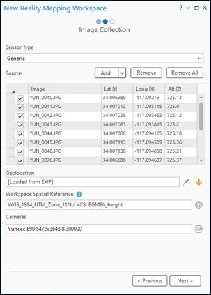

    Volverá al panel Colección de imágenes del asistente donde ahora se muestran las imágenes seleccionadas.
  9. Si lo desea, cambie el valor de Referencia espacial para el proyecto y haga clic en Siguiente.

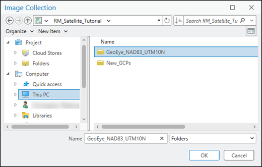

  5. En la ventana Colección de imágenes, elija Satélite en la lista desplegable.
  6. Haga clic en el botón Examinar junto a la sección Carpeta que contiene imágenes para abrir la ventana Colección de imágenes.
  7. En la ventana Colección de imágenes, en Proyecto, seleccione Almacenes en la nube.
