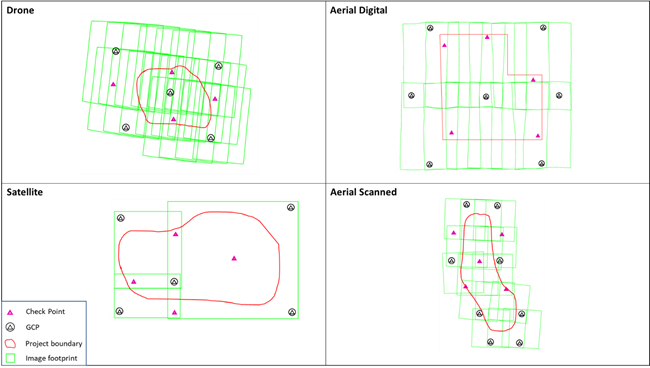

Distribución de GCP
La distribución de GCP en un bloque fotogramétrico es una parte importante de la precisión del bloque ajustado. Los puntos de control que se distribuyen alrededor del perímetro del bloque influyen más sobre la exactitud del ajuste que los puntos de control cerca del centro del bloque. La figura siguiente muestra las ubicaciones de GCP recomendadas antes de un ajuste de bloques.
Distribución de GCP recomendada

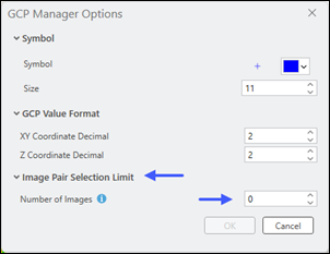

  7. Si el dataset que se está procesando tiene una gran cantidad de imágenes (más de 15) superpuestas a cada GCP, se recomienda establecer un límite de selección de pares de imágenes (IPS) para mejorar el rendimiento. El límite IPS define el número de imágenes que se utilizarán durante la correlación de imágenes GCP. Si el límite de IPS es 0, se utilizarán todas las imágenes para respaldar la correlación de imágenes durante la recopilación de GCP semiautomatizada. Si el límite IPS es mayor que 0, se utilizará un criterio definido por el sistema para seleccionar imágenes óptimas para satisfacer el valor IPS definido. Por ejemplo, si 100 imágenes se superponen al GCP y se define un límite IPS de 10, se intentará identificar el GCP en 10 imágenes.
    Límite de selección de pares de imágenes
    Para establecer un límite IPS, haga lo siguiente:
    1. Haga clic en el botón Opciones de administración de GCP Opciones de administración de GCP.
    2. En la sección Límite de selección de pares de imágenes, defina un valor IPS y luego haga clic en Intro en el teclado.
    3. Haga clic en Aceptar para aceptar los cambios y cerrar la ventana Opciones de administración de GCP.

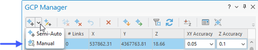

  8. En la ventana Administrador de GCP, haga clic en el botón Semiautomático Semiautomático para usar la herramienta semiautomática para etiquetar GCP, o haga clic en el botón Manual Manual de la lista desplegable para agregarlos manualmente.
    Agregar GCP de forma semiautomática o manual
    Nota:
    Para utilizar la opción Semiautomático, haga clic en el GCP de la primera imagen en la sección Vista previa de la ventana Administrador de GCP: el GCP se identificará y etiquetará automáticamente en todas las imágenes superpuestas enumeradas. Al utilizar la opción Manual de recopilación de GCP, debe identificar y etiquetar manualmente el GCP de las imágenes superpuestas.

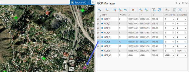

Etiquetar o reposicionar GCP
Para etiquetar o reposicionar GCP, siga estos pasos:
  1. Abra la ventana Administrador de GCP.
  2. Seleccione el GCP que se va a etiquetar en la tabla Administrador de GCP.
    Para los GCP en 2D y 3D, todas las imágenes superpuestas asociadas con el GCP seleccionado aparecen en la ventana de vista previa del Administrador de GCP.
  3. Para enumerar todas las imágenes asociadas con un GCP 1D en la ventana de vista previa del Administrador de GCP, haga lo siguiente:
    1. Asegúrese de que toda la capa de imágenes del dataset de mosaico sea visible en la vista de mapa 2D.
    2. Haga clic en el botón Seleccione imágenes del mapa con un cuadro y agregue las imágenes superpuestas a la lista Seleccione imágenes del mapa con un cuadro y agregue las imágenes superpuestas a la lista en la sección de vista previa de la ventana Administrador de GCP.
    3. En la ventana de mapa 2D, localice la entidad de GCP en 1D en el dataset de mosaico, haga clic y dibuje dinámicamente un cuadro alrededor del GCP.
      Todas las imágenes que se superponen a la entidad identificada se cargan en la ventana de vista previa.
  4. Verifique que el GCP que se va a etiquetar esté seleccionado en la tabla Administrador de GCP y haga clic en el botón Semiautomático Semiautomático para usar la herramienta semiautomática para etiquetar GCP, o haga clic en el botón Manual Manual de la lista desplegable para etiquetarlos manualmente.
  5. En la imagen que aparece en la ventana de vista previa, haga clic en la ubicación para etiquetar el GCP.
    Los GCP de cualquier otra imagen superpuesta se calculan y etiquetan automáticamente si se utilizó la herramienta de etiquetado de GCP Semiautomático.

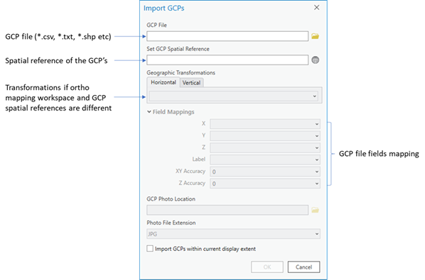

Para importar GCP al espacio de trabajo de representación cartográfica de realidad desde datos de levantamiento topográfico terrestre existentes, siga estos pasos:
  1. Haga clic en el menú desplegable Administrar GCP y haga clic en el botón Importar GCP Importar GCP.
    Aparece el cuadro de diálogo Importar GCP.
  2. En Archivo GCP, haga clic en el botón Examinar Examinar y vaya a la ubicación del archivo GCP.
    El archivo GCP puede ser un archivo .csv o .txt, una clase de entidad o un shapefile. El archivo GCP debe incluir los campos Label, X coordinate, Y coordinate, Z coordinate, XY accuracy y Z accuracy.
  3. En Establecer referencia espacial GCP, vaya a los sistemas de coordenadas horizontales y verticales de los GCP y especifíquelos.
    Si el sistema de coordenadas de los GCP es diferente al del espacio de trabajo de representación cartográfica de realidad, especifique las transformaciones geográficas horizontales y verticales a aplicar.
  4. En Asignación de campos, especifique qué campos del archivo GCP corresponden a los parámetros de representación cartográfica de los campos de la lista.
  5. En Ubicación de fotos GCP, si los datos de GCP incluyen fotos de las ubicaciones donde se midieron GCP, localice y seleccione la carpeta que contiene esas fotos.
    El nombre de la foto debe coincidir con el valor de campo Label GCP. Si hay varias fotos para cada GCP, el nombre de la foto debe incluir un número incorporado al campo Label, que se usará como identificador único. Por ejemplo, GCP20_1.jpg y GCP20_2.jpg son las fotos de GCP20.
  6. Opcionalmente, active la casilla para importar solo los GCP que existan dentro de la extensión de visualización actual; de lo contrario, se importan todos los GCP.
  7. Haga clic en Aceptar.
Cuadro de diálogo Importar GCP

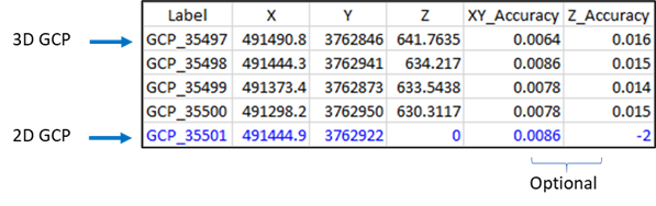

Los GCP 2D agregados a un archivo .csv deben ajustarse al formato siguiente. Los GCP 1D no se pueden agregar a un archivo .csv. En su lugar, agregue GCP 1D utilizando el flujo de trabajo descrito en los pasos del 6 al 9 de la sección Agregar GCP manualmente anterior.
Formato para GCP en un archivo .csv

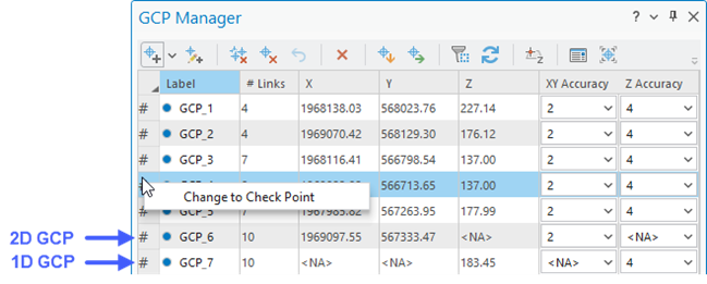

Cambiar GCP a puntos de verificación
Puede cambiar los GCP a puntos de verificación para evaluar la precisión. Conceptualmente, un punto de verificación es lo mismo que un GCP: puntos con coordenadas terrestres conocidas con vínculo a entidades visibles en varias imágenes superpuestas. Sin embargo, no se utilizan como entradas para controlar el proceso de ajuste. En cambio, los puntos de verificación miden la precisión del ajuste y la ortofoto resultante. En cada punto de verificación, la distancia entre su ubicación conocida en el terreno y la ubicación del píxel correspondiente después del proceso de ajuste se utiliza para calcular la precisión absoluta general del bloque de imágenes. Las mediciones de precisión se resumen como el error cuadrático medio (RMSE) utilizando los puntos de verificación y están disponibles en la ventana Informe de ajuste.
Para cambiar los GCP a puntos de verificación para una evaluación de precisión posprocesamiento, siga estos pasos:
  1. Una vez agregados y etiquetados los GCP con los puntos de enlace del espacio de trabajo de representación cartográfica de realidad, seleccione el GCP que quiere cambiar a punto de verificación en la ventana Administrador de GCP.
  2. Haga clic con el botón derecho en el GCP y haga clic en Cambiar a punto de verificación.
Cambiar un GCP a un punto de verificación.
Los puntos de verificación se muestran como triángulos de color rosa en el mapa del espacio de trabajo de representación cartográfica de realidad, y el icono de etiqueta en la ventana Administrador de GCP pasa de ser un círculo azul a un triángulo azul. Para cambiar varios GCP a puntos de verificación, seleccione los GCP pulsando la tecla Ctrl mientras hace clic en cada GCP de la lista. Haga clic con el botón derecho en los puntos seleccionados del grupo para cambiar el tipo de GCP.
