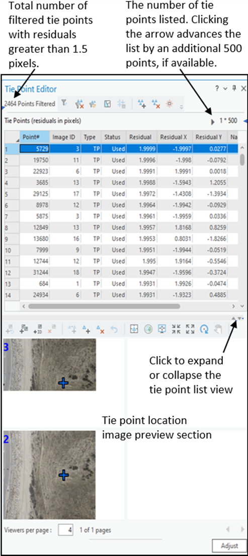

El Editor de punto de enlace está disponible en el menú desplegable Administrar puntos de enlace. Enumera los puntos de enlace junto con una sección de vista previa que destaca las ubicaciones de los puntos de enlace en las imágenes asociadas. Cuando se abre por primera vez, el Editor de punto de enlace utiliza una consulta definida por el sistema para enumerar los puntos de enlace con un residual superior a 1,5 píxeles, ordenados de forma descendente. Así, se pueden ver los puntos con los residuales más altos que pueden requerir edición para mejorar la precisión del ajuste de bloques. El número total de puntos de enlace que cumplen la consulta residual aparece en la parte superior de la ventana Editor de punto de enlace. La lista de puntos de enlace muestra los primeros 500 puntos del resultado predeterminado de la consulta. Se pueden cargar puntos adicionales, en incrementos de 500, en la vista de lista haciendo clic en el botón Cargar puntos adicionales de la parte superior de la ventana.
Ventana Editor de punto de enlace
Para cambiar la definición de la consulta, haga clic en el botón Filtro de la parte superior de la ventana. Se abrirá la ventana Filtro de punto de enlace, en la que podrá definir filtros de consulta. Las consultas compatibles incluyen Filtrar por atributos, Filtrar por imágenes y Filtrar por extensión actual del mapa.
En la ventana Editor de punto de enlace, haga clic en el campo que le interese para ordenar los puntos de enlace en orden ascendente o descendente. La barra de herramientas situada encima de la lista contiene los siguientes botones que admiten la edición de puntos de enlace:

Trabajar con el Editor de punto de enlace
En la ventana Editor de punto de enlace , puede filtrar, agregar y eliminar puntos de enlace para mejorar las conexiones de la imagen y la precisión del ajuste. Haga clic en el botón Analizar puntos de enlace para generar una clase de entidad de cobertura y una clase de entidad de polígono de superposición, que se agregan en Datos de QA/QC y se incluyen en la tabla Inspector de imagen. Las dos clases de entidad pueden ayudarle a determinar si tiene suficientes puntos de enlace y dónde necesita agregar puntos de enlace. Para agregar puntos de enlace para áreas específicas de una colección de imágenes o para volver a calcular puntos de enlace utilizando parámetros diferentes, haga clic en el botón Volver a calcular puntos de enlace . La generación de ubicaciones de mapas de puntos de enlace puede llevar mucho tiempo, sobre todo cuando se trabaja con proyectos de gran envergadura. En este caso, puede utilizar el botón Reproyectar puntos de enlace del menú desplegable Administrar puntos de enlace después del proceso de ajuste inicial.

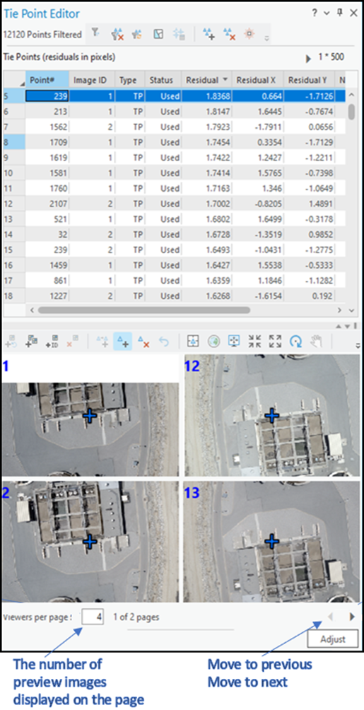

Para filtrar y editar puntos de enlace mediante una consulta de atributos, siga estos pasos:
  1. Haga clic en el botón Editor de punto de enlace .
    Aparece la ventana Editor de punto de enlace, que enumera los puntos de enlace con un residual superior a 1,5 píxeles y ordenados de forma descendente.
  2. Seleccione un punto de enlace de interés de la lista para rellenar automáticamente la sección de vista previa con las imágenes asociadas que contienen los puntos de enlace.
    En la sección Vista previa, el atributo Id. de imagen asociado al punto de enlace seleccionado aparece en la parte superior de la ventana.
    Nota:
    Si el punto de enlace aparece en más imágenes que el valor Vistas por página, las imágenes adicionales se representan en las páginas siguientes. Utilice el botón Mover a la página siguiente o anterior para avanzar a la ventana Vista previa y ver imágenes adicionales.

  5. Seleccione un punto de enlace para rellenar la sección de vista previa de imágenes con todas las imágenes asociadas.
  6. Edite los puntos de enlace siguiendo los pasos de la sección anterior Filtrar y editar puntos de enlace mediante una consulta de atributos.

Filtrar y editar puntos de enlace por la extensión del mapa actual
Para editar puntos de enlace en función de la extensión del mapa actual, siga estos pasos:
  1. En la vista de mapa 2D, haga zoom hasta el área de interés.
  2. En la barra de herramientas de la parte superior de la ventana Editor de punto de enlace, haga clic en el botón Filtro.
    Aparecerá la ventana Filtro de puntos de enlace.
  3. En la ventana Filtro de puntos de enlace, marque la casilla Extensión de mapa actual.
  4. Haga clic en Aceptar para ejecutar la consulta.
    En la ventana Editor de punto de enlace aparecerá una lista de los puntos de enlace que coinciden con los resultados de la consulta.
  5. Edite los puntos de enlace siguiendo los pasos de la sección anterior Filtrar y editar puntos de enlace mediante una consulta de atributos.

  8. Haga clic en el botón Agregar un conjunto de puntos para agregar una plantilla de conjunto de puntos con un Id. de punto generado por el sistema.
    El Id. del punto se hace visible en la lista de puntos de enlace después de que se haya colocado el primer punto de enlace en la imagen.
  9. En el mapa 2D, haga zoom hasta el área para colocar el primer punto de enlace.
  10. Haga clic en el botón Cargar imágenes de la barra de herramientas para asegurarse de que las imágenes apropiadas aparecen en la sección Vista previa de la ventana Editor de punto de enlace.
  11. En la ventana del mapa 2D, dibuje un recuadro alrededor del área en la que se va a seleccionar un punto de enlace.
    Todas las imágenes superpuestas se cargan en la sección Vista previa de la ventana Editor de punto de enlace. La imagen que se reintegra se encuentra en la parte superior izquierda.
    Nota:
    Si el punto de enlace aparece en más imágenes que el valor Visores por página, las imágenes adicionales se renderizan en las páginas siguientes. Utilice el botón Mover a la página siguiente o anterior para avanzar a la ventana Vista previa y ver imágenes adicionales.
    Para mejorar la identificación de los puntos de enlace, puede girar las vistas utilizando el botón Rotar . Aparece una barra deslizante debajo de la barra de herramientas de la imagen de vista previa. Haga clic en la vista que desee girar y arrastre la barra deslizante para girar la imagen de la vista seleccionada. Repita los pasos anteriores para girar otras vistas según sea necesario. Haga clic en el botón Rotar para desactivar la función cuando haya terminado.
    Girar la imagen
  12. Haga clic en el botón Agregar automáticamente para agregar un punto de enlace y haga clic en una entidad de la imagen superior izquierda para colocar el punto.
    Los puntos de enlace adicionales se seleccionan automáticamente en las imágenes superpuestas. Los puntos de enlace seleccionados se agregan a la lista Puntos de enlace con un valor Tipo de MTP.
  13. Haga clic en el botón Sincronizar escala para consultar la precisión posicional de los puntos de enlace seleccionados en todas las imágenes superpuestas.
    Así, la escala de zoom de todas las imágenes de vista previa coincide con la de la imagen superior izquierda.
  14. Opcionalmente, haga clic en el botón Agregar punto de enlace para agregar o reposicionar manualmente puntos de enlace en imágenes superpuestas si falló la correlación automática.
  15. Haga clic en el botón Agregar un conjunto de puntos para seleccionar puntos de enlace adicionales bien distribuidos con el método descrito anteriormente.
  16. Haga clic en el botón Mostrar puntos de enlace manuales para ayudar a identificar dónde se colocaron previamente los puntos de enlace manuales en las imágenes reintegradas.
  17. Cuando haya seleccionado los seis puntos de enlace bien distribuidos, haga clic en Ajustar para integrar los puntos en el ajuste.
  18. Consulte el registro de ajustes o los residuales en la ventana Editor de punto de enlace para garantizar que la imagen ya no aparece como inactiva y que la precisión es aceptable.
