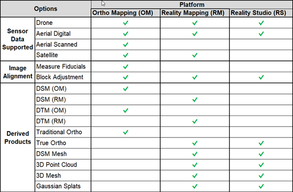

¿Es ArcGIS Reality for ArcGIS Pro lo mismo que la representación ortográfica?
No. ArcGIS Reality for ArcGIS Pro no incluye algunas capacidades de representación cartográfica de ortofotos, como el ajuste de bloques y el procesamiento de datos aéreos escaneados. Sin embargo, la representación cartográfica de ortofotos no incluye la generación de productos de ArcGIS Reality for ArcGIS Pro, como ortofotos verdaderas, nubes de puntos y mallas 2D y 3D.
¿Qué tipos de datos de los sensores admite ArcGIS Reality for ArcGIS Pro?
ArcGIS Reality for ArcGIS Pro incluye capacidades de representación cartográfica de realidad y algunas capacidades de representación cartográfica de ortofotos. Al utilizar la representación cartográfica de realidad se admiten imágenes de drones, aéreas digitales y de satélite.
En la representación cartográfica de ortofotos se admiten imágenes de drones, aéreas digitales, aéreas escaneadas y de satélite.

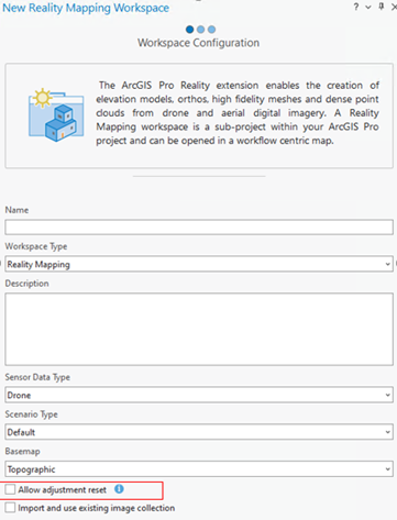

¿Por qué no está disponible la opción Permitir el restablecimiento de ajustes del grupo Ajuste en el espacio de trabajo de representación cartográfica de realidad?
El espacio de trabajo que ha creado no admite el restablecimiento del ajuste. Debe crear un espacio de trabajo que permita el restablecimiento para utilizar esta función.
Nota:
El procesamiento es más lento en espacios de trabajo con la función de restablecimiento.

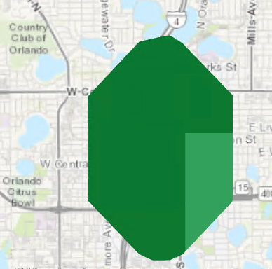

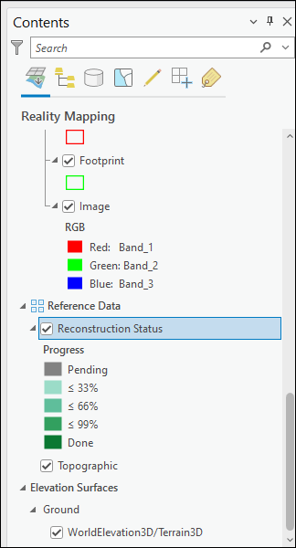

¿Por qué mi espacio de trabajo de representación cartográfica de realidad está cubierto de polígonos verdes después de generar los productos?
Se trata de la clase de entidad Estado de reconstrucción, que muestra el progreso de la reconstrucción actual. Puede activarse y desactivarse marcando y desmarcando la capa en el panel Contenido.
