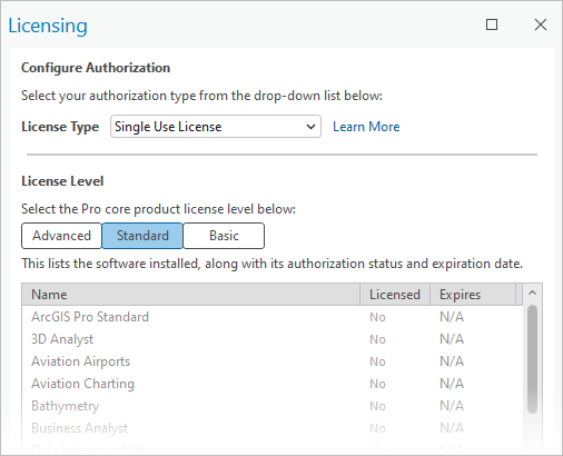

  4. En Nivel de licencia, haga clic en el nivel de licencia que desea utilizar: Advanced, Standard o Basic.
    En este ejemplo, está seleccionado en nivel de licencia Standard.
    Cuadro de diálogo Licenciamiento

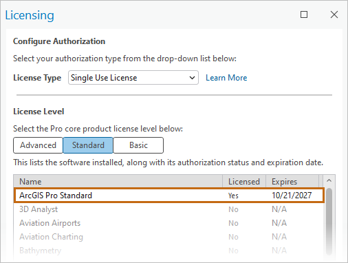

    Cuando finaliza el proceso, un mensaje en el cuadro de diálogo Asistente de autorización de software indica que el software se ha autorizado y está listo para su uso.
  12. Haga clic en Finalizar.
    El cuadro de diálogo Licencias de ArcGIS Pro permanece abierto. En la lista de productos, ArcGIS Pro tiene ahora licencia.
    ArcGIS Pro cuenta con una licencia en el cuadro de diálogo Licenciamiento.

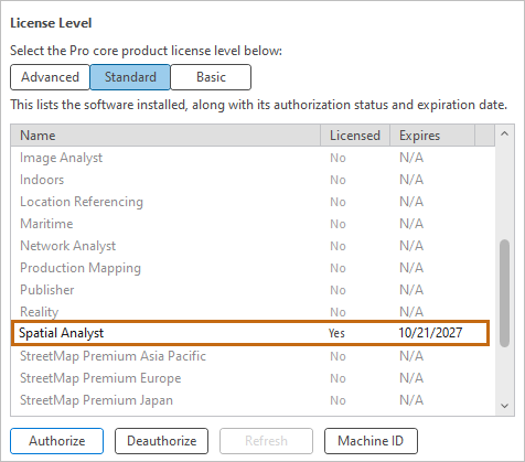

  8. En la página Autorizar extensiones de software, haga clic en la extensión que desea autorizar. Haga clic en la columna Número de autorización e introduzca el número de autorización.
    Extensión Spatial Analyst con un número de autorización en el Asistente de autorización de software
  9. Haga clic en Siguiente.
    Cuando finaliza el proceso, un mensaje en el cuadro de diálogo Asistente de autorización de software confirma que el software se ha autorizado y está listo para su uso.
  10. Haga clic en Finalizar.
    El cuadro de diálogo Licencias de ArcGIS Pro permanece abierto. En la lista de productos, la extensión está ahora autorizada.
    La extensión Geostatistical Analyst cuenta con una licencia en el cuadro de diálogo Licenciamiento.

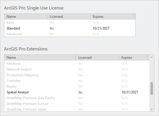

  3. En la página de configuración, haga clic en la pestaña lateral Licenciamiento.
    Información de licencia de uso único en ArcGIS Pro
    Los tres niveles de licencia de ArcGIS Pro (Basic, Standard y Advanced) se muestran en Licencia de uso único de ArcGIS Pro. Su nivel de licencia muestra el valor Sí en la columna Con licencia.
    Las extensiones aparecen en Extensiones de ArcGIS Pro. Usted tiene licencia para usar cualquier extensión con el valor Sí en la columna Con licencia.
