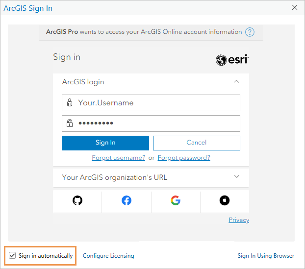

  1. Inicie ArcGIS Pro.
    Aparece la ventana Inicio de sesión de ArcGIS.
  2. Escriba su nombre de usuario y contraseña.
    El nombre de usuario y la contraseña de ArcGIS Pro son los mismos que para ArcGIS Online.
    Ventana de inicio de sesión de ArcGIS
    La casilla de verificación Iniciar sesión automáticamente está activada de manera predeterminada. Mientras deje marcada esta casilla y no cierre la sesión de ArcGIS Pro, no tendrá que iniciar sesión la próxima vez que inicie la aplicación.
  3. Haga clic en Iniciar sesión.

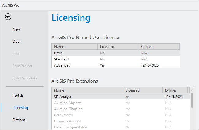

  1. En la página de inicio de ArcGIS Pro, haga clic en la pestaña Configuración . Como alternativa, si tiene un proyecto abierto, haga clic en la pestaña Proyecto de la cinta.
  2. En la lista de pestañas laterales, haga clic en Licenciamiento.
    Información de licencias en ArcGIS Pro
    Los tres niveles de licencia de ArcGIS Pro (Basic, Standard y Advanced) se muestran en Licencia de usuario nominal de ArcGIS Pro. Su nivel de licencia es el que presenta el valor Sí. En este ejemplo, el nivel de licencia es Advanced.
    Las extensiones se muestran en Extensiones de ArcGIS Pro. Usted tiene licencia para usar cualquier extensión con el valor Sí en la columna Con licencia.
    Nota:
    Para cambiar su nivel de licencia o las extensiones disponibles, contacte con su administrador de ArcGIS Online.

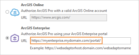

  4. En el cuadro de diálogo Licenciamiento, en Configurar las opciones de licencias, haga clic en ArcGIS Online o ArcGIS Enterprise de acuerdo con el tipo de organización que administrará su licencia.
  5. En el cuadro URL, especifique la URL del portal:
    • Para ArcGIS Online, puede utilizar https://www.arcgis.com/ o la URL de su organización, que tiene el formulario https://organizationname.maps.arcgis.com/.
    • Para ArcGIS Enterprise, la URL tiene el formulario https://webadaptor.domain.com/webadaptorname/.
    Opciones del portal en el cuadro de diálogo Licenciamiento
    Nota:
    Si utiliza un portal de ArcGIS Enterprise, no incluya www. en la URL.
