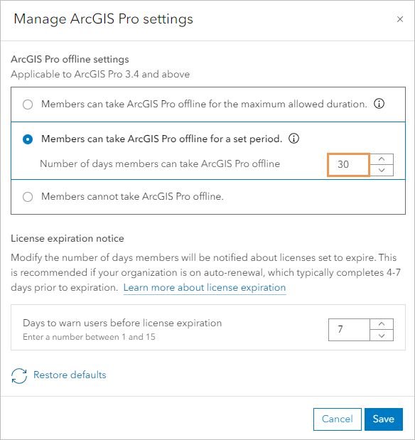

En ocasiones, es posible que los usuarios necesiten llevar las licencias de usuario nominal de ArcGIS Pro al modo sin conexión para trabajar en un entorno sin conexión. De forma predeterminada, esta capacidad está habilitada. Como administrador de la organización, puede administrar la configuración de ArcGIS Pro en su organización de ArcGIS Online para decidir si las licencias se pueden llevar al modo sin conexión y por cuánto tiempo. Estos ajustes se realizan para la organización en su conjunto, no para miembros individuales.
Además, puede establecer el número de días durante los cuales se darán advertencias de expiración de licencia.
Ventana Administrar la configuración de ArcGIS Pro en una organización de ArcGIS Online
En este ejemplo, el administrador de la organización ha establecido un límite de 30 días para llevar las licencias al modo sin conexión.

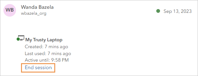

En su organización de ArcGIS Online, es posible finalizar la sesión activa de ArcGIS Pro de un miembro. Por ejemplo, es posible que necesite liberar una licencia complementaria para que la utilice otro miembro.
Cuando la sesión finaliza, el usuario recibe una notificación que dice que ArcGIS Pro ya no tiene conexión a ningún portal de licenciamiento. La aplicación se cierra automáticamente en 60 minutos.
Información sobre la sesión activa del miembro
El punto verde significa que el miembro ha utilizado ArcGIS Pro en los últimos 30 minutos.
