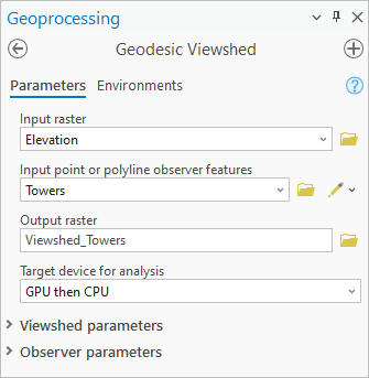

Si tiene licencia para usar una extensión de ArcGIS Pro, su funcionalidad está disponible de inmediato. En la interfaz de usuario pueden aparecer nuevos botones, pestañas y paneles. Se pueden ejecutar las herramientas de geoprocesamiento que requieren una licencia de extensión.
Si abre una herramienta sin la extensión adecuada, se mostrará un mensaje de error.
Sugerencia:
Si se necesita una licencia de extensión para ejecutar una herramienta de geoprocesamiento, este requisito se muestra en la parte superior del tema de ayuda de la herramienta. Los requisitos de licencia también se encuentran en los temas de ayuda de licencia de la caja de herramientas. Por ejemplo, consulte las licencias de la caja de herramientas de Cuenca visual y Spatial Analyst.

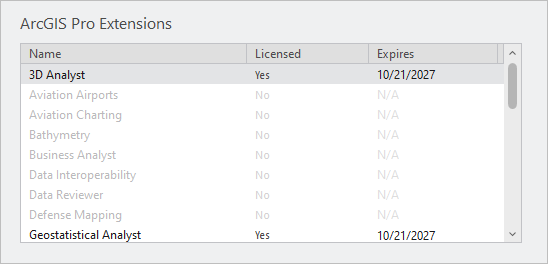

Puede ver de qué licencias de uso de extensiones dispone en la página Configuración de ArcGIS Pro.
Desde un proyecto abierto, haga clic en la pestaña Proyecto de la cinta. Como alternativa, en la página de inicio de ArcGIS Pro, haga clic en la pestaña Configuración
.En la lista de pestañas laterales, haga clic en Licenciamiento.
En la página Licenciamiento, dentro de Extensiones de ArcGIS Pro, se enumeran todas las extensiones de Esri.
En este ejemplo, el usuario tiene licencia para usar las extensiones 3D Analyst y Geostatistical Analyst. En la columna Con licencia, un valor de Sí o No indica si la extensión tiene licencia para su uso.
En la columna Caduca, el valor N/A significa que su organización no tiene licencias para la extensión. Una fecha de caducidad de Nunca significa que tiene asignada una licencia perpetua. Una fecha de caducidad específica significa que tiene asignada una licencia basada en una suscripción.
