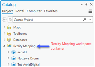

Guardar una copia del espacio de trabajo
Para guardar una copia del espacio de trabajo, siga estos pasos:
  1. En el panel Catálogo, expanda el contenedor del espacio de trabajo de representación cartográfica de realidad.
    Contenedor del espacio de trabajo de representación cartográfica de realidad
  2. Haga clic con el botón derecho en el espacio de trabajo que desea copiar y haga clic en Copiar en la lista desplegable.
  3. Haga clic con el botón derecho en el contenedor del espacio de trabajo de representación cartográfica de realidad y haga clic en Pegar.
    La función Restablecer no está habilitada de forma predeterminada y se puede activar marcando la casilla situada junto a Puntos de restauración de ajuste de pista, en la página Configuración del espacio de trabajo del asistente para la Creación de espacios de trabajo.

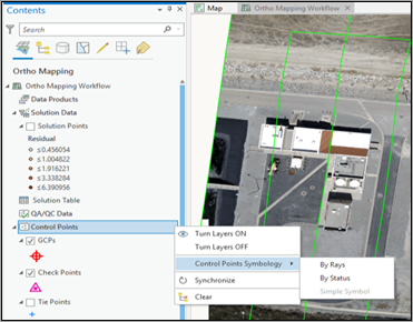

Ajustar simbología de capa
Una vez que realiza un ajuste, las capas Datos de solución y Puntos de control se rellenan en el panel Contenido. Para ajustar la simbología de la capa, haga clic con el botón derecho en la capa, seleccione la simbología de la capa y elija un método para mostrar los puntos asociados. Los grupos de capas también se pueden activar y desactivar.
Capas de representación cartográfica de ortofotos

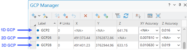

Utilice el panel Administrador de GCP para agregar, editar y administrar puntos de control con el fin de que se puedan usar en proyectos de representación cartográfica de realidad. Si el panel Administrador de GCP no tiene ninguna fila en la tabla, significa que no hay GCP ni puntos de enlace asociados actualmente al proyecto de representación cartográfica de realidad. Si tiene GCP guardados en un archivo, puede importarlos usando el botón Importar GCP . Si no tiene un archivo GCP, puede crear GCP usando Calcular GCP del menú desplegable Administrar GCP. También puede crear GCP utilizando el botón Semiautomático o el botón GCP manual .
Además de importarlos, los GCP se pueden agregar manualmente al Administrador de GCP utilizando el botón Introducir GCP manualmente . Una vez seleccionado, se agregará una fila nueva a la tabla del Administrador de GCP. Los campos GCP ID, X y Y pueden editarse o actualizarse con la información de coordenadas correspondiente. Z El campo XY Accuracy o Z Accuracy se puede usar para clasificar un GCP como punto 1D, 2D o 3D. Utilice lo siguiente como guía a la hora de reclasificar un GCP.
  • Si agrega una coordenada unidimensional (1D), introduzca el valor de altura en el campo Z y defina el valor de campo Precisión XY en NA. De manera opcional, introduzca el valor Precisión Z del GCP.
  • Si va a introducir una coordenada bidimensional (2D), agregue las coordenadas X e Y a los campos adecuados y defina el valor de campo Precisión Z en NA. De manera opcional, introduzca el valor Precisión XY del GCP.
  • Si va a introducir una coordenada tridimensional (3D), agregue las coordenadas X, Y y Z a los campos pertinentes. De manera opcional, defina los valores Precisión XY y Precisión Z del GCP.
Nota:
Haga doble clic en cada campo para introducir valores 3D en la tabla Administrador de GCP. Un GCP 3D se puede convertir en un GCP 1D o 2D definiendo los campos XY Accuracy o Z Accuracy en NA.
Administrador de GCP con GCP 1D, 2D y 3D
Cuando se introducen coordenadas GCP en 2D o 3D en la tabla Administrador de GCP utilizando el botón Introducir GCP manualmente , se mostrará un símbolo de GCP pendiente en la vista de mapa 2D que resalte la ubicación de GCP. La precisión de la ubicación de GCP visualizada está directamente relacionada con la precisión del mapa. Se recomienda utilizar una descripción o imagen proporcionada por el topógrafo que muestre la ubicación del GCP para guiar la identificación y medición del punto. Los GCP 1D que no tengan valores X e Y no se mostrarán en el mapa.

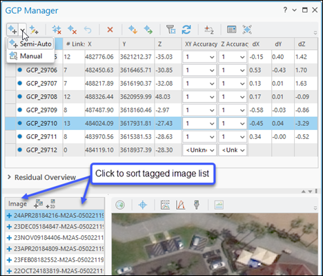

Etiquetado y ordenación de GCP
Al seleccionar el primer GCP en el Administrador de GCP, aparecerá una lista de imágenes superpuestas en la sección Vista previa de la imagen. La localización y el etiquetado manuales del GCP en la primera imagen de la lista darán como resultado el etiquetado automático del mismo GCP en las imágenes correspondientes mediante la correlación de imágenes.
Nota:
Si bien la autocorrelación de GCP funciona para etiquetar GCP en una sola imagen usando Semiautomático , se recomienda etiquetar manualmente un mínimo de dos imágenes antes de usar Semiautomático para etiquetar una tercera imagen.
En los casos en que no se etiquetaron todas las imágenes durante el proceso de autocorrelación, etiquetar manualmente una imagen no etiquetada dará como resultado la autocorrelación de las imágenes pendientes.
Cuando se hayan etiquetado las imágenes, al hacer clic una vez en Imagen en la barra de menú de la lista de imágenes, la lista de imágenes se ordenará por puntuación de calidad, de menor a mayor. Si se hace clic en Imagen una segunda vez, se invertirá el orden.
