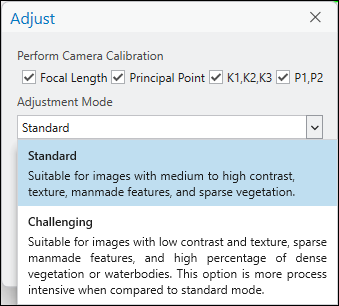

Realizar calibración de la cámara
La calibración de la cámara automática calcula y mejora los parámetros geométricos de la cámara, incluida la orientación interior y la distorsión de la lente, a la vez que determina la orientación y las coordenadas terrestres de la imagen. Si la cámara no se ha calibrado, como ocurre con muchas cámaras empleadas para obtener imágenes de drones, se recomienda activar todas las opciones siguientes para mejorar la calidad general y la precisión del ajuste de bloques de paquetes. Todas las opciones están seleccionadas de forma predeterminada. Para obtener más información sobre los parámetros de calibración, consulte Esquema de la tabla Cámaras.
  • Longitud focal: afina la longitud focal de la lente de la cámara
  • Punto principal: afina el punto principal de la autocolimación
  • K1,K2,K3: afina los coeficientes de distorsión radial
  • P1,P2: afina los coeficientes de distorsión tangencial
La calibración de la cámara se realiza durante el ajuste de bloques para mejorar la precisión de los parámetros de la cámara. Para la calibración de la cámara, la colección de imágenes debe tener una superposición longitudinal del 60 por ciento o más y una superposición transversal del 30 por ciento o más.
Modo de ajuste
Al ajustar imágenes de drones hay dos modos de ajuste entre los que elegir:
  • Estándar: recomendado para imágenes con buen contraste y que representan áreas con vegetación escasa, porcentaje medio a alto de entidades hechas por el hombre o pequeñas masas de agua. Este es el modo de ajuste predeterminado.
  • Desafiante: recomendado para áreas con grandes masas de agua, vegetación densa, entidades de desarrollo dispersas, baja textura o bajo contraste. Este modo está optimizado para aumentar el éxito en la correlación de imágenes en escenarios que son fotogramétricamente desafiantes, y es más intensivo en procesos que el modo Estándar.
