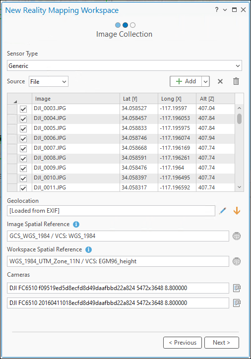

  12. En la ventana Colección de imágenes, en Tipo de sensor, asegúrese de que está seleccionado Genérico.
    Esta opción se utiliza porque las imágenes se capturaron con una cámara RGB.
  13. Para Origen, asegúrese de que Archivo esté seleccionado en la lista desplegable.

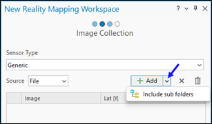

  14. Haga clic en Agregar, vaya a la ubicación de datos del tutorial, seleccione la carpeta Imágenes y, a continuación, haga clic en Aceptar. Si las imágenes están almacenadas en subcarpetas, haga clic en el menú desplegable junto a Agregar y seleccione Incluir subcarpetas.
    Panel Colección de imágenes de dron
    Nota:
    La mayoría de los drones modernos almacenan información GPS en el encabezado EXIF. Se utilizará para rellenar automáticamente la tabla que se muestra a continuación. Sin embargo, algunos sistemas antiguos o drones personalizados pueden almacenar datos GPS en un archivo externo. En este caso, puede utilizar el botón Importar Importar situado junto al parámetro Geolocalización para importar archivos GPS externos.
    Los valores de Referencia espacial y Modelo de cámara se rellenan automáticamente. El espacio de trabajo requiere un sistema de coordenadas proyectadas. La referencia espacial del espacio de trabajo, generada automáticamente de forma predeterminada, se basa en las coordenadas UTM WGS84 correspondientes a las imágenes. Esta proyección determina la referencia espacial para los productos de ArcGIS Reality for ArcGIS Pro.
    Ventana Colección de imágenes de dron

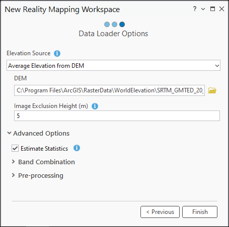

  16. En la página Opciones de cargador de datos, en Fuente de elevación, seleccione Elevación promedio desde DEM en la lista desplegable. Como fuente de elevación se utilizará el servicio World Elevation.
    Ventana Opciones del cargador de datos
    • Si tiene acceso a Internet, el valor de Fuente de elevación se deriva del servicio World Elevation. Este proporciona una estimación inicial de la altura de vuelo para cada imagen.
    • Si no tiene acceso a Internet o a un DEM, elija Elevación constante en el menú desplegable Fuente de elevación e introduzca un valor de elevación de 414 metros.
    • El parámetro Altura de vuelo por encima del suelo (m) se refiere a la altura de exclusión de la imagen; las imágenes que tengan una altura de vuelo por encima del suelo que sea inferior a este valor no se incluirán en el espacio de trabajo.
  17. Acepte la configuración predeterminada en la ventana Opciones del cargador de datos y haga clic en Finalizar.

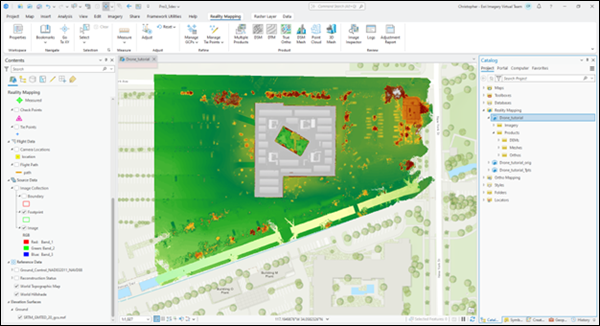

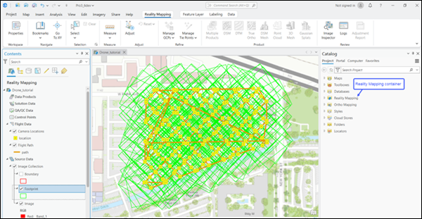

    Una vez creado el espacio de trabajo, se muestran las imágenes, la ruta del dron y las huellas de imagen. Se agrega un contenedor de representación cartográfica de realidad al panel Contenido, donde se almacenarán los datos de imágenes de origen y los productos de representación cartográfica de realidad derivada.
    Espacio de trabajo de representación cartográfica de realidad
    La visualización inicial de las imágenes en el espacio de trabajo confirma que se proporcionaron todas las imágenes y los metadatos necesarios para iniciar el espacio de trabajo. Las imágenes no se alinearon ni se ajustaron, por lo que el mosaico no tendrá el aspecto correcto.

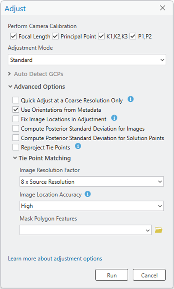

  1. En la pestaña Representación cartográfica de realidad, en el grupo Ajustar, haga clic en Ajustar Ráster Ortofoto Ajustar.
  2. En la ventana Ajustar, asegúrese de que todas las opciones de Realizar calibración de la cámara estén activadas.
    Indica que la distancia focal de entrada es aproximada y que los parámetros de distorsión de la lente se calcularán durante el ajuste. Para las imágenes tomadas por drones, estas opciones están activadas de forma predeterminada, ya que la mayoría de las cámaras de drones no se han calibrado. Esta opción no debe estar activada para cámaras de alta calidad con calibración conocida.
    La calibración automática de la cámara requiere que una colección de imágenes tenga una superposición longitudinal superior al 60 por ciento y una superposición transversal superior al 30 por ciento.
  3. Asegúrese de que el Modo de ajuste esté definido en Estándar.
  4. Expanda Opciones avanzadas.
  5. Asegúrese de que la opción Usar orientaciones de metadatos esté activada.
    Esto reduce la duración del ajuste utilizando la información de orientación exterior integrada en el EXIF de la imagen como valores iniciales.
  6. Asegúrese de que la opción Determinar ubicación de imágenes para GPS de alta precisión está desactivada.
    Esta opción se utiliza solamente para imágenes adquiridas con GPS diferenciales, por ejemplo, Real Time Kinematic (RTK) o Post Processing Kinematic (PPK).
  7. Si lo desea, desactive la opción Calcular desviación estándar posterior de imágenes.
  8. En Precisión de ubicación de imagen, elija Alto en el menú desplegable.
    La precisión de ubicación de GPS indica el nivel de precisión de los datos GPS recopilados conjuntamente con las imágenes y contenidos en el correspondiente archivo de datos EXIF. Se utiliza en el algoritmo de cálculo de punto de enlace para determinar el número de imágenes vecinas que se van a utilizar. El valor Alto se utiliza para la precisión de GPS de 0 a 10 metros.
    Opciones de la herramienta Ajustar
  9. Acepte el resto de valores predeterminados y haga clic en Ejecutar.

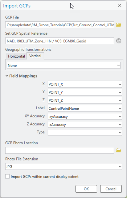

  2. En la ventana Administrador de GCP, haga clic en el botón Importar GCP Importar puntos de control.
  3. En la ventana Importar GCP, en Archivo GCP, busque y seleccione el archivo Tut_Ground_Control_UTM11N_EGM96.csv y haga clic en Aceptar.
  4. En Definir referencia espacial de GCP, haga clic en el botón Referencia espacial Georreferencia de SRS definido y haga lo siguiente en la ventana Referencia espacial:
    1. En XY actual, expanda Proyectado, UTM, Norteamérica y NAD83, y elija NAD 1983 UTM Zona 11N.
    2. Para definir el sistema de coordenadas verticales, haga clic en el cuadro que hay debajo de Z actual, expanda Sistema de coordenadas verticales, Relacionado con gravedad y Mundo y elija Altura EGM96.
  5. Haga clic en Aceptar para aceptar los cambios y cerrar la ventana Referencia espacial.
  6. En Transformaciones geográficas, haga clic en la pestaña Horizontal y elija WGS 1984 (ITRF00) a NAD83 en la lista desplegable.
  7. Haga clic en la pestaña Vertical y elija Ninguno en el menú desplegable.
  8. Asigne los campos de GCP como corresponda en Asignación de campos.
    Ventana Importar GCP
  9. Haga clic en Aceptar para importar los GCP.
    Los GCP importados se muestran en la ventana Administrador de GCP y las ubicaciones relativas se muestran en la vista de mapa 2D con un indicador de posición rojo GCP.

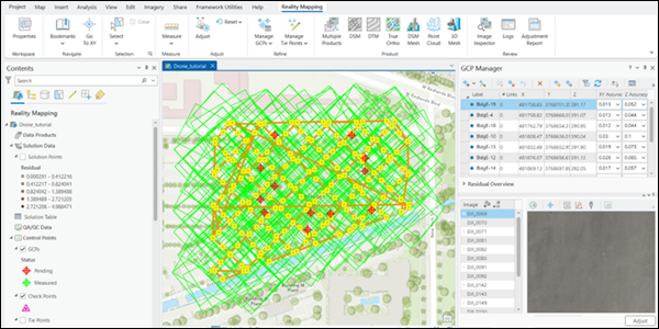

    Una vez importados los GCP, se rellena la tabla del Administrador de GCP.
    Ventana Administrador de GCP con una foto de la ubicación del GCP

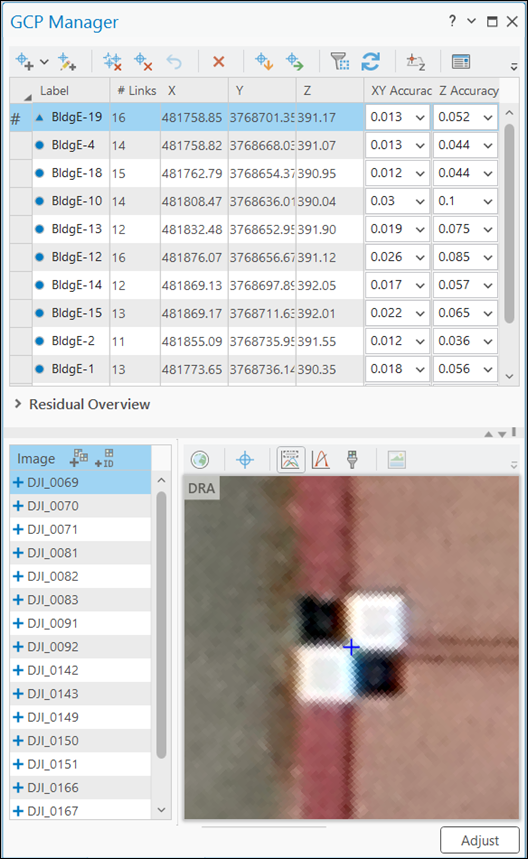

  3. En la ventana Administrador de GCP, haga clic en el GCP BldgE-19 y haga lo siguiente para ver la ubicación exacta del GCP:
    1. Haga clic en el punto etiquetado con el mismo nombre en la vista de mapa 2D y desplácese hasta la parte inferior de la ventana emergente.
    2. Si la ventana emergente cubre la ventana Administrador de GCP, arrastre la ventana emergente a otra ubicación en la ventana del mapa.
    3. Para ver una imagen del GCP de mayor escala, haga clic en la imagen.
    4. Si la imagen ampliada del GCP abarca toda la ventana, haga clic en el botón Restaurar.
  4. Haga clic en el botón GCP semiautomático Agregar GCP en la ventana Administrador de GCP para medir GCP con precisión en el visor de imágenes de cada imagen.
    Con la opción GCP semiautomático, el algoritmo de coincidencia de imágenes calcula automáticamente los puntos de enlace de otras imágenes, lo que se indica con una cruz azul junto al Id. de imagen. Revise la precisión de cada punto de enlace. Si el punto de enlace no se identifica automáticamente, agregue manualmente el punto de enlace seleccionando la ubicación adecuada en la imagen.
  5. Haga clic en un solo GCP del panel superior del administrador de GCP, realice los pasos de medición descritos abajo y repita el proceso para todos los GCP.
    En la parte inferior del panel Administrador de GCP aparece una lista de imágenes que contienen el GCP.
    1. Haga clic en cada imagen y ajuste la posición del GCP mostrado en el visor de imágenes en la ubicación exacta del destino del panel de imágenes examinadas visible en la imagen.
    Aplique zoom y desplazamiento en la ventana de imagen haciendo clic con el botón derecho en la ventana de la imagen mientras desplaza la rueda del ratón.
  6. Una vez que se haya agregado y medido cada GCP con puntos de enlace, seleccione BldgE-19, haga clic con el botón derecho y cámbielo a un punto de verificación.
    Esto proporciona una medida de la precisión absoluta del ajuste, ya que los puntos de verificación no se utilizan en el proceso de ajuste.
  7. Después de agregar GCP y puntos de verificación, haga clic en Ajustar para ejecutar de nuevo el ajuste para incorporar estos puntos.
    Selección de punto de enlace en la ventana Administrador de GCP

Los resultados de calidad del ajuste se pueden visualizar en la ventana Administrador de GCP analizando los residuales de cada GCP. Los residuales representan la diferencia entre la posición medida y la posición calculada de un punto. Se miden en las unidades del sistema de referenciación espacial del proyecto. Después de completar el ajuste con GCP, se agregan tres campos nuevos (dX, dY y dZ) a la tabla Administrador de GCP y se muestran los residuales para cada GCP. La calidad del ajuste entre el bloque ajustado y el sistema de coordenadas del mapa se puede evaluar utilizando estos valores. El error cuadrático medio (RMSE) de los residuales se puede visualizar expandiendo la sección Vista general residual de la ventana Administrador de GCP.
Residuales de GCP en la ventana Administrador de GCP
También se proporcionan estadísticas de precisión adicionales en el informe de ajuste. Para generar el informe, en la pestaña Representación cartográfica de realidad, en el grupo Revisar, haga clic en Informe de ajuste.

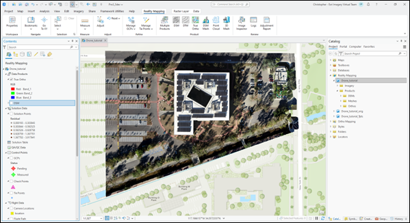

Generar productos de representación cartográfica de realidad
Una vez completado el ajuste de bloques, los productos de imágenes 2D y 3D se pueden generar utilizando las herramientas del grupo Producto de la pestaña Representación cartográfica de realidad. Se pueden generar varios productos simultáneamente utilizando el asistente Productos múltiples de representación cartográfica de realidad o individualmente seleccionando la herramienta de producto correspondiente en el grupo Producto. Los tipos de productos que se generarán dependen de varios factores, incluidos el sensor y la configuración de vuelo de datos. La configuración de vuelo del dataset de muestra es nadir, lo que es ideal para productos 2D como DSM, ortofotos verdaderas y mallas DSM.

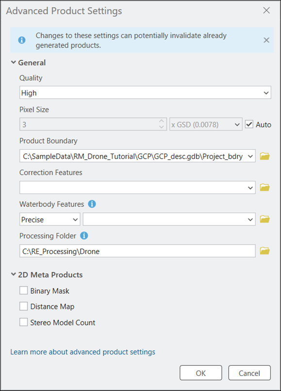

  4. Haga clic en el botón Configuración avanzada compartida.
    Aparece el cuadro de diálogo Configuración avanzada de productos, donde puede definir los parámetros que afectarán a los productos de Representación cartográfica de realidad que se generarán. Para obtener más información sobre la configuración avanzada de productos, consulte Configuración avanzada de representación de realidad en el asistente.
    El valor Calidad se establece automáticamente y no se debe cambiar para garantizar un rendimiento y una calidad óptimos del producto.
  5. Acepte la configuración predeterminada Tamaño de píxel.
  6. En Límite de producto, haga clic en el botón Examinar Conexión a carpetas, vaya a la geodatabase de archivos en la ubicación de los datos del tutorial, seleccione Project_bdry y haga clic en Aceptar.
    Se recomienda introducir un límite de producto por los siguientes motivos:
    • Definir la extensión de salida adecuada: cuando no se define un límite de producto, la aplicación define automáticamente una extensión en función de varios parámetros de dataset que podrían no coincidir con la extensión del proyecto.
    • Reducir el tiempo de procesamiento: si la extensión requerida del producto es menor que la extensión de la colección de imágenes, definir un límite de producto reduce la duración del procesamiento y recorta automáticamente la salida a la extensión del límite.
    Configuración avanzada para varios productos
  7. En Carpeta de procesamiento, haga clic en el botón Examinar Conexión de carpetas y navegue hasta una ubicación en el disco que tenga un almacenamiento disponible mínimo de 10 veces el tamaño total de las imágenes que se están procesando. En este caso, 11 GB o más de almacenamiento disponible.
    La carpeta de procesamiento almacena los archivos temporales generados durante el procesamiento de Reality. Se recomienda que la carpeta de procesamiento se encuentre en una unidad rápida con gran espacio de almacenamiento disponible.

  2. Haga clic en Configuración avanzada compartida.
    Aparece el cuadro de diálogo Configuración avanzada de productos, donde puede definir los parámetros que afectarán a los productos de representación cartográfica de realidad que se generarán. Para obtener más información sobre la configuración avanzada de productos, consulte Configuración avanzada compartida en el asistente.
    El valor Calidad se establece automáticamente y no se debe cambiar para garantizar un rendimiento y una calidad óptimos del producto. Sin embargo, si desea generar un producto de resolución reducida, el valor de Calidad se puede reducir. Consulte Configuración avanzada compartida para obtener más información sobre el impacto de varios ajustes de calidad en la generación de productos.
  3. Acepte los valores predeterminados de Tamaño de píxel para generar productos con la resolución de la imagen de origen.
  4. En Límite de producto, seleccione una clase de entidad que identifique la extensión del producto de salida en la lista desplegable o haga clic en el botón Examinar Conexión a carpetas, vaya a la geodatabase de archivos en la ubicación de datos del tutorial, seleccione Project_bdry y haga clic en Aceptar.
  5. En Carpeta de procesamiento, haga clic en el botón Examinar y navegue hasta una ubicación en el disco que tenga un almacenamiento disponible mínimo de 10 veces el tamaño total de las imágenes que se están procesando. En este caso, 11 GB o más de almacenamiento disponible.
  6. Acepte el resto de valores predeterminados y haga clic en Aceptar.
    El cuadro de diálogo Configuración avanzada de productos se cierra y usted volverá a panel Configuración de generación de productos del asistente Productos de representación cartográfica de realidad.

    Una vez completado el procesamiento, el producto DSM se agrega al panel Contenido, la categoría Productos de datos y la vista de mapa 2D. También se agrega al panel Catálogo, al contenedor Representación cartográfica de realidad y a la carpeta de DEM.
    DSM generado

    Una vez completado el procesamiento, el producto de ortofoto verdadera se agrega al panel Contenido, a la categoría Productos de datos y a la vista de mapa 2D. También se agrega al panel Catálogo, al contenedor Representación cartográfica de realidad y a la carpeta de Ortofotos.
    Ortofoto verdadera generada

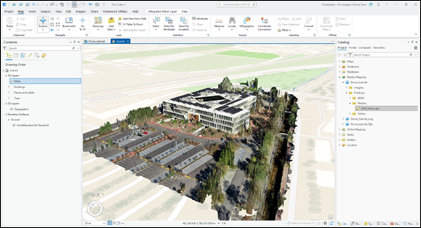

    Una vez completado el procesamiento, el producto de malla DSM se agrega al panel Catálogo, el contenedor Representación cartográfica de realidad y la carpeta Mallas.
  6. Para visualizar el producto de malla DSM generada, haga clic con el botón derecho en el archivo 3D_Mesh.slpk de la carpeta Mallas y, en el menú desplegable, haga clic en Agregar a nuevo > Escena local.
    Producto de malla DSM generada
