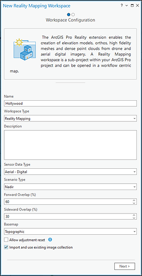

  1. En la pestaña Imágenes, haga clic en Nuevo espacio de trabajo.
  2. En la página Configuración de espacio de trabajo, proporcione un nombre para el espacio de trabajo.
  3. Asegúrese de que la opción Tipo de espacio de trabajo esté establecida en Representación cartográfica de realidad.
  4. En la lista desplegable Tipo de datos del sensor, elija un tipo que coincida con los datos administrados por el dataset de mosaico.
La opción Tipo de escenario se establece automáticamente en función del valor de Tipo de datos del sensor seleccionado. Se recomienda que no cambie esta configuración.
Opcionalmente, si Tipo de datos del sensor está establecido en Aéreo - Digital, ajuste los valores Superposición hacia delante y Solapamiento lateral cuando se necesario.
  1. Si lo desea, configure el valor del Factor de procesamiento paralelo del espacio de trabajo. El valor predeterminado del 50% significa que la mitad del total de núcleos de la CPU se utilizará para apoyar el procesamiento de representación cartográfica de realidad.
  2. Active la casilla Importar y usar una colección de imágenes existente y haga clic en Siguiente.
    Página Configuración de espacio de trabajo para datasets de mosaico
