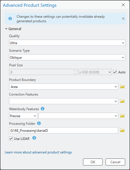

  2. Haga clic en Configuración avanzada compartida.
    Aparece el cuadro de diálogo Configuración avanzada de productos, donde puede definir los parámetros que afectarán a los productos de Representación cartográfica de realidad que se van a generar. Para obtener una descripción detallada de las opciones avanzadas de configuración del producto, consulte Configuración avanzada de productos en el asistente.
    Cuadro de diálogo Configuración avanzada de productos
    La aplicación define automáticamente la configuración de Calidad y Tipo de escenario, y no se debe cambiar para garantizar un rendimiento y una calidad óptimos del producto. Sin embargo, si desea generar un producto de resolución reducida, el valor de Calidad se puede reducir. Consulte Configuración avanzada compartida en el asistente para obtener más información sobre el impacto de varios ajustes de calidad en la generación de productos.

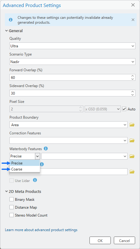

  4. Para especificar una capa de entidades de masa de agua, haga clic en el botón Examinar situado junto a Entidades de masa de agua.
    Nota:
    Si dentro del área del proyecto existen entidades de masa de agua como lagos y ríos, se recomienda agregar una clase de entidad 3D creada previamente que identifique esas áreas, utilizando el ajuste Entidades de masa de agua para aplicar hidrológicamente esas entidades en el producto de salida. Utilice la compilación estereoscópica en ArcGIS Image Analyst para generar la capa de entidades 3D que identifica entidades de masa de agua. De este modo se garantiza que no se extienda la imagen alrededor de los límites de las entidades hidrológicas en la salida debido a las diferencias de elevación entre la altura del modelo digital de superficie (DSM) derivado y los valores de altura de la clase de entidad.
    Las opciones para Entidades de masa de agua son Preciso y Aproximado. Utilice la opción Preciso cuando el polígono 3D que se va a agregar define con precisión la forma de las entidades hidrológicas del área del proyecto. Es posible crear polígonos precisos utilizando la compilación estereoscópica en ArcGIS Image Analyst. Un polígono de masa de agua preciso también puede obtenerse a partir de las organizaciones cartográficas nacionales con políticas de datos abiertos. Además, también se puede crear utilizando digitalización con pantalla integrada 2D a partir de imágenes ortorrectificadas autorizadas que sean temporalmente similares, con la ayuda de un modelo digital de elevación (DEM).
    Utilice la opción Aproximado cuando se utilice un polígono 3D generalizado como entidad de la masa de agua. Los polígonos generalizados se pueden crear utilizando un flujo de trabajo de digitalización con pantalla integrada 2D. Si se utiliza la digitalización 2D de visualización frontal para crear un polígono preciso o aproximado, debe convertirse a 3D (x, y, z) antes de poder utilizarlo como elemento de masa de agua. Consulte Introducción a las entidades 2D y 3D para obtener información adicional sobre cómo convertir una entidad 2D a 3D. Al utilizar una entidad de masa de agua aproximada, la forma del polígono debe seguir la forma de la entidad de masa de agua para obtener mejores resultados.

  5. En Carpeta de procesamiento, haga clic en el botón Examinar , vaya al disco y defina la ubicación de la carpeta temporal de Representación cartográfica de realidad.
    Aquí se almacenarán los archivos temporales requeridos para generar productos 2D o 3D.
  6. Si lo desea, active la casilla de verificación Utilizar LIDAR para admitir el proceso de generación de Orotofoto verdadera, DSM, Malla DSM y Malla 3D.
