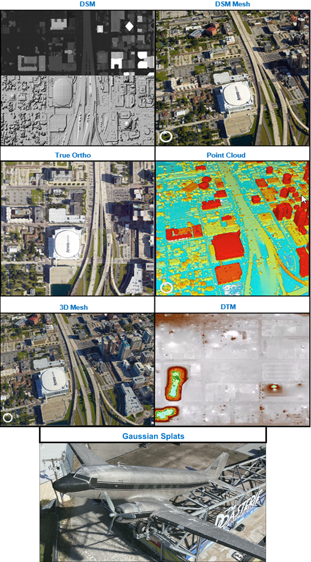

Productos de representación cartográfica de realidad
Se muestran productos generados en ArcGIS Reality for ArcGIS Pro. Las imágenes son cortesía de LeadAir, Inc.

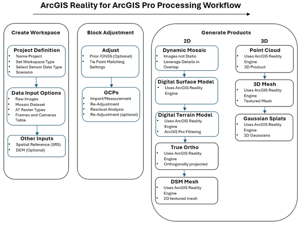

La representación cartográfica de realidad con ArcGIS Pro requiere tres pasos principales:
  • Crear un espacio de trabajo de representación cartográfica de realidad.
  • Realizar un ajuste de bloques para corregir las distorsiones geométricas de las imágenes.
  • Generar productos de representación cartográfica de realidad.

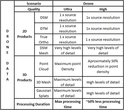

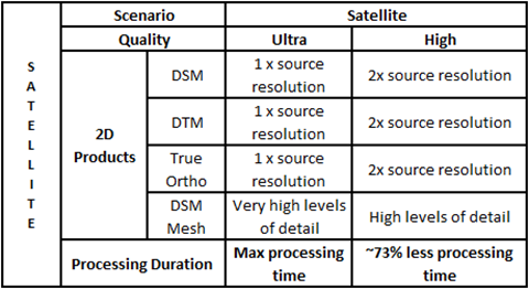

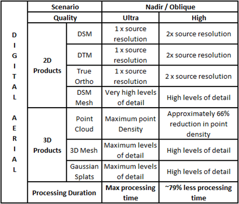

Las tablas que aparecen a continuación muestran el impacto potencial de varias opciones de Calidad y Escenario en la creación de productos derivados, a diferentes resoluciones, para distintos tipos de sensores.
Configuración de rendimiento de procesamiento y calidad del producto para imágenes de drones
Configuración de rendimiento de procesamiento y calidad del producto para imágenes aéreas digitales
Configuración de rendimiento de procesamiento y calidad del producto para imágenes de satélite
Nota:
Las tablas anteriores muestran comparaciones relativas de diferentes ajustes de calidad y rendimiento de producto. La comparación relativa de la duración del procesamiento diferirá del rendimiento real del procesamiento en función de los recursos de su ordenador, la configuración del sistema, la red y las características del dataset, como el tamaño, el número de bandas, el almacenamiento y otras consideraciones.

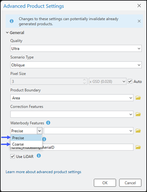

  • Entidades de masa de agua: introduce shapefiles 3D utilizados para restringir hidrológicamente entidades, como lagos y ríos anchos, que pertenecen al área del proyecto. Si existen entidades de agua dentro del área del proyecto, agregue entidades de masa de agua para mejorar la calidad de los productos derivados. Hay dos opciones al añadir una masa de agua al proyecto: Preciso y Aproximado.
    Parámetro Entidades de masa de agua
    Utilice la opción Preciso al añadir un polígono 3D que defina con precisión la forma de las características hidrológicas en el área del proyecto. Se pueden crear polígonos precisos utilizando la aplicación de Representación de cartografía estéreo 3D en ArcGIS Pro, o cuando se utilizan las herramientas de digitalización con pantalla integrada 2D con imágenes ortorrectificadas autorizadas que son temporalmente similares.
    Utilice la opción Aproximado cuando se utilice un polígono 3D generalizado como característica de la masa de agua. Los polígonos generalizados se pueden crear utilizando el flujo de trabajo de digitalización con pantalla integrada 2D. Si se utiliza la digitalización 2D de visualización frontal para crear un polígono preciso o aproximado, debe convertirse a 3D (x, y, z) antes de poder utilizarlo como elemento de masa de agua. Para obtener información sobre cómo convertir una entidad 2D a 3D, consulte Obtener valores z de una superficie de elevación o utilice la herramienta de geoprocesamiento Interpolar forma.
    Si no dispone de un shapefile de entidades de masa de agua, las superficies de los lagos pueden aparecer muy irregulares y afectar negativamente a la calidad del producto. Es importante que la altura de las entidades de masa de agua coincida estrechamente con la altura del terreno de las entidades restringidas en el proyecto. Las discrepancias de altura introducirán distorsiones como la extensión de la imagen en el producto de salida. Se pueden derivar polígonos de entidades de masa de agua precisos utilizando la aplicación Representación cartográfica estéreo de ArcGIS Image Analyst.
