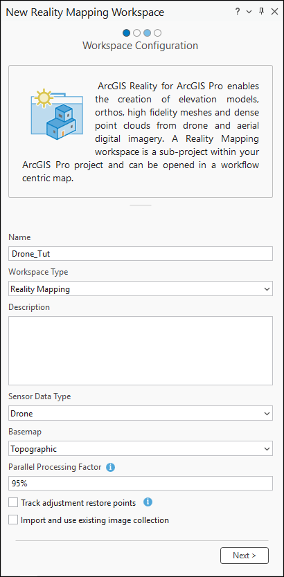

  1. En la pestaña Imágenes, haga clic en Nuevo espacio de trabajo.
  2. En la página Configuración de espacio de trabajo, proporcione un nombre para el espacio de trabajo.
  3. Asegúrese de que la opción Tipo de espacio de trabajo esté establecida en Representación cartográfica de realidad.
  4. En la lista desplegable Tipo de datos del sensor, elija Dron.
  5. Opcionalmente, en la lista desplegable Mapa base, elija un mapa base como telón de fondo para la colección de imágenes.
    También puede importar y utilizar una colección de imágenes existente para su espacio de trabajo.
  6. Si lo desea, configure el valor del Factor de procesamiento paralelo del espacio de trabajo. El valor predeterminado del 50% significa que la mitad del total de núcleos de la CPU se utilizará para apoyar el procesamiento de representación cartográfica de realidad.
  7. Opcionalmente, active la casilla de verificación Puntos de restauración del ajuste de recorrido para poder revertir su espacio de trabajo a un estado anterior.
  8. Si lo desea, active la casilla de verificación Importar y usar una colección de imágenes existente para importar y usar un dataset de mosaico existente. Consulte Crear un espacio de trabajo de representación cartográfica de realidad desde un dataset de mosaico para obtener más información.

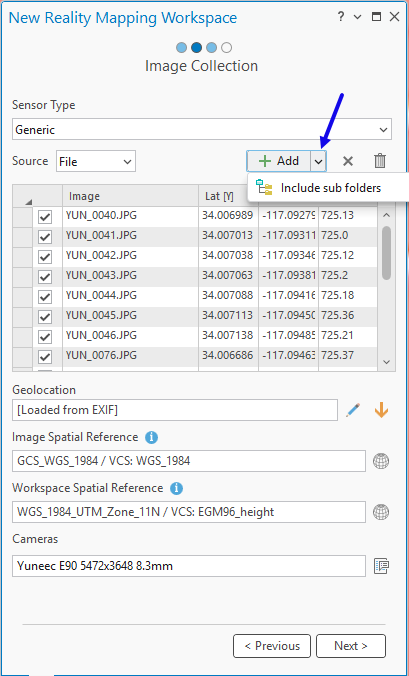

  11. Haga clic en Archivo desde Fuente, haga clic en el botón Agregar para ir a una carpeta y cargar las imágenes para este proyecto.
    1. Si las imágenes se encuentran en subcarpetas, haga clic en el menú desplegable Agregar y elija la opción Incluir subcarpetas.
    Se mostrará cada imagen y es posible consultar información detallada al mantener el puntero sobre ella.
    Opciones de recopilación de imágenes de representación cartográfica de realidad del espacio de trabajo de imágenes de drones
    Si desea proporcionar una carpeta en lugar de enumerar todas las imágenes, es posible hacer clic en Carpeta en el menú desplegable Fuente para crear el espacio de trabajo. Se recomienda que las imágenes de una carpeta sean capturadas por la misma cámara. La cámara puede ser distinta en cada carpeta. Asegúrese también de que la carpeta proporcionada contiene imágenes, ya que de lo contrario se mostrará una advertencia y el botón Siguiente aparecerá en gris.
    Los parámetros Geolocalización y Cámaras se rellenan automáticamente a partir de los metadatos de los encabezados EXIF.
    Si las imágenes de la colección no contienen un encabezado EXIF, proporcione un archivo de texto GPS de Geolocalización como, por ejemplo, un archivo de valores separados por comas (.csv), que incluye valores para los campos Nombre de imagen, Latitud, Longitud y Altitud, y, opcionalmente, los campos Omega, Phi y Kappa. Utilice el archivo de geolocalización proporcionado junto con las imágenes tomadas por dron por su proveedor.

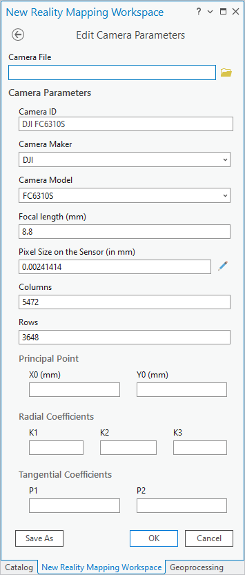

  2. Si en la información del encabezado EXIF falta el tipo de cámara, haga clic en el botón Propiedades para abrir la página Editar parámetros de la cámara y seleccione los valores pertinentes de Fabricante de la cámara y Modelo de cámara.
    Página Edición de parámetros de cámara del espacio de trabajo de imágenes de drones
    Una vez seleccionados el fabricante y el modelo de la cámara, el asistente rellena automáticamente el formulario según la base de datos de cámaras compatibles y calcula el modelo de cámara, también conocido como orientación interior. Si su cámara no es compatible, puede introducir la información de la cámara en la página Editar parámetros de la cámara y guardarla. La configuración de los parámetros de la cámara se utilizará para calcular el modelo de cámara.
    Nota:
    Solo se requieren los valores de Longitud focal y Tamaño de píxel en el sensor para calcular el modelo de cámara. Estos valores pueden estar disponibles en las propiedades de la imagen. Si los valores no están disponibles, el Tamaño de píxel en el sensor se calcula automáticamente para la longitud focal equivalente de 35 mm para los modelos de cámara compatibles mediante las siguientes ecuaciones:
    \(Pixel \space Size \space = \space CCD \space Diagonal \space / \space Image \space Diagonal(in \space pixels)\)
    donde
    \(CCD \space Diagonal \space = \space 2 \space * \space (Focal \space Length \space * \space Tan(FOV/2))\)
  3. Si el valor de Tamaño de píxel en el sensor no se calcula automáticamente, haga clic en el botón Tamaño de píxel en el sensor Editar descripción; elija Campo de visión (FOV), Distancia focal equivalente a 35 mm o Dimensión en el menú desplegable Especificación del sensor, proporcione las especificaciones correspondientes para su modelo de cámara y haga clic en Aceptar.
    1. Elija el valor de Archivo de cámara correcto con la información sobre el modelo de la cámara.
      Puede ser un archivo .cam o un archivo .csv. Si ninguno de ellos está disponible, proporcione los parámetros de la cámara en esta página.

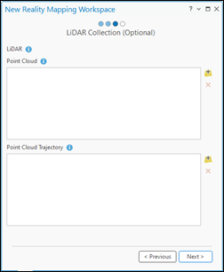

  2. Si lo desea, agregue datos LIDAR en la página Recopilación LIDAR (opcional) para respaldar la etapa de generación de productos del proceso. Haga clic en Siguiente para continuar.
    Nota:
    Agregue datos de trayectoria y nube de puntos lidar utilizando la página opcional Recopilación LIDAR. Estos datos 3D adicionales mejoran la calidad de los productos Ortofoto verdadera, DSM, Malla DSM y Malla 3D. Los datos LIDAR deben haber sido recopilados simultáneamente con las imágenes que se van a procesar. LAS o LAZ son formatos aceptables para los datos de la Nube de puntos. Para Trayectoria de nube de puntos, se requiere un archivo SBET o SOL. Los archivos de Nube de puntos y Trayectoria de nube de puntos son requisitos obligatorios al integrar datos LIDAR en el proceso de representación cartográfica de realidad.

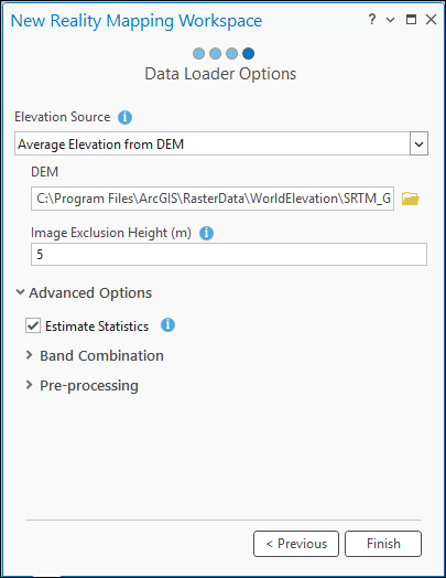

  3. En la página Opciones del cargador de datos, elija una opción de Fuente de elevación.
    • Si tiene acceso a Internet, utilice Elevación promedio desde DEM para el parámetro Fuente de elevación y el servicio de elevación predeterminado para el parámetro DEM.
    • Si no tiene acceso a Internet, proporcione un archivo DEM que abarque el área del proyecto y elija Elevación promedio para el valor de Fuente de elevación.
    • Si no tiene acceso a Internet o a un archivo DEM, elija la opción Elevación constante en el menú desplegable y facilite un valor de elevación. Esto solo se utiliza como estimación inicial de la altura de vuelo para cada imagen.
  4. Opcionalmente, en la sección Opciones avanzadas, edite los parámetros de Combinación de bandas para reordenar la combinación de bandas de un modo diferente al predeterminado.
    Página Opciones del cargador de datos para un espacio de trabajo de imágenes de drones
  5. Haga clic en Finalizar para crear el espacio de trabajo.
