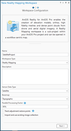

Para crear un espacio de trabajo de representación cartográfica de realidad a partir de imágenes de satélite, siga estos pasos:
  1. En la pestaña Imágenes, haga clic en Nuevo espacio de trabajo.
  2. En la página Configuración de espacio de trabajo, proporcione un nombre para el espacio de trabajo.
  3. Asegúrese de que la opción Tipo de espacio de trabajo esté establecida en Representación cartográfica de realidad.
  4. En la lista desplegable Tipo de datos del sensor, elija Satélite.
  5. Opcionalmente, en la lista desplegable Mapa base, elija un mapa base como telón de fondo para la colección de imágenes.
  6. Si lo desea, configure el valor del Factor de procesamiento paralelo del espacio de trabajo. El valor predeterminado del 50% significa que la mitad del total de núcleos de la CPU se utilizará para apoyar el procesamiento de representación cartográfica de realidad.
  7. Opcionalmente, active la casilla de verificación Puntos de restauración del ajuste de recorrido para poder revertir su espacio de trabajo a un estado anterior.
  8. Si lo desea, active la casilla de verificación Importar y usar una colección de imágenes existente para importar y usar un dataset de mosaico existente. Consulte Crear un espacio de trabajo de representación cartográfica de realidad desde un dataset de mosaico para obtener más información.
    Página de configuración del espacio de trabajo del asistente Nuevo espacio de trabajo de representación cartográfica de realidad

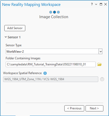

  10. En la página Colección de imágenes, en el menú desplegable Tipo de sensor, elija un tipo de sensor adecuado en la lista de sensores de satélite.
  11. Para Carpeta que contiene imágenes, haga clic en el botón Examinar y busque la carpeta del disco que contiene las imágenes, selecciónela y haga clic en Aceptar.
    La información de Referencia espacial del espacio de trabajo compatible se rellena automáticamente y la opción para agregar manualmente la información de referencia espacial no está disponible. Si el sistema no puede determinar automáticamente la referenciación espacial apropiada, se habilita la introducción manual de esta información.
  12. Si no se configuró automáticamente la referencia espacial adecuada, en Referencia espacial, haga clic en el botón Explorar y elija un sistema de referencia de mapa, un sistema de coordenadas verticales y establezca las coordenadas XY actual y Z actual para el proyecto.
    Cuando se procesan imágenes de satélite en representación cartográfica de realidad, el sistema de coordenadas planimétricas (x,y) debe definirse utilizando el marco de referencia UTM WGS84, y el sistema de coordenadas verticales tiene que ser WGS84.
  13. Haga clic en Aceptar para cerrar la ventana Referencia espacial.
  14. Haga clic en Siguiente.
    Página Colección de imágenes

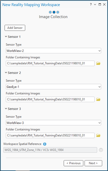

  15. Si está trabajando con imágenes de satélite multisensor, haga clic en el botón Agregar sensor para agregar más tipos de sensor.
  16. Repita los pasos del 10 al 12 para definir los parámetros adicionales del sensor.
    Agregue varios sensores a una colección de imágenes.
  17. Haga clic en Siguiente.

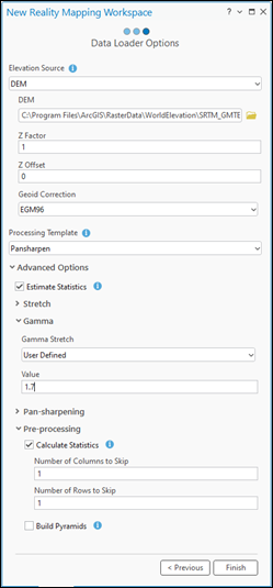

    Aparece la página Opciones del cargador de datos.
  18. En la página Opciones del cargador de datos, especifique un valor de Fuente de elevación o utilice el DEM predeterminado.
  19. Si utiliza un DEM como el valor de Fuente de elevación, establezca el valor de Corrección de geoide.
    Si el DEM local tiene altura elipsoidal, seleccione Ninguno en la lista desplegable Corrección de geoide. Si el DEM tiene altura ortométrica, seleccione EGM96.
  20. Para Plantilla de procesamiento, elija la plantilla de procesamiento apropiada en función de los requisitos de su proyecto.
    Para generar un modelo digital de superficie (DSM) o un modelo digital del terreno (DTM), elija la plantilla Pancromático. Para generar una malla de DSM u ortofoto verdadera, elija una de las siguientes plantillas:
    • Multiespectral: utilícela si los datos que se procesan ya están refinados pancromáticamente o las imágenes están compuestas por datos multiespectrales y pancromáticos, pero se requiere un producto multiespectral.
    • Pancromático: utilícela al procesar datos pancromáticos.
    • Refinado pancromático: utilícela si los datos que se procesan se componen de imágenes multiespectrales con datos pancromáticos asociados.
      Nota:
      El refinado pancromático es un proceso de fusión de imágenes que combina una imagen pancromática de alta resolución con una imagen multiespectral de menor resolución para crear una imagen multiespectral de alta resolución.
    • Todas las bandas: utilícela al agregar datos de imágenes de satélite de reflectancia para el DSM, la ortofoto verdadera o la generación de mallas.
    • Acomp multiespectral: utilícela si los datos que se procesan están compuestos por datos de reflectancia multiespectral que no se utilizarán para la creación de DSM, ortofotos verdaderas o mallas.
    • Acomp pancromática: utilícela al procesar datos de reflectancia pancromática que no se utilizarán para admitir la generación de productos derivados de la representación cartográfica de realidad.
    • Acomp con refinado pancromático: utilícela si los datos que se están procesando se componen de datos de reflectancia con refinado pancromático que no se utilizarán para la creación de DSM, ortofotos verdaderas o mallas.
      Nota:
      El proceso de creación del espacio de trabajo fallará si se utiliza una plantilla de procesamiento incompatible para agregar las imágenes. Se recomienda que consulte el archivo de metadatos de imágenes para determinar el tipo de producto de las imágenes, que se utiliza para determinar el proceso de selección de la plantilla de procesamiento.
  21. Expanda la sección Opciones avanzadas.
    Las opciones disponibles variarán en función de la plantilla de procesamiento seleccionada. Por ejemplo, si se selecciona una plantilla de tipo Compensación atmosférica (Acomp), las opciones Extensión y Gamma no estarán disponibles, pero lo estarán para el resto de tipos de plantillas de procesamiento.
  22. Expanda Gamma.
  23. Para Extensión gamma, seleccione Definido por el usuario en el menú desplegable y proporcione un valor apropiado.
    Por ejemplo, 1.7 funciona bien con las imágenes de Maxar y Airbus.
  24. Expanda Preprocesamiento.
  25. Asegúrese de que la casilla de verificación Calcular estadísticas está activada.
    Nota:
    Si las estadísticas se calcularon previamente para las imágenes mediante la herramienta de geoprocesamiento Crear pirámides y estadísticas, este paso puede omitirse.
  26. En Número de columnas para omitir y Número de filas para omitir, asegúrese de que el valor es 1.
    Página Opciones del cargador de datos
  27. Acepte el resto de valores predeterminados y haga clic en Finalizar para crear el espacio de trabajo.
