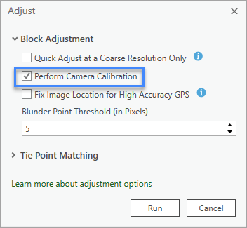

Tabla Calibración de la cámara
En esta tabla aparece la información de calibración de la cámara para el ajuste. Esta información se proporciona con las tablas de las cámaras al configurar el espacio de trabajo de representación cartográfica de ortofotos, o bien se calcula al activar Realizar calibración de la cámara en el cuadro de diálogo Ajustar.
Opción Realizar calibración de la cámara en el cuadro de diálogo Ajustar
Esta tabla solo se muestra en el informe de imágenes aéreas y tomadas por drones. A continuación, se describen los campos de la tabla Calibración de la cámara:
