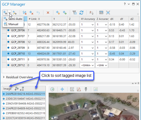

Administrador de GCP
El panel Administrador de GCP se utiliza para agregar, editar y administrar los puntos de control, y así poder usarlos en el proyecto de representación cartográfica de ortofotos. Si el panel Administrador de GCP no tiene ninguna fila en la tabla, significa que actualmente no hay ningún GCP ni punto de enlace asociados al proyecto de representación cartográfica de ortofotos. Si ya tiene GCP guardados en un archivo, puede importarlos con el botón Importar GCP . Si no tiene un archivo GCP, puede crear GCP usando Calcular GCP en el menú desplegable Administrar GCP. También puede crear GCP y puntos de enlace utilizando el botón GCP semiautomático o el botón GCP manual .
Además de importarlos, los GCP se pueden agregar manualmente al panel Administrador de GCP haciendo clic en el botón Agregar GCP manualmente . Una vez seleccionado, se agregará una fila nueva a la tabla del Administrador de GCP. Los campos GCP ID, X y Y pueden editarse o actualizarse con la información de coordenadas correspondiente. Z El campo XY Accuracy o Z Accuracy se puede usar para clasificar un GCP como punto 1D, 2D o 3D. Utilice lo siguiente como guía a la hora de reclasificar un GCP:
  • GCP unidimensional (1D): GCP que solo tiene un valor vertical o Z. El campo XY Accuracy para este tipo de GCP se debe definir como NA y solo debe tener un valor de altura o Z introducido en el campo Z.
  • GCP bidimensional (2D): GCP que solo tiene valores x,y (este y norte). El campo Z Accuracy para este tipo de GCP se debe definir en NA y debe tener valores x,y introducidos en los campos apropiados.
  • GCP tridimensional (3D): GCP con valores x,y y z (este, norte y altura).
    Nota:
    Haga doble clic en cada campo para introducir valores 3D en el Administrador de GCP. Para convertir un GCP 3D en un GCP 1D o 2D, defina los campos XY Accuracy o Z Accuracy en NA.
Administrador de GCP con GCP 1D, 2D y 3D
Se muestra el Administrador de GCP con GCP 1D, 2D y 3D.
Una vez introducidas las coordenadas de GCP 2D o 3D en la tabla Administrador de GCP utilizando el botón Agregar GCP manualmente , se mostrará un símbolo de GCP pendiente en la vista de mapa 2D que resalta la ubicación del GCP. La precisión de la ubicación del GCP en pantalla estará directamente relacionada con la precisión del mapa. Se recomienda utilizar una descripción o imagen proporcionada por el topógrafo que muestre la ubicación del GCP para guiar la identificación y medición del punto. Los GCP 1D que no tengan valores x,y no se mostrarán en el mapa.

Para deshabilitar temporalmente un GCP, cambie los campos XY Accuracy y Z Accuracy a .
Para transformar un GCP en un punto de verificación, haga clic con el botón derecho en la fila GCP de la tabla y elija Cambiar a punto de control.
Etiquetado y ordenación de GCP
Al seleccionar el primer GCP en el Administrador de GCP, aparecerá una lista de imágenes superpuestas que se muestran en la sección Vista previa de la imagen. La localización y el etiquetado manuales del GCP en la primera imagen de la lista darán como resultado el etiquetado automático del mismo GCP en las imágenes correspondientes mediante la correlación de imágenes.
Nota:
Si bien la autocorrelación de GCP funciona para etiquetar GCP en una sola imagen usando Semiautomático , se recomienda etiquetar manualmente un mínimo de dos imágenes antes de usar Semiautomático para etiquetar una tercera imagen.
En los casos en que no se etiquetaron todas las imágenes durante el proceso de autocorrelación, etiquetar manualmente una imagen no etiquetada daría como resultado otro intento de autocorrelación de las imágenes pendientes.
Cuando se hayan etiquetado las imágenes, al hacer clic una vez en Image en la barra de menú de la lista de imágenes, la lista de imágenes se ordenará por puntuación de calidad, de menor a mayor. Si se hace clic en Image una segunda vez, se invertirá el orden.
GCP Manager, reordenar lista
