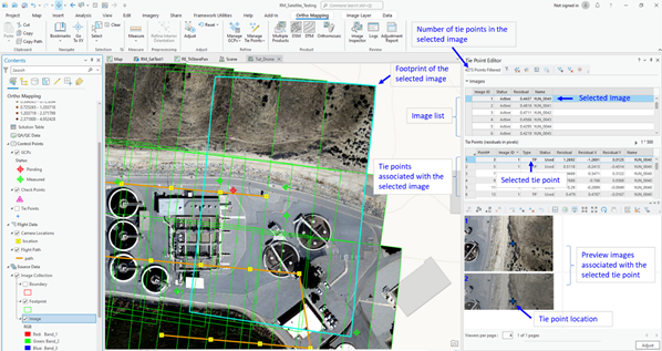

Editor de punto de enlace
El Editor de punto de enlace está disponible en el menú desplegable Administrar puntos de enlace. Enumera los puntos de enlace junto con una sección de vista previa que destaca las ubicaciones de los puntos de enlace en las imágenes asociadas. Cuando se abre por primera vez, el Editor de punto de enlace utiliza una consulta definida por el sistema para enumerar los puntos de enlace con un residual superior a 1,5 píxeles, ordenados de forma descendente. Así, se pueden ver los puntos con los residuales más altos que pueden requerir edición para mejorar la precisión del ajuste de bloques. El número total de puntos de enlace que cumplen la consulta residual aparece en la parte superior de la ventana Editor de punto de enlace. La lista de puntos de enlace muestra los primeros 500 puntos del resultado predeterminado de la consulta. Se pueden cargar puntos adicionales, en incrementos de 500, en la vista de lista haciendo clic en el botón Cargar puntos adicionales de la parte superior de la ventana.
Funcionalidad del Editor de punto de enlace

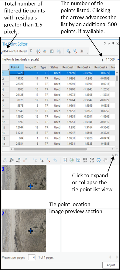

En la ventana Editor de punto de enlace, haga clic en el campo que le interese para ordenar los puntos de enlace en orden ascendente o descendente. La barra de herramientas situada encima de la lista contiene los siguientes botones que admiten la edición de puntos de enlace:

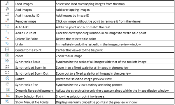

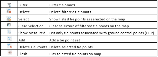

Botones de edición del punto de enlace
La barra de herramientas situada sobre la ventana de vista previa de la imagen contiene los siguientes botones:
Botones adicionales de edición del punto de enlace

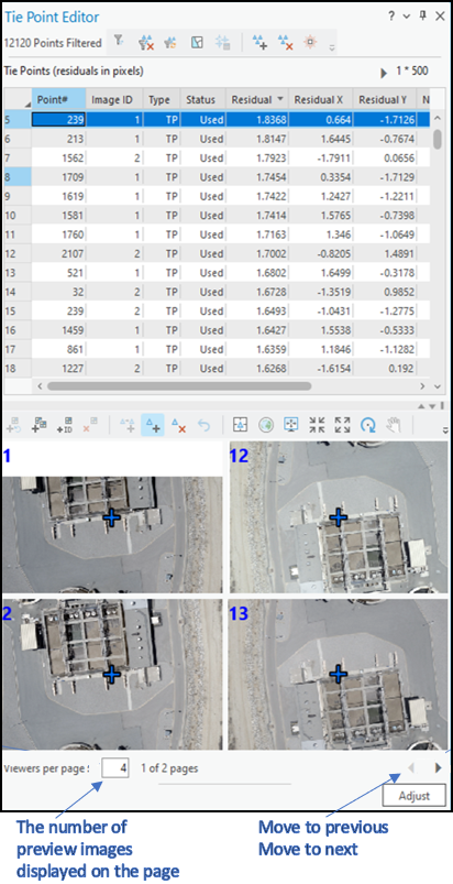

  1. Haga clic en el botón Editor de punto de enlace .
    Aparece la ventana Editor de punto de enlace, que enumera los puntos de enlace con un residual superior a 1,5 píxeles y ordenados de forma descendente.
  2. Seleccione un punto de enlace de interés de la lista para rellenar automáticamente la sección de vista previa con las imágenes asociadas que contienen los puntos de enlace.
    En la sección Vista previa, el atributo Id. de imagen asociado al punto de enlace seleccionado aparece en la parte superior de la ventana.
    Nota:
    Si el punto de enlace aparece en más imágenes que el valor Vistas por página, las imágenes adicionales se representan en las páginas siguientes. Utilice el botón Mover a la página siguiente o anterior para avanzar a la ventana Vista previa y ver imágenes adicionales.
Ventana Editor de punto de enlace

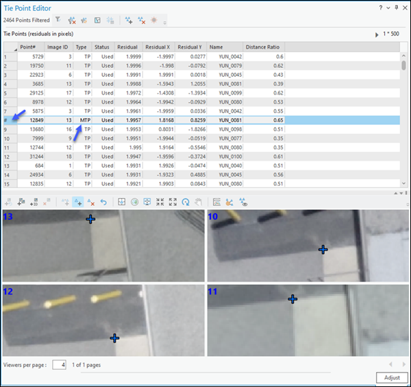

  3. Para reposicionar un punto de enlace, haga clic en el botón Agregar punto de enlace , y haga clic en la nueva ubicación de cada imagen en la ventana de vista previa.
    El atributo Tipo del punto cambia a punto de enlace manual (MTP, por sus siglas en inglés) y el signo de número (# en inglés) sustituye al número de Id. de objeto para indicar que el punto se ha editado.
    Punto de enlace editado manualmente

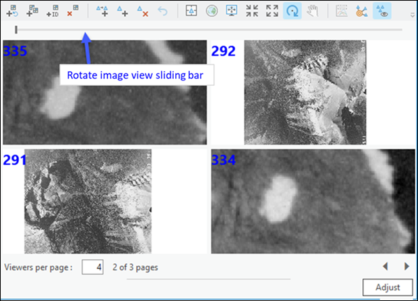

    1. Si no se muestran imágenes en la sección de vista previa de la imagen, haga clic en el botón Cargar imágenes .
      Todas las imágenes asociadas se cargan en las ventanas de vista previa.
    2. Para cargar las imágenes superpuestas en las ventanas de vista previa, en el mapa 2D con el dataset de mosaico activo, dibuje un rectángulo en el mapa donde desee agregar un punto de enlace.
      Para agregar puntos de enlace manualmente, haga clic en la entidad coincidente de cada imagen mostrada en las ventanas de vista previa. También puede agregar puntos con un proceso semiautomático.
  2. Haga clic en el botón Agregar automáticamente y en una entidad de la imagen superior izquierda para agregar un punto de enlace.
    La ubicación del punto de enlace coincidente se detecta automáticamente en las otras imágenes superpuestas.

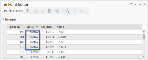

Agregar puntos de enlace para incluir imágenes eliminadas
Ocasionalmente, se elimina una imagen durante un ajuste de bloques porque no hay suficiente cobertura de puntos de enlace. Puede ocurrir cuando las imágenes vecinas no cumplen los requisitos mínimos de superposición, o cuando gran parte de la imagen está cubierta por nubes o agua. Puede reactivar imágenes eliminadas e incluirlas en el ajuste de bloques agregando puntos de enlace manualmente.
Para reactivar las imágenes eliminadas, siga estos pasos:
  1. En la barra de herramientas de la parte superior de la ventana Editor de punto de enlace, haga clic en el botón Filtro.
    Aparecerá la ventana Filtro de puntos de enlace.
  2. Para cargar todas las imágenes del proyecto, desmarque las casillas de verificación Tipo y Residual en la sección Atributos de la ventana Filtro de puntos de enlace.
    Así, se garantiza que los parámetros de la consulta de atributos no influyan en la consulta de imágenes.
  3. Marque la opción Imágenes.
  4. Haga clic en Aceptar para ejecutar la consulta.
    En la ventana Editor de punto de enlace se muestra una lista de las imágenes que coinciden con el resultado de la consulta.
  5. Edite los puntos de enlace siguiendo los pasos de la sección anterior Filtrar y editar puntos de enlace mediante una consulta de atributos.
    Las imágenes inactivas aparecen en el Editor de punto de enlace.
  6. Haga clic en el nombre del campo Estado para ordenar la lista de imágenes en orden descendente.
    Las imágenes inactivas aparecen en la parte superior de la lista.
  7. Seleccione una imagen inactiva de la lista de imágenes, haga clic con el botón derecho y pulse Activar.
    El valor de Estado de la imagen cambia a Activo. Para admitir la determinación del punto de enlace, la huella de la imagen seleccionada se resalta y se amplía en la ventana del mapa 2D.

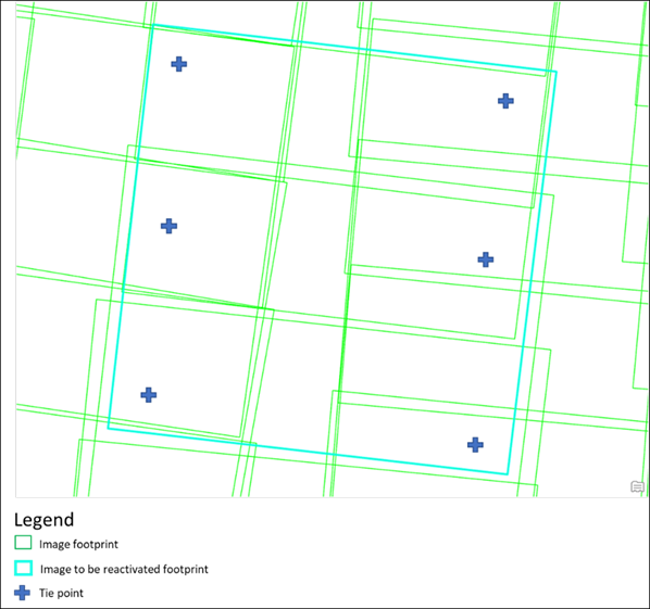

    Se necesitan seis puntos de enlace bien distribuidos para reintegrar una imagen eliminada en el proyecto. Las imágenes superpuestas que contienen los puntos de enlace deben ser imágenes activas. La distribución recomendada de los puntos de enlace se muestra en la imagen superior.
  8. Haga clic en el botón Agregar un conjunto de puntos para agregar una plantilla de conjunto de puntos con un Id. de punto generado por el sistema.
    El Id. del punto se hace visible en la lista de puntos de enlace después de que se haya colocado el primer punto de enlace en la imagen.
  9. En el mapa 2D, haga zoom hasta el área para colocar el primer punto de enlace.
  10. Haga clic en el botón Cargar imágenes de la barra de herramientas para asegurarse de que las imágenes apropiadas aparecen en la sección Vista previa de la ventana Editor de punto de enlace.
  11. En la ventana del mapa 2D, dibuje un recuadro alrededor del área en la que se va a seleccionar un punto de enlace.
    Todas las imágenes superpuestas se cargan en la sección Vista previa de la ventana Editor de punto de enlace. La imagen que se reintegra se encuentra en la parte superior izquierda.

    Si el punto de enlace aparece en más imágenes que el valor Visores por página, las imágenes adicionales se renderizan en las páginas siguientes. Utilice el botón Mover a la página siguiente o anterior para avanzar a la ventana Vista previa y ver imágenes adicionales.
    Para mejorar la identificación de los puntos de enlace, puede girar las vistas utilizando el botón Rotar . Aparece una barra deslizante debajo de la barra de herramientas de la imagen de vista previa. Haga clic en la vista que desee girar y arrastre la barra deslizante para girar la imagen de la vista seleccionada. Repita los pasos anteriores para girar otras vistas según sea necesario. Haga clic en el botón Rotar para desactivar la función cuando haya terminado.
    Girar la imagen
  12. Haga clic en el botón Agregar automáticamente para agregar un punto de enlace y haga clic en una entidad de la imagen superior izquierda para colocar el punto.
    Los puntos de enlace adicionales se seleccionan automáticamente en las imágenes superpuestas. Los puntos de enlace seleccionados se agregan a la lista Puntos de enlace con un valor Tipo de MTP.
  13. Haga clic en el botón Sincronizar escala para consultar la precisión posicional de los puntos de enlace seleccionados en todas las imágenes superpuestas.
    Así, la escala de zoom de todas las imágenes de vista previa coincide con la de la imagen superior izquierda.
  14. Opcionalmente, haga clic en el botón Agregar punto de enlace para agregar o reposicionar manualmente puntos de enlace en imágenes superpuestas si falló la correlación automática.
  15. Haga clic en el botón Agregar un conjunto de puntos para seleccionar puntos de enlace adicionales bien distribuidos con el método descrito anteriormente.
  16. Haga clic en el botón Mostrar puntos de enlace manuales para ayudar a identificar dónde se colocaron previamente los puntos de enlace manuales en las imágenes reintegradas.
  17. Cuando haya seleccionado los seis puntos de enlace bien distribuidos, haga clic en Ajustar para integrar los puntos en el ajuste.
  18. Consulte el registro de ajustes o los residuales en la ventana Editor de punto de enlace para garantizar que la imagen ya no aparece como inactiva y que la precisión es aceptable.

El panel Inspector de imágenes del grupo Revisión de la pestaña Representación cartográfica de ortofotos también puede utilizarse para filtrar las imágenes que requieren la edición de puntos de enlace. Puede utilizar el panel Inspector de imágenes en cualquier momento del flujo de trabajo de representación cartográfica de ortofotos. Realice el ajuste en bloque antes de que el punto de enlace y las estadísticas de ajuste estén disponibles para cada imagen.
Para filtrar imágenes utilizando el panel Inspector de imágenes, siga estos pasos:
  1. En el menú desplegable Administrar puntos de enlace, haga clic en la herramienta Analizar puntos de enlace para generar recuentos de puntos de enlace y cobertura para cada imagen de la colección.
  2. Haga clic en la herramienta Atributos y filtre la lista de imágenes ajustando los rangos de RMS, cobertura del punto de enlace y recuento del punto de enlace.
    También puede filtrar imágenes utilizando la herramienta Extensión para capturar puntos en la visualización actual.
  3. Inspeccione imágenes individuales seleccionando una imagen de la lista.
    La imagen aparece en la ventana de vista previa junto a la lista de imágenes, donde puede ver la información de la imagen, incluidas las estadísticas de ajuste, la orientación exterior y la orientación interior. Es posible que algunas imágenes se eliminen durante el ajuste.
  4. Haga clic en la herramienta Atributos y seleccione Inactivo en el menú desplegable para filtrar las imágenes descartadas.
  5. Haga clic en los botones Activar o Eliminar para agregar o eliminar una imagen del ajuste.
  6. Una vez que identifique las imágenes o los puntos de enlace que desea editar, seleccione una imagen y haga clic en la herramienta Editar puntos de enlace del panel Inspector de imágenes para empezar a editar los puntos de enlace de la imagen actual.
    Panel Inspector de imágenes filtrado por atributos
