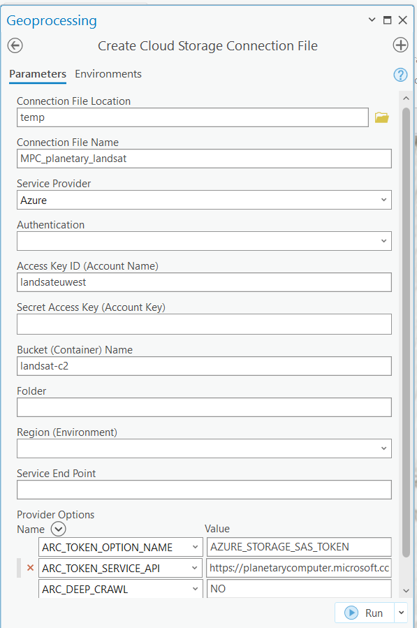

  3. Cree el archivo de conexión de almacenamiento en la nube necesario. Abra la herramienta Crear archivo de conexión de almacenamiento en la nube y defina los parámetros con los valores obtenidos en los pasos anteriores.
    Herramienta Crear archivo de conexión de almacenamiento en la nube
  4. Haga clic en Ejecutar.
    Se crea el archivo de conexión de almacenamiento en la nube para el dataset Landsat.
