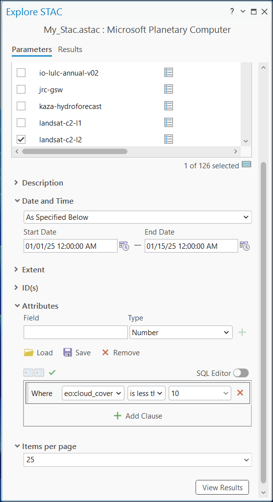

Pestaña Parámetros
En la pestaña Parámetros, puede ver, buscar y seleccionar las colecciones STAC aplicando varios filtros para mostrar los conjuntos de datos en la pestaña Resultados.
Pestaña Parámetros en el panel Explorar STAC
Puede filtrar los resultados de la búsqueda STAC utilizando las siguientes opciones:
  • Buscar en Colecciones: muestre todas las colecciones y catálogos STAC disponibles en la conexión y elija una o varias colecciones y catálogos.
  • Descripción: muestra la descripción de la conexión STAC.
  • Fecha y hora: seleccione los valores Fecha de inicio y Fecha de finalización para mostrar los resultados en las colecciones/catálogos STAC seleccionados creados dentro del intervalo de tiempo. Además, puede seleccionar otras capas que estén abiertas en el mapa para filtrar las capas habilitadas por tiempo que se encuentren dentro de un periodo específico.
  • Extensión: filtre los elementos en la vista de mapa actual.
  • Id.: filtre los elementos por Id.
  • Atributos: especifique los valores de Campo y Tipo de un atributo. Como alternativa, puede construir una consulta personalizada basada en varios atributos utilizando la cláusula Where del generador de consultas de definición.
  • Elementos por página: establezca el número de elementos que se mostrarán por página.
Haga clic en el botón Ver resultados o en la pestaña Resultados para ver los resultados.

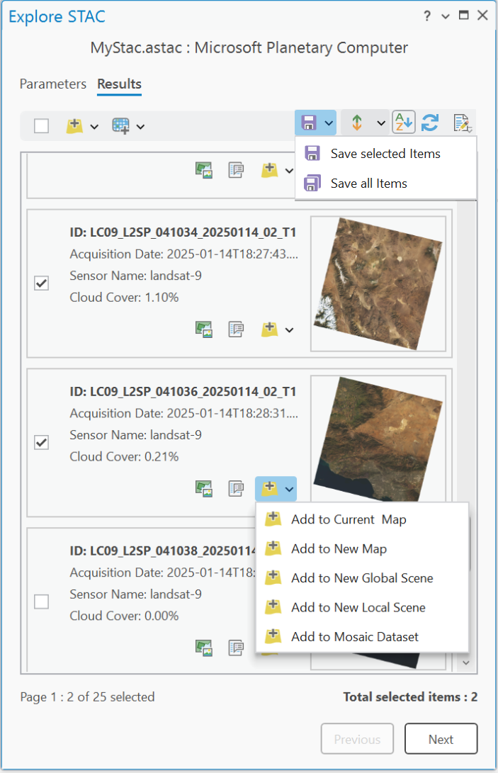

Pestaña Resultados
En la pestaña Resultados, puede ver y seleccionar los elementos STAC de las colecciones en función de los parámetros de búsqueda proporcionados, ver sus huellas y propiedades y agregarlos a un mapa, escena o dataset de mosaico. Además, puede agregar directamente varios elementos STAC como una capa de mosaico a un mapa o escena, permitiéndote agregar y trabajar con una sola capa y guardar la selección de elementos STAC en su sistema de archivos local.
Pestaña Resultados del panel Explorar STAC
La lista se muestra en forma de tarjetas que contienen metadatos sobre los elementos que se muestran. Las tarjetas se ordenan en función del campo que se visualiza en negrita en la parte superior de la tarjeta.
Utilice las opciones de la barra de herramientas que se muestra sobre la lista de elementos para hacer lo siguiente:
Casilla de verificación Seleccionar todo
Seleccione todos los elementos que se muestran en la lista.
Botón Agregar Agregue elementos al mapa, escena o dataset de mosaico
Puede agregar uno o varios elementos STAC seleccionados a un mapa nuevo o actual, a una escena global o local nueva, o a un dataset de mosaico utilizando las siguientes opciones desplegables:
  • Agregar a mapa actual: agregue el elemento STAC seleccionado al mapa actual.
  • Agregar a mapa nuevo: agregue el elemento STAC seleccionado a un nuevo mapa.
  • Agregar a nueva escena global: agregue el elemento STAC seleccionado a una nueva escena global.
  • Agregar a nueva escena local: agregue el elemento STAC seleccionado a una nueva escena local.
  • Agregar al dataset de mosaico: agregue el elemento STAC seleccionado a un dataset de mosaico.
Como alternativa, puede agregar todos los elementos que aparecen en la pestaña Resultados directamente a un dataset de mosaico utilizando esta opción.
  • Agregar todos los elementos al dataset de mosaico: agregue todos los elementos STAC de la pestaña Resultados a un dataset de mosaico.

Botón Agregar como capa de mosaico al mapa actual Agregar elementos como capa de mosaico al mapa o a la escena
Agregue varios elementos STAC como una capa de mosaico al mapa actual. Como alternativa, puede agregarlo a un nuevo mapa o una nueva escena utilizando las opciones desplegables.

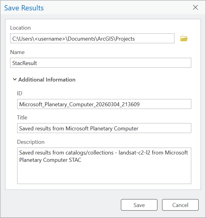

Botón Guardar
Puede guardar uno o más elementos seleccionados enumerados en la pestaña de Resultados usando la opción Guardar elementos seleccionados y guardar todos los elementos usando la opción Guardar todos los elementos.
Guardar los resultados
Nota:
Antes de usar la opción Guardar todos los elementos, asegúrate de definir los filtros requeridos en la pestaña Parámetros como por ejemplo Extensión, Fecha y Hora y Atributos, ya que puede llevar tiempo dependiendo del número de elementos en los Resultados.
Botón Ordenar por Ordenar por Id.
Elegir otro campo para ordenar.
Botón Ordenamiento botón Ordenar por nombre
Ordene los elementos en orden ascendente o descendente.
Botón Refrescar Refrescar
Actualice los resultados en función de la nueva extensión de vista de mapa o selección.
Botón Configurar resultados Comparar resultados
Edite la forma en que se muestran los metadatos en las tarjetas. Puede mostrar cuatro campos en cada tarjeta. También puede mostrar las vistas en miniatura de los datasets.
Utilice los botones que aparecen en cada tarjeta, o la casilla de verificación y el botón Agregar, para trabajar con un solo elemento o con una lista de elementos. Estos botones y sus funciones se describen en la tabla siguiente:
Botón
Descripción
Botón Mostrar huella
Mostrar huella
Muestre en el mapa las huellas de los elementos STAC seleccionados. Le permite dibujar la extensión del elemento STAC y ver dónde se sitúa en el mapa.
Botón Propiedades Configurar parámetros
Visualice las propiedades de los elementos STAC seleccionados en la pestaña Resultados. Enumera la información de metadatos y activos del elemento STAC como las propiedades Metadatos del elemento STAC y Activos del elemento STAC en el cuadro de diálogo Propiedades de ráster.
Botón Agregar a mapa actual Agregar al mapa, escena o dataset de mosaico
Agregue el elemento STAC seleccionado al mapa actual, a un nuevo mapa, a una nueva escena o a un dataset de mosaico.

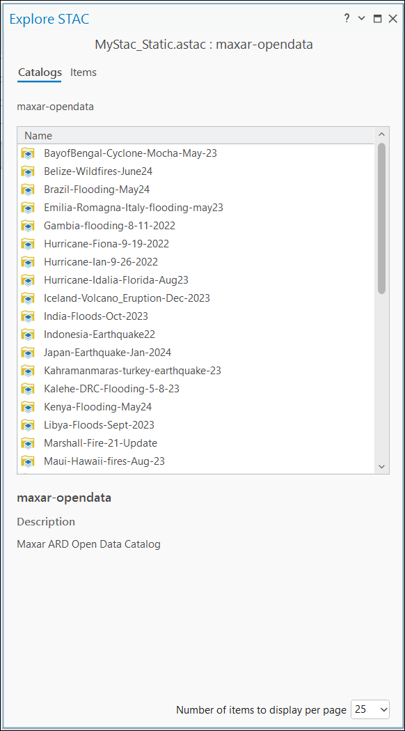

Pestaña Catálogos
La pestaña Catálogos muestra la lista de catálogos estáticos con una descripción.
Pestaña Catálogos en el panel Explorar STAC
Haga clic en el catálogo hasta que muestre los elementos en función de la estructura del directorio. Se abren los elementos en la pestaña Elementos.

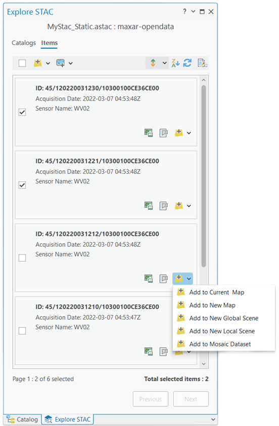

Pestaña Elementos
Una vez elegido el catálogo, los elementos asociados aparecen en la pestaña Elementos.
Pestaña Elementos en el panel Explorar STAC
Los elementos se muestran en la pestaña Elementos, de forma similar a la pestaña Resultados de los catálogos dinámicos. Están disponibles las mismas opciones para mostrar huellas, ver propiedades, agregar elementos a un mapa, dataset de mosaico o escena, agregar elementos como capa de mosaico, ordenar, refrescar y configurar resultados.
