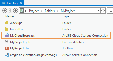

Una conexión de almacenamiento en la nube en una vista de catálogo
De forma predeterminada, los archivos de conexión de almacenamiento en la nube se guardan en la carpeta de inicio del proyecto.
