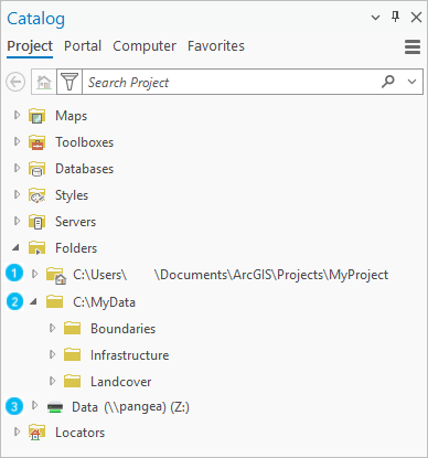

Conexiones de carpetas en el panel Catálogo
En este ejemplo, las conexiones a carpetas muestran las rutas completas.
Icono Descripción
1 Una conexión a la carpeta de inicio del proyecto (creada de forma predeterminada)
2 Una conexión a una carpeta en una unidad local
3 Una conexión a una carpeta en una unidad de red
Desde una conexión a carpetas, puede acceder al contenido de la carpeta y sus subcarpetas. Por ejemplo, desde una conexión de carpetas a C:\MyData puede ir a C:\MyData\USA o C:\MyData\USA\Boundaries. También puede crear conexiones a carpetas en cualquier nivel de la estructura de directorios de su sistema operativo.
