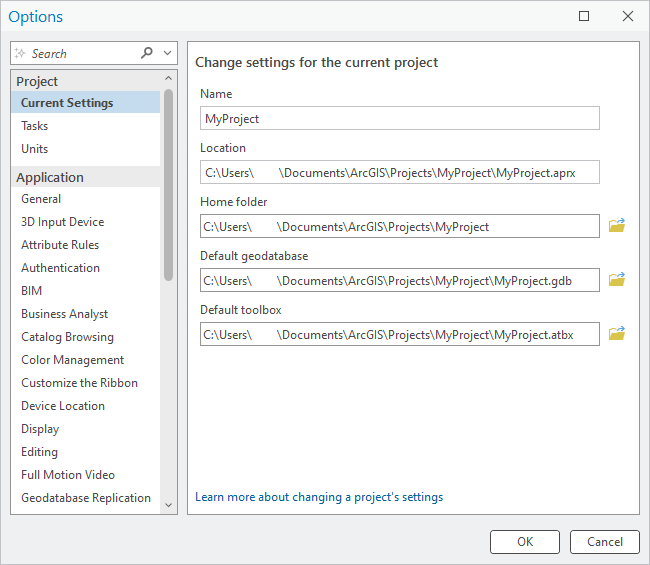

En el cuadro de diálogo Opciones, en la pestaña Configuración actual, puede cambiar la carpeta de inicio, la geodatabase predeterminada y la caja de herramientas predeterminada de un proyecto abierto.
Configuración actual de un proyecto en el cuadro de diálogo Opciones

Acceder a la configuración actual de un proyecto
Siga estos pasos para acceder a la configuración actual del proyecto:
  1. En la cinta de un proyecto abierto, haga clic en la pestaña Proyecto para abrir la configuración de ArcGIS Pro.
  2. En la lista de pestañas laterales, haga clic en Opciones.
  3. En el cuadro de diálogo Opciones, en Proyecto, haga clic en Configuración actual.

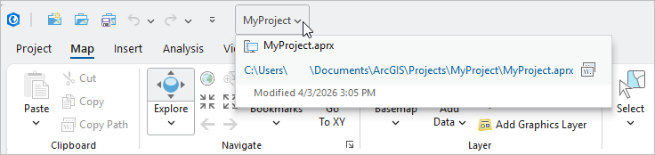

Visualizar el nombre y la ubicación del proyecto
El nombre y la ubicación de un proyecto abierto se pueden consultar en el cuadro de diálogo Opciones o en la barra de título de la aplicación.
Nombre y ubicación del proyecto en la barra de título de un proyecto abierto
Precaución:
El nombre y la ubicación de los proyectos no pueden cambiarse mediante comandos de ArcGIS Pro. No se permite usar comandos del sistema de archivos para estas operaciones, por el riesgo de causar daños al proyecto. Para mover o cambiar el nombre de un proyecto, compártalo como paquete de proyecto o guarde el proyecto con otro nombre.

Siga los pasos que se indican a continuación para cambiar la carpeta de inicio del proyecto actual:
  1. En la pestaña Configuración actual del cuadro de diálogo Opciones, junto al cuadro de texto Carpeta de inicio, haga clic en Examinar .
    Como alternativa, puede introducir una ruta a una carpeta directamente en el cuadro de texto.
  2. En el cuadro de diálogo de navegación Seleccionar carpeta predeterminada, busque una carpeta y selecciónela. Haga clic en Aceptar.
    La ruta a la carpeta aparece en el cuadro de texto Carpeta de inicio.
