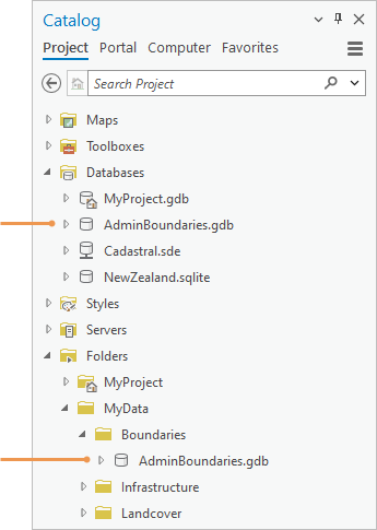

Una forma de acceder a una base de datos es ir a ella desde una conexión a carpetas. (Si la base de datos es remota, busque su archivo de conexión de base de datos). Para mayor comodidad, también puede agregar una base de datos al contenedor Bases de datos
del catálogo. Esto no copia ni mueve ningún archivo; en su lugar, crea una conexión (básicamente una referencia o un acceso directo), que le permite utilizar el recurso sin navegar hasta su ubicación de carpeta.
Puede resultar útil realizar una conexión de base de datos a un recurso mientras mantiene el acceso a él desde una carpeta de catálogo. Por ejemplo, algunas operaciones de geoprocesamiento en los datos de entrada crean archivos de texto o XML que no se pueden almacenar en una base de datos de salida. De forma predeterminada, estos elementos de salida se almacenan en la carpeta que contiene la base de datos y se debe acceder a ellos desde una conexión a carpetas.
