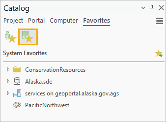

Acceder a Mis favoritos
En el panel Catálogo, sus favoritos personales aparecen en la pestaña Favoritos, dentro de la pestaña gráfica Mis favoritos .
Si su administrador ha creado favoritos del sistema, también aparecerá la pestaña gráfica Favoritos del sistema .
Pestaña Favoritos del panel Catálogo
En este ejemplo se muestra la colección Mis favoritos. También están disponibles los favoritos del sistema.

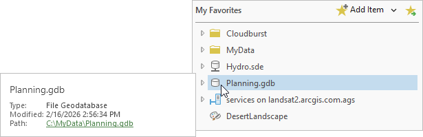

Archivo de favoritos y carpeta de caché de favoritos
En ArcGIS Pro, cuando agrega un elemento a su colección Mis favoritos, la ruta de acceso a dicho elemento se almacena en un archivo JSON que, de forma predeterminada, se encuentra en su perfil de usuario en %USERPROFILE%\AppData\Roaming\Esri\ArcGISPro\Favorites\Favorites.json. Este archivo es su archivo de favoritos. Cuando agregue posteriormente un favorito a un proyecto, la ubicación del elemento se leerá de este archivo.
En el archivo de favoritos solo se guarda la ruta de acceso a un elemento favorito. El elemento en sí permanece en su ubicación en el disco (salvo, en algunos casos, ciertos archivos de conexión). En la pestaña Favoritos del panel Catálogo, puede pasar el cursor por encima de un favorito para ver su ubicación en la ventana emergente del elemento.
Un elemento favorito en el panel Catálogo y su ventana emergente de elementos
El perfil de itinerancia, que es la ubicación predeterminada del archivo de favoritos, está diseñado para estar disponible en cualquier equipo de la red en el que inicie sesión con las mismas credenciales. Sin embargo, en algunas organizaciones, los administradores de red no permiten que los perfiles móviles se utilicen en otras ubicaciones. Por este motivo, tiene la opción de exportar los favoritos a otra ubicación.

En el panel Catálogo, los favoritos del sistema aparecen en la pestaña Favoritos, dentro de la pestaña gráfica Mis favoritos . Estos son los favoritos que elige y gestiona el administrador.
Si no aparece la pestaña Favoritos del sistema, significa que el administrador no ha creado ningún favorito del sistema.
Favoritos del sistema en el panel Catálogo
