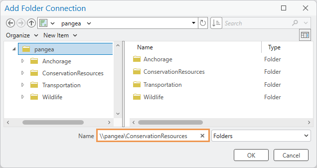

Los favoritos del sistema deben estar ubicados en unidades de red a las que puedan acceder los usuarios. Al agregar elementos, sus rutas deben especificarse como rutas UNC si los usuarios pueden asignar unidades de red con diferentes letras de unidad.
Cuadro de diálogo Agregar conexión de carpeta con una conexión de carpeta agregada como ruta UNC
