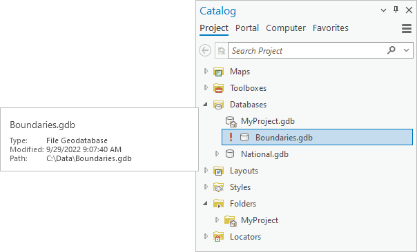

En este ejemplo, la conexión a la base de datos para la geodatabase de archivos Boundaries no es válida porque la geodatabase se movió de la carpeta C:\Data a la carpeta C:\FinalData en el Explorador de archivos.
Panel Catálogo que muestra una conexión de base de datos no válida
  1. Haga clic en Reparar elemento del proyecto junto a la geodatabase.
    Sugerencia:
    Desplace el puntero por encima de un elemento para ver la ruta esperada. En este ejemplo, ArcGIS Pro busca la geodatabase en la carpeta C:\Data, pero no la encuentra allí. La ruta no aparece como un vínculo porque la conexión no es válida.

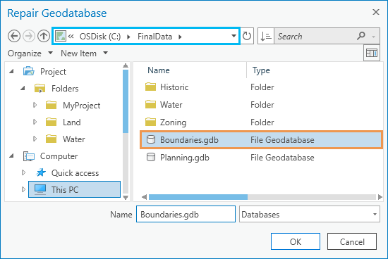

  2. En el cuadro de diálogo para examinar Reparar la geodatabase, vaya a la nueva ubicación de la geodatabase.
    Si no sabe dónde se encuentra ahora el elemento, puede buscarlo en el Explorador de archivos de Microsoft. No puede buscar conexiones no válidas ni su contenido en ArcGIS Pro.
  3. Haga clic en la geodatabase para seleccionarla.
    Cuadro de diálogo Reparar la geodatabase mostrando la geodatabase Boundaries seleccionada
    La ruta actualizada a la geodatabase se muestra en la barra de ubicación.
  4. Haga clic en Aceptar.
