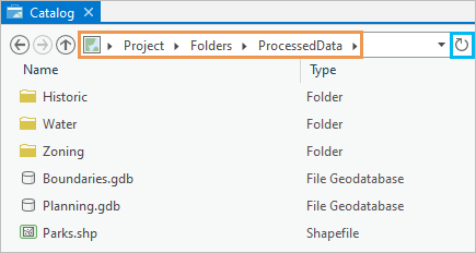

  1. Activar una vista de catálogo.
  2. En la vista de catálogo, vaya a la conexión de elemento o el elemento específico que desee refrescar.
    Su ubicación actual se muestra en la barra de ubicación. La lista de contenido que se refrescará se muestra en la vista de catálogo.
    Vista de catálogo con barra de ubicación resaltada
    En este ejemplo, el contenido de una conexión a carpetas denominada ProcessedData se refrescará.
  3. Refresque el contenido con cualquiera de los comandos siguientes:
    • En la cinta, en la pestaña Catálogo, en el grupo Organizar, haga clic en Refrescar .
    • En la parte superior de la vista de catálogo, junto a la barra de ubicación, haga clic en Refrescar .
    • Haga clic con el botón derecho en un espacio vacío en la vista de catálogo y haga clic en Refrescar en el menú contextual que aparece.
    • Presione la tecla F5.
    Todo el contenido de la ubicación se refresca, independientemente de si se seleccionan elementos específicos o no.

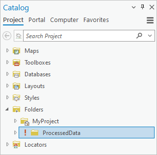

Conexiones no válidas
Después de refrescar el contenido, puede que aparezca una conexión de elemento o un elemento con un signo de exclamación rojo . Significa que el elemento no es válido: es posible que ya no exista en la ubicación esperada, tal vez se haya cambiado el nombre o puede que esté conectado a una unidad de red, base de datos o servidor inaccesible.
Panel Catálogo con una conexión a carpetas no válida
La conexión a carpetas ProcessedData no es válida. No se puede acceder a su contenido hasta que se repare la carpeta.
Para reparar una conexión no válida, haga clic en el signo de exclamación y vaya al elemento. Puede reparar elementos movidos o cambiados de nombre; no puede reparar los elementos eliminados.
