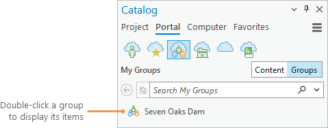

Mis grupos
Cuando haya iniciado sesión, puede acceder a grupos a los que pertenece, además de hacerlo a contenido compartido con dichos grupos. Un grupo puede incluir miembros de diferentes organizaciones de ArcGIS y usuarios de cuentas públicas de ArcGIS. Los grupos también pueden abrirse a vista pública y pertenencia pública. El propietario establece las propiedades de visibilidad y pertenencia de un grupo.
Cuando se selecciona Mis grupos , los grupos a los que pertenece aparecen cuando hace clic en el botón Grupos. Estos grupos pueden examinarse y buscarse. Si hace clic en el botón Contenido, aparece el contenido compartido con sus grupos. Los elementos del contenido pueden examinarse, buscarse, filtrarse y ordenarse.
Cuando se selecciona el botón Contenido, todo el contenido del grupo aparece en una única lista; no se organiza por grupo. Para ver los elementos compartidos en un grupo particular, haga clic en el botón Grupos y haga doble clic en el grupo.
Lista de grupos en Mis grupos en el panel Catálogo

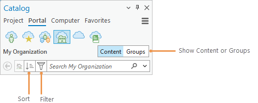

Mi organización
Cuando inicie sesión, puede acceder a elementos compartidos con su organización de ArcGIS. Puede examinar y buscar grupos que estén visibles para su organización. Puede acceder al contenido de estos grupos si pertenece a ellos.
Cuando se selecciona Mi organización y se selecciona el botón Contenido, aparecen los siguientes elementos. Estos elementos pueden examinarse, buscarse, filtrarse y ordenarse.
  • Elementos en Mi contenido
  • Elementos de propiedad de otros miembros de su organización de ArcGIS que se comparten con la organización o se comparten con todos
Cuando se selecciona Mi organización y se selecciona el botón Grupos, aparecen los siguientes grupos. Estos grupos pueden examinarse y buscarse.
